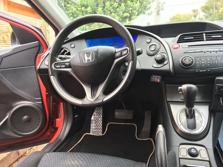

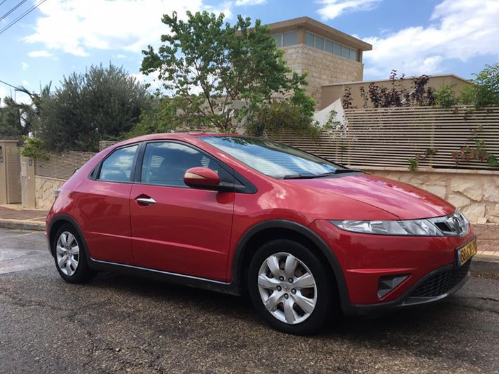

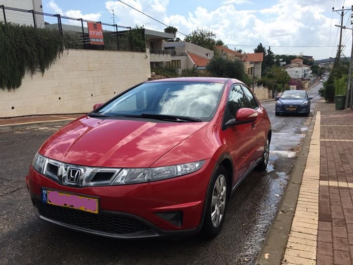

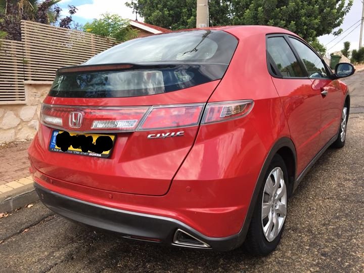

בתקציב שלך אני יכול להמליץ על הונדה סיוויק הצ'בק. היום פרסמתי עבור חברה לעבודה את הרכב שלה . יד ראשונה 70000 ק"מ ללא תאונות ושמורה מאוד . עלייה לכביש סוף 2010 . תעיף מבט כאן בפורום קונים מוכרים. Sent from my Lenovo TAB 2 A10-70L using Tapatalk
