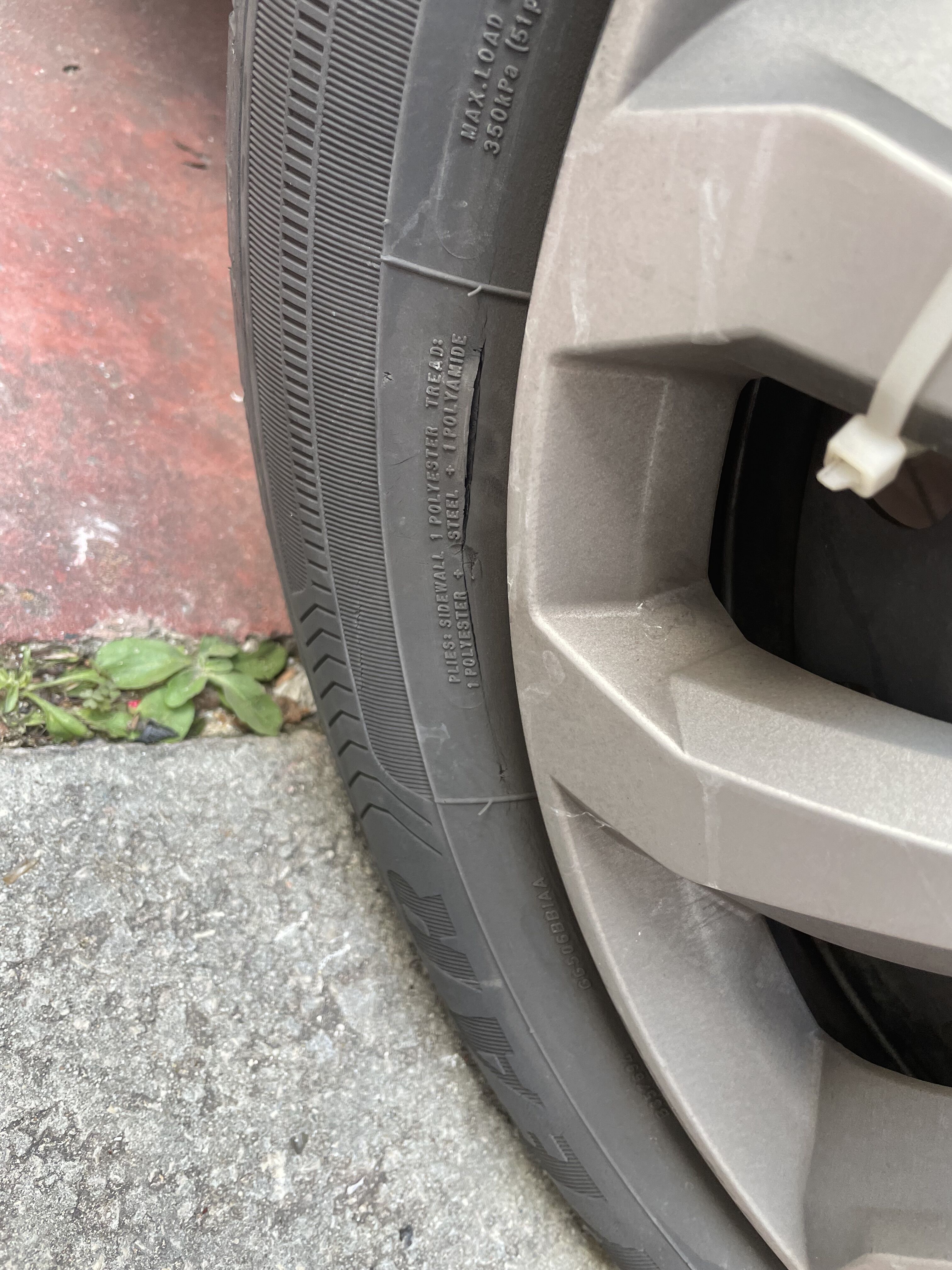

  6. אני רואה שפשוף קל וטסה שבורה על הגלגל הזה, לא רק אני נוהג על הרכב הזה. לדעתי נגרם נזק מחניה במקומות לא מסודרים. לא אמורה להיות בעיה בצמיגים - גודייר פרפורמנס תוצרת פולין.

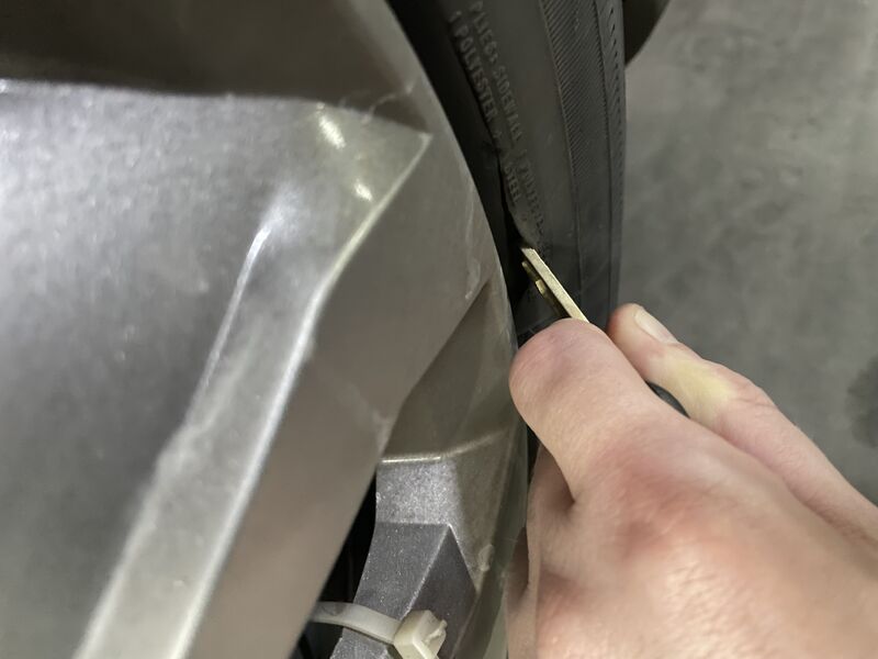

  12. שמתי לב אתמול שיש חתך על הצמיג עומק 0.5 ס״מ לפחות. נכנס עד לגומי המחוספס בפנים.
