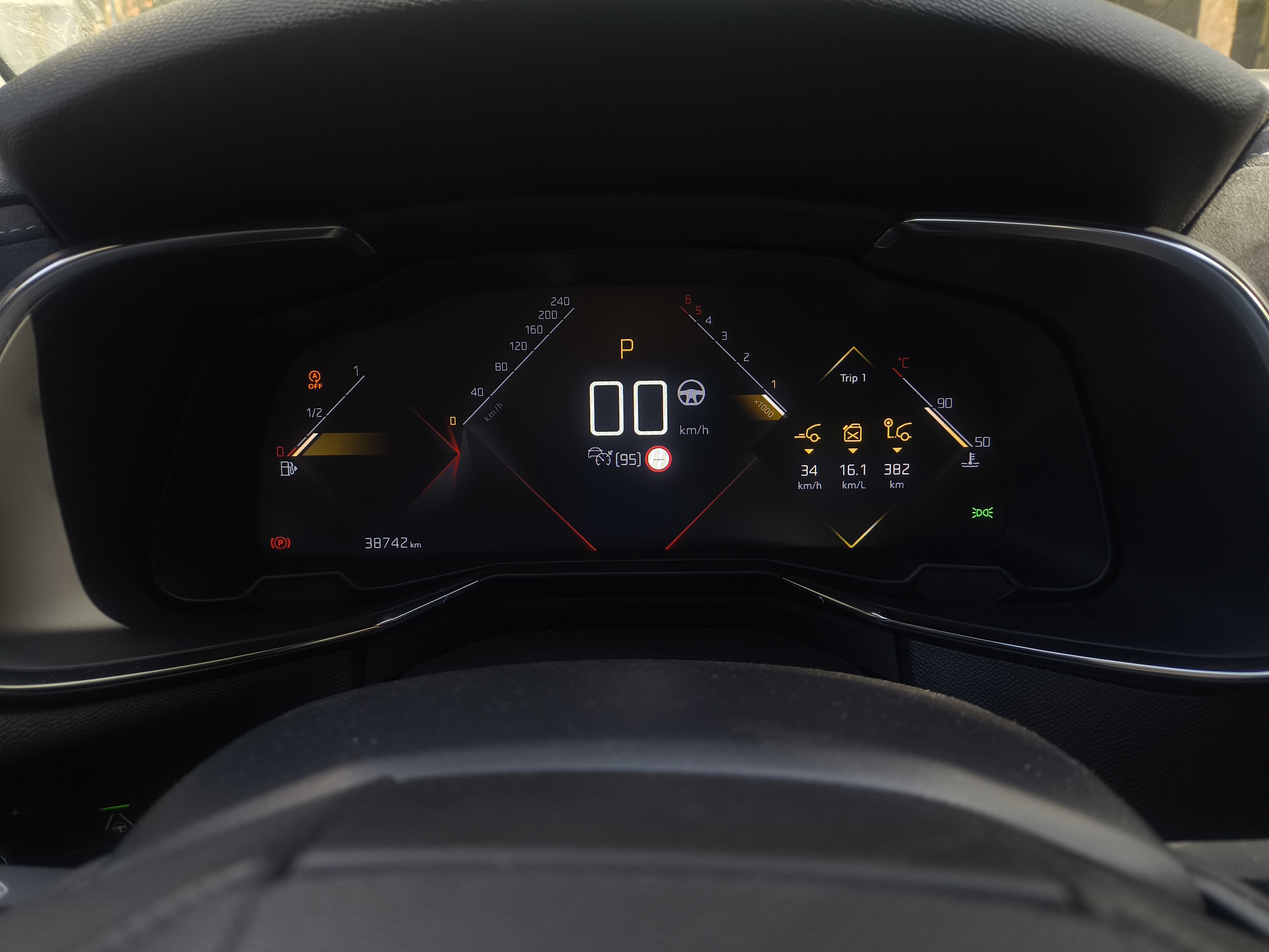

בזמן האחרון סוף סוף יצא לי ממש לנסוע ברכב אחרי שחזרנו מחו"ל והחלפתי את החיישן ואפשר לחזור עם קצת רשמים. 1. לא יודע מה העניין של המתלים האדפטיביים, אחרי תיקון החיישן ובמצב קומפורט (כשמערכת המתלים האדפטיביים עובדת) לא הרגשתי מי יודע מה הבדל, באמת גם לפני זה הרכב היה בולע כל בור בכביש וגם אחרי זה לא הורגש שינוי. 2. צריכת הדלק שהרכב מראה כרגע מאוד משמחת אותי, דיזל או לא לא ציפיתי לראות נתונים כאלה מSUV שגדול יותר מספורטאז'. תוואי הנסיעה שלי היה 50/50, 50 אחוז פקקים בשעות העומס (הרצליה - רעננה - נתניה) ו50 אחוז שיוט בין עירוני במצב סבא. באותו תוואי הפיג'ו הקטנה עם מנוע ה1.2 הראתה צריכה של 1 ל15/14, הDS מראה צריכה של 1 ל16 עם מזגן דלוק וS/S מנוטרל בדרך קבע (סליחה גרטה). 3. מערכות הבטיחות ברכב מאוד משחררות, לא שמעתי פעם אחת שום צפצוף ורק פעם או פעמיים שמתי לב שהרכב ממש מנסה לתקן אותי כשהדלקתי איתות קצר ואז החלפתי נתיב. 4. אם הכביש במצב לא טוב ולא רואים את הקווים בבירור (מה שקורה לא מעט בארצנו הקטנה) מערכת בקרת השיוט האדפטיבית מנתקת מגע ללא שום התראה(!), אז צריך להיות תמיד עם עיניים על הכביש וידיים על ההגה. מצב שיכול להיות מסוכן אם לא מכירים את הרכב. - בתכנית שלי לעשות חידוש לפלסטיקים השחורים החיצוניים שנששרפו בשמש, אשמח להמלצות לחומר יעודי.
חיישן הוזמן מautodoc. בסוף צדקת החלפתי את החיישן היום, בערך 20 דקות עבודה עם סט כלים פשוט. לא היה צורך לכייל את החיישן, פשוט ניתקתי מצבר כשהחלפתי אותו וחיברתי חזרה אחרי שחיברתי את החיישן החדש, כל המערכות של המתלים האדפיטיביים עובדות והתראת התקלה שלהם נעלמה.

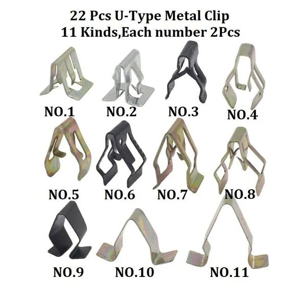

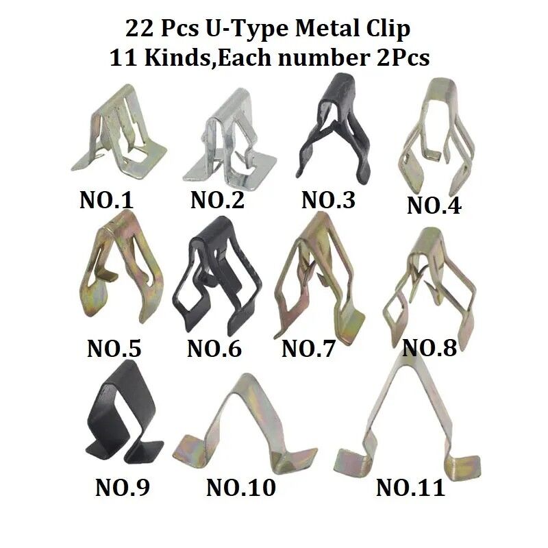

טוב, אז בניסיון לחפור קצת ברכב ולהבין איזה נורות (אור גבוה H7 אור נמוך קסנון D5S לרקורד) יש ברכב נפל לי בטעות הקליפס הקפיצי שמחזיק את הנורה, כל ניסיונות החיפוש שלו לא העלו תוצאה (גם עם ידית מגנט) אשמח לדעת אם מישהו מחברי הפורום מצליח לזהות את הקליפס ואיפה לרכוש כזה.
