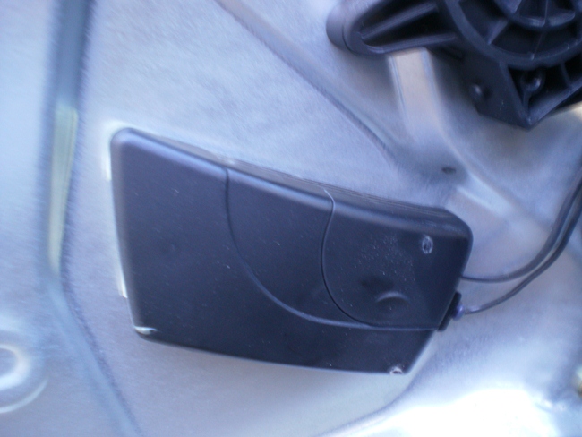

היום פרקתי את כיסוי דלת הנהג עקב בעיית מראות - המראות נשארו מקופלות ולא נפתחות. מתחת לכיבוי ישנם 2 רכיבים שאני לא מזהה. למישהו יש מושג מהם ? שניהם מוצמדים בדבק דו-צדדי כך שהם הורכבו בארץ.
