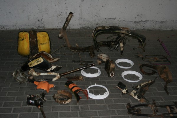

y9853 פרסם הודעה בנושא של y9853 בתוך רכבי אספנות
לבקשת הקהל, אני מצרף מספר תמונות של הלמברטה מפורקת. כאמור, השלבים הבאים לאחר הגעת כל החלקים הם שליחה של כל החלקים לפחחות וצבע, ולאחר מכן הכרבה מחדש של הלמברטה. כולי תקווה כי אצליח להרכיב את הפאזל נכון (בסוף תצא לי סוסיתא, שזה יכול להיות דווקא רעיון נחמד). -
