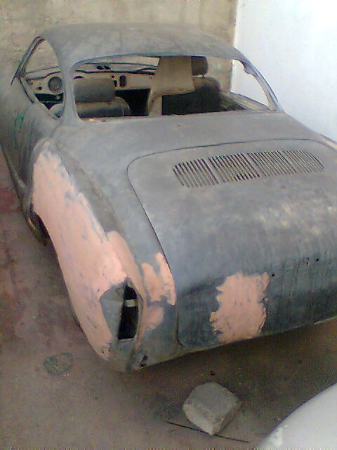

בירושלים, כרמן גיאה, לא ברור באיזה מצב... האם באמצע שיפוץ שהופסק, או משהו אחר. הרכב נטול מנוע. התמונות צולמו בנייד, ואיכותם בהתאם.
