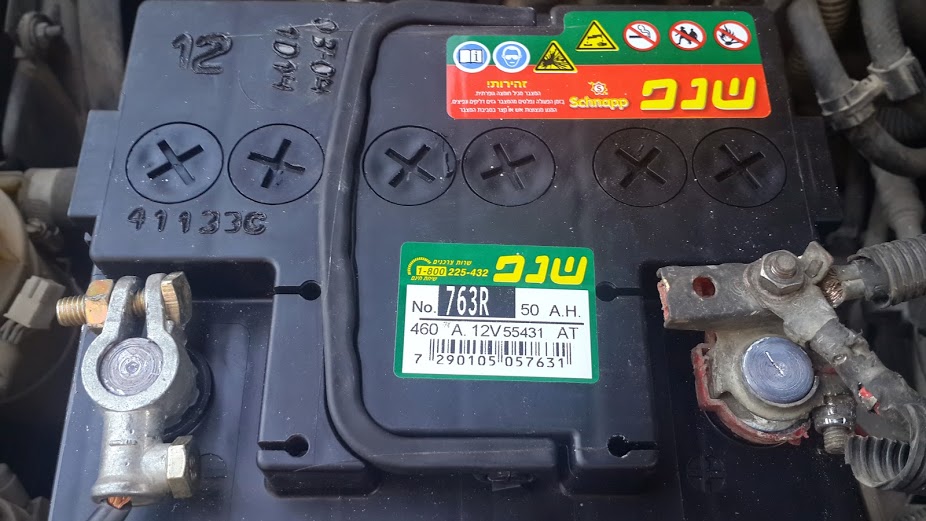

  23. נטקו, כמו שנאמר, בניסיונות הכושלים להנעה המתח היה 12V ולא 12.2V (שהיו לפני כחודש) עכשיו אחרי שקצת נסעתי עם הרכב, ולאחר זמן די ארוך שהרכב נח, מתח המצבר היה 12.7 ולאחר חצי שניה ירד ל-12.69 כרגע בדקתי גם עם כשהרכב מונע בסרק, יצא 13.6-13.7. יכול להיות שזה קשור לנעל כבל שבהדק החיובי, שלעדתי כבר דורשת החלפה. מחר נמצא זמן לזה. מצורפת תמונה של המצבר. לא הגיעה איתו שום ספרות. סתם אריזת ניילון שאפשר לקרוע. גם בקודם היו כאלה פקקים, ושם נהגתי לעקוב אחר מפלס המים המזוקקים.
