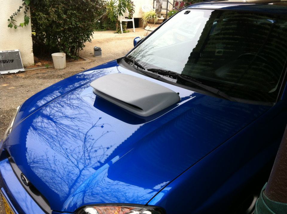

למכירה כונס STI מפיבר. מעולה לבעלי WRX שרוצים קירור טוב יותר וגם מראה קרבי יותר. חיקוי 1:1 למקור. נקנה לפני חודשיים מאיביי ולא הורכב מעולם. מתאים לWRX, STI משנים 2003-2005 צבוע בצבע בסיס, כך שמי שירכוש אותו יצבע אותו בצבע הרכב בפעם הראשונה (יתרון גדול). 600 שקל לבוא לקחת! 0508296968 עידן
