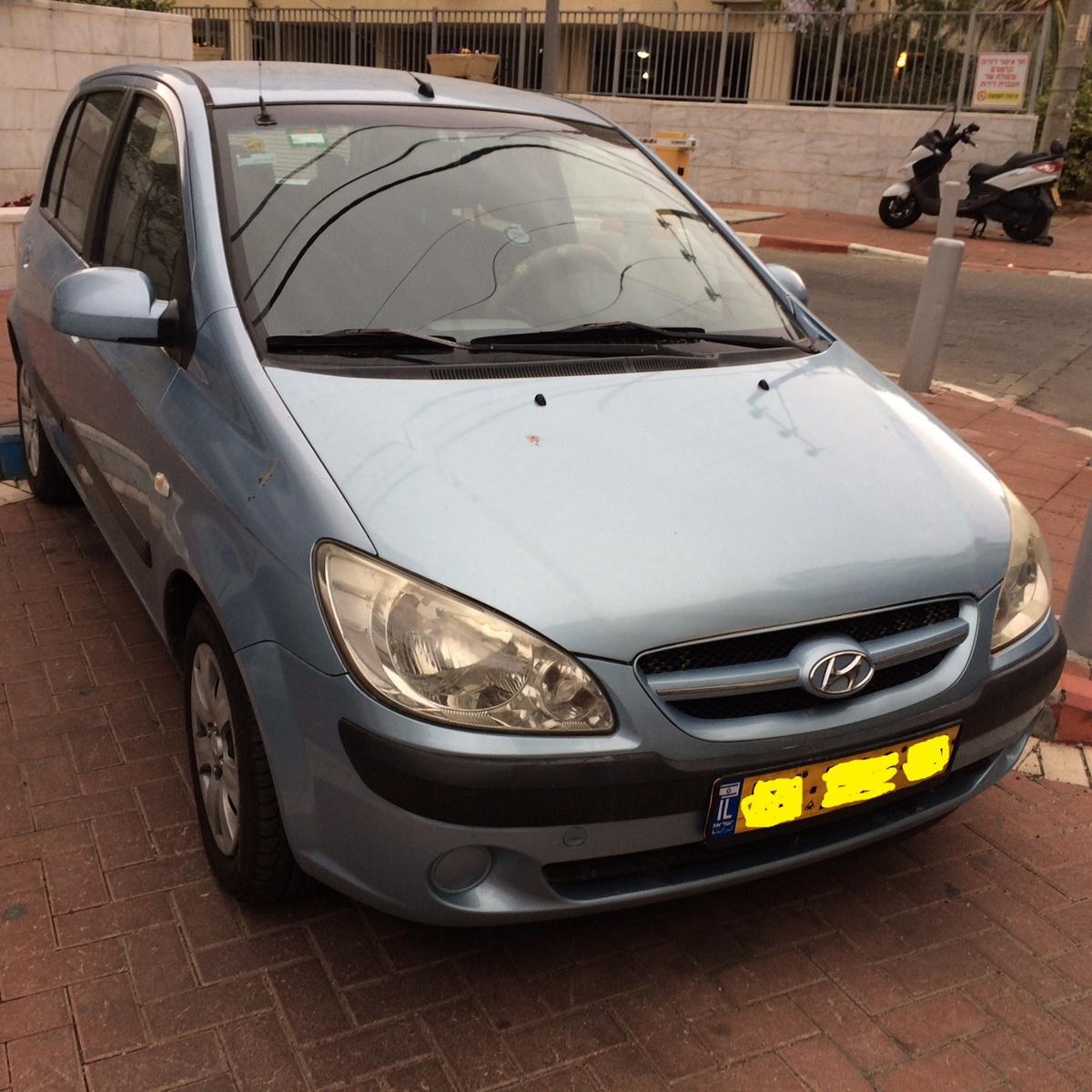

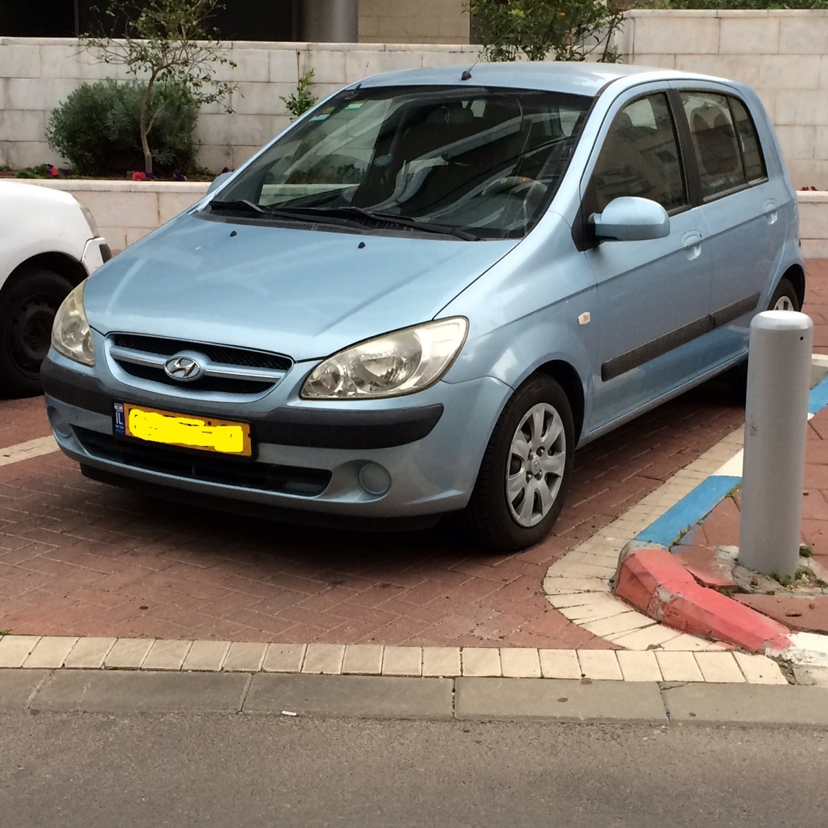

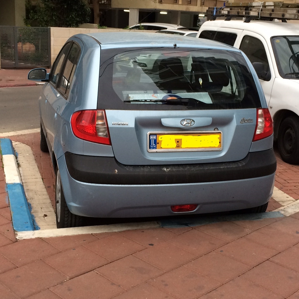

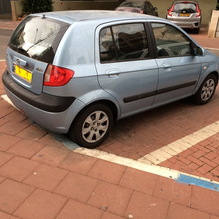

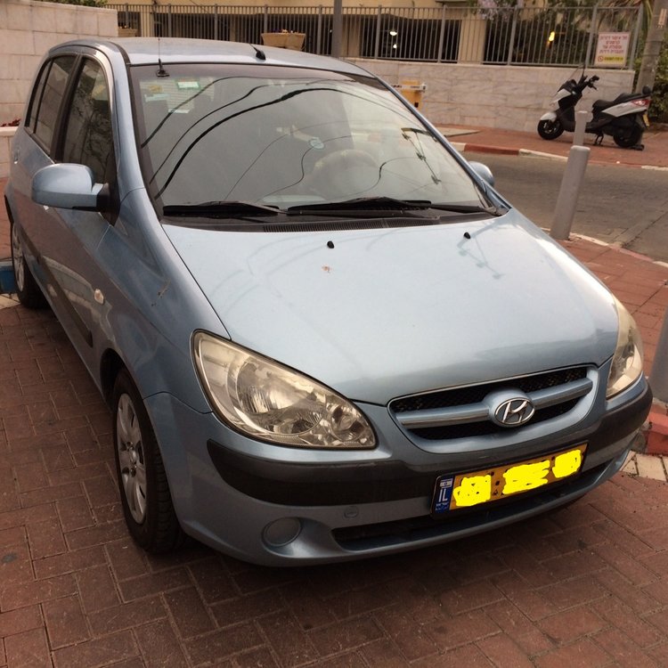

היי, הרכב חזר להיות רלבנטי וגם המחיר התעדכן מחיר מבוקש 12000 ש"ח
היי, מוכר את היונדאי גטס שלי עקב קבלת רכב מהעבודה. יד שלישית - בעלות מקורית חברת ליסינג. משמש כרכב שני בבית. טסט עד ספטמבר. 165 אלף ק"מ בוצע יישור קו רציני שכולל: 1. החלפת תושבת מנוע. 2. ציריה קדמית. 3. צמיגים חדשים של קלבר - רביעייה. 4. נורות בלוח שעונים ובדשבורד - בעיה ידועה ברכב, כעת הכל עובד ומאיר. 5. תיקון שלט נוחות לנעילה. הרכב נמצא ברשותי כשנה כך שלא תכננתי למכור לאור היישור קו מדובר בדגם GLI שכולל בנוסף : מראות חשמליים, ABS ושתי כריות אוויר במקום 1 בדגם הליסינג. בסה"כ, מדובר ברכב אמין, ששירת אותי נאמנה. מי שיקנה את הרכב ירוויח כיוון שאין צורך להשקיע בכלום, הרכב ברמת תחזוקה גבוהה, לא כמו הרבה רכבים דומים שלרוב מצויים במצב מוזנח. מחיר מבוקש 13,000 ש"ח. נייד 0542116922 ( במידה ואני לא עונה, נא להשאיר הודעה) נתן
