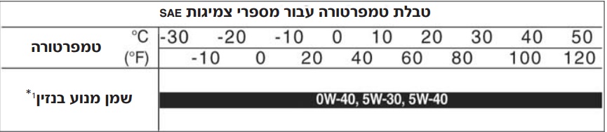

שלום לכולם, מחר אני הולך לקבל את היונדאי I30CW שלנו (מודל 2011, רמת גימור inspire) במקום היאריס. הרכב עבר 80K ק"מ, ועל פי רישום טיפולים בוצע טיפול אחרון באוגוסט (הטסט עד נובמבר השנה). לפי טענת הטרייד אין ומידע שקיבלתי, הרכב טופל בחלפים מקוריים בלבד לאורך חייו. כמה שאלות: 1. איזה יישור קו מומלץ לבצע, בהנחה שנוזל קירור לא הוחלף לאורך חיי הרכב והוחלפו פלאגים? (יבדק אחרי שאקבל היסטוריה מלאה ולא סדר טיפולים). להערכתי הוחלף גם שמן מנוע+פילטר בטיפול האחרון, ונדמה לי שגם מסנן אוויר למנוע. במידה ולא הוחלפו פלאגים, איזה פלאגים מתאימים לרכב הנ"ל? האם כדאי להחליף נוזל קירור? איזה נוזל קירור מומלץ ליונדאי (והאם יש מקורי)? 2. המצבר שהגיע עם הרכב נושא מדבקה של colmobile וטבוע עליו התאריך 02.2015, כך שאני מניח שזהו תאריך הייצור שלו. נראה לי שזהו מצבר שהגיע עם הרכב מאז 2011 או אחד שהוחלף אחרי המקורי, מתוצרת מקומית כגון שנפ, volta וכו'. האם כדאי להחליפו? 3. הרכב מגיע עם סאנרוף. מה התחזוקה השוטפת לגביו? 4. לא נראה לי שהוחלף שמן גיר לאורך חיי הרכב. האם כדאי לבצע החלפה יזומה שכזו? מה שמן הגיר המתאים? 5. האם ליונדאי יש שמן מנוע "מקורי" שמומלץ? ישנן 3 צמיגויות בטבלה המצורפת שמצאתי באינטרנט. 6. האם צריך לבצע טיימינג? 7. חנויות מומלצות באינטרנט/בארץ לרכישה של חלפים מקוריים? תודה, מתן.
