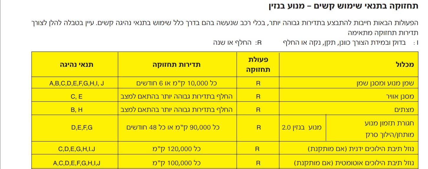

תודה על התגובה, מעיון בספר הרכב, ראיתי שכן נדרשת החלפה. אני רואה שביונדאי שופ (בשרשור ישן) קיים השמן הנ"ל. נראה לי שיהיה שווה להחליף לפני הזמן ולנסוע בראש שקט.
