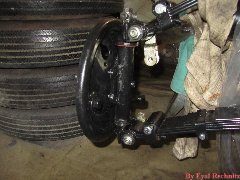

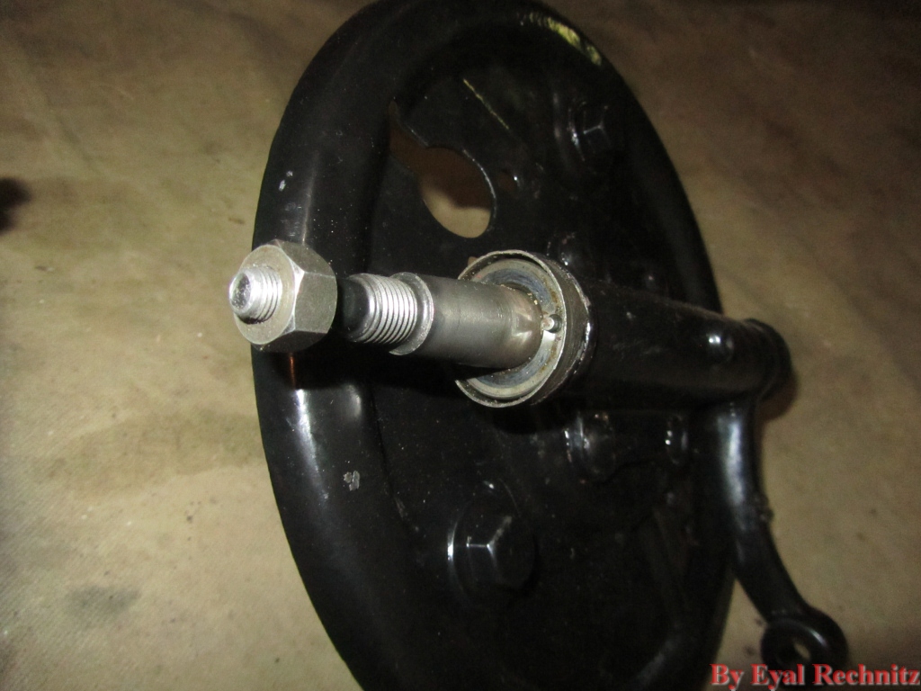

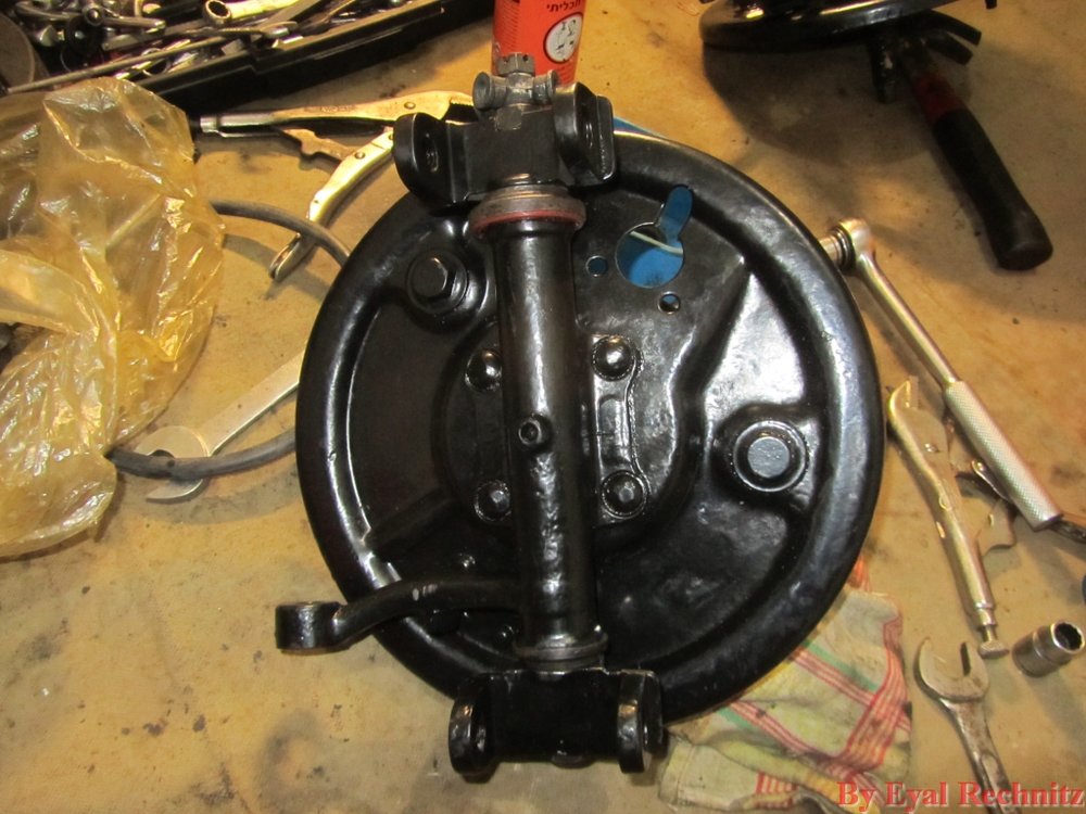

ובכן כאמור חלפה לה תקופה שבה לא היה לנו זמן כלל להשקיע על הפרוייקט, ועתה יהיה יותר פנאי אז פתחנו את החג בהרכבת המתלה הקדמי, בפרק הקודם ציינתי שהוזמנו גומיות מיוחדות מגרמניה אשר יושבות בין אוזני הקינגפין לקפיץ העלים (אחת מכל צד של הקפיץ ,משמע 4 לכל קינגפין) אז את הבוקר השקעתי בלנסות להכניס אותן למקומם, דבר לא פשוט אך עם מעט גריז והמון סבלנות ונסיונות הדבר הצלחתי בסוף. כמו כן הותקנו התושבות לבולמי הזעזועים שניתן לראות בזהוב,ולבסוף חוזק כלל הקפיץ העליון לשלדה ובכך נחתם הסיפור הארוך של הקינגפינים הסוררים. באותה הזדמנות המשכנו למיין פריטים רבים שישלחו לציפוי אבץ (מה שלא הספקנו בנגלה הקודמת) ,תפוחי ההגה הייחודים של מרצדס נבנו לדורות, יש להם בורג גדול בתחתית וניתן לפתוחם בקלות ולהוציא את האצבע ולהלחליף את כל חלקי המכלול, מכיוון שמצבם העגול של התפחום עגום הם יישלחו לשיפוץ. להם כבר מחכה משאבת ההגה שלה אקדיש פרק, כרגע ממתינים למחזירי שמחן מאוד ייחודים שעושים דרכם מארה"ב. טוב קצת תמונות מהיום: 1 - המכלול מורכב 2-נאבה שמאלית ,מלמעלה באבץ אלו התושבות שאליהם מחברים בולמי הזעזועים 3- 4- וכמובן , חג שמח לכולם! איל -

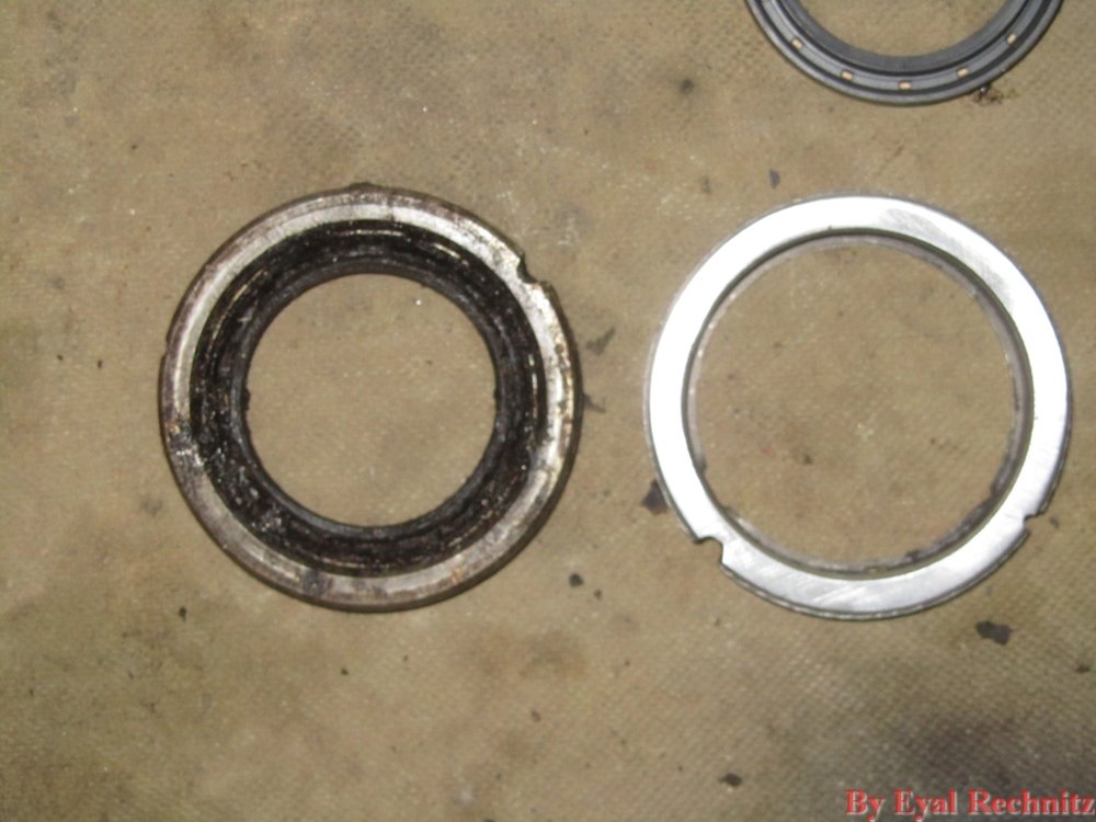

עוד קצת 9- הגליל המגשר נמצא במרכז הגריז מחכה להלבשת המיסב העליון, וניתן לראות את ההברגה הגדולה שעלייה מגיעה ה"מכסה" יחד עם מחזיר השמן המרכזי שנוקה ונראה קודם. 10-מורכב! , הכל יושב במקומו ומחוזק לפי הצורך 11-הנה הם יחדיו, ממתינים סתם להשוואה, כך הם נראו קודם: ח עד כאן להיום, ערב טוב לכולם -
