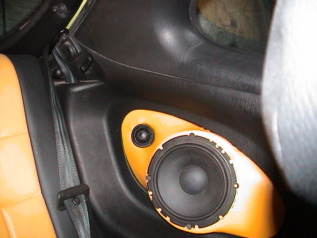

מכירים את זה שמרוב שאתם מלפפים חוטים וחוטים ועוד חוטים, ומלחימים ומבריגים ו(הרשימה עוד ארוכה...) הידיים שלי כבר מלאות ביבלות..., העור שלי בידיים הפך לגס כמו בכף רגל... א-ב-ל: אני מ-ת על זה! לצערי אין תמונות נוספות - מבטיח מחר להעלות עוד תמונות. קשה להבין כמה מהר עובר יום (שלא לדבר על שעה) כשעובדים על האוטו. ומכעיס עוד יותר להבין שהתקדמת רק ב 10% במקום ב 25% שתכננת. (אבל כשלא מתפשרים על שום דבר - זה מה שקורה). יש מצב שהרכב לא יהיה מוכן לתחרות, אני מאוד מקווה ועושה הכל כדי שכן - נשתמע מחר חברים! תודה על התגובות ועל ההתעניינות, מבטיח לעדכן. -

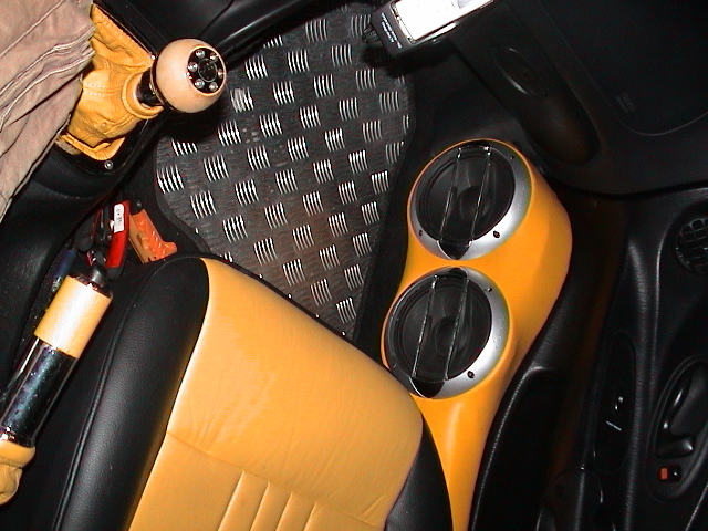

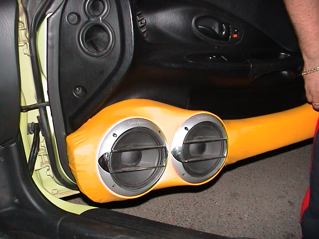

גל אתה אחד האנשים שגם אם תתן ביקורת, וזה מאוד לגיטימי, אתה תדע לתת אותה בצורה "נעימה לעין" - ובזאת מבלי שאני מכיר אותך אישית. נכון שזה לא נעים לראות ביקורת - אבל כל עוד לוקחים אותה ברמה הנכונה- אז זה לא ממש מפריע. הבעיה היא שיש פה כמה שיושבים כל היום מול מסך וקוראים וקוראים וקוראים - ולא מבינים שיישום בשטח שונה בהרבה מלקרוא מאמרים. וכשאני אומר שונה בהרבה אני מתכוון לכמה פרמטרים ביניהם: עלות, זמן, בעית גודל ומיקום פיזי ועוד ועוד. אסל זה בסדר, הבחירה להעלות את הנושא הייתה שלי, ולקחתי מראש תגובות לא לעניין ובניסוח נוקב.. תרגיש חופשי להגיב. לגבי הצבע והצורה. צבע- הריפוד של הרכב הוא דמוי עור שחור וצהוב ולכן רציתי להמשיך עם השילוב הזה גם בדלת. מאוד התלבטתי אם לא עדיף ללכת על שחור סולידי (עד כמה שאפשר עם בניה כזאת - אך בדיעבד אני שמח שבחרתי בצהוב לבסוף. צורה - אין הרבה ברירות- חייב נפח מינימלי ולכן הייתי חייב ללכת עם הבניה עד לגודל כזה.כשיושבים בתוך הרכב - זה מסתדר הרבה יותר בעין מאשר בתמונה הזו. אגב, ישנה זווית פנימה ולמעלה לכיוון הנהג - עד כמה שאפשר בהתחשב בגודל התיבה. = לא ממש רואים את זה בתמונה.. אז לילה טוב בינתיים... -

אני מסכים איתך לגבי סעיף א' - אבל כשכמות החומר קצובה ויש למרוח גם על הבגאז' -אין ברירה אלא לעשות את העבודה האופטימלית מבחינת החומר הקיים. כאמור בגלל שהדלת לא תהיה תיבת התהודה של הרמקולים - החלטתי להתפשר שם על איטום של אזורים קריטיים וחלולים בלבד ולעומת זאת השתנתה לגמרי התהודה העצמית והמאסיביות של הדלת. לגבי ההגברה לסטים מקדימה - כאמור יש מצב שהסוני הקיים לבדו לא יספיק להרים את כולם יחדיו, סביר להניח שלא ימומש מלא הפוטנציאל של שתי הסטים - השאלה היא האם מה שכן ימומש יספק אותי, ואם לא - אז מגבר שתי ערוצים לסט מאחור יפתור את הבעיה. דרך אגב, רשמת שם מונובלוקים לסטים הקדמיים - ומונו כידוע הוא מגבר שנועד לסאב בלבד, כנראה שהתבלבלת. לגבי המונו לסאבים - זה יהיה האינפיניטי הישן נושן שלי... -

רומן תאמין לי שאם היית שם ונוגע בפח הפנימי של הדלת לפני שמרחתי את החומר, ואחרי שמרחתי את החומר- היית מבין את ההבדל ולהגיד "סתם בזבוז של חומר" זה לא רציני. יכולתי לחזק את הדלת גם עם בטון נו אז?? היה לי חומר איטום, השתמשתי בו בכמות מינימלית ליצור דלת יותר מאסיבית ויותר אטומה מדלת פח מקורית. בשל העובדה שהרמקול לא יהיה על הדלת אלא על תיבה עצמאית, אין לי צורך באיטום מושלם וקפדני שלה, וכמו שכבר אמרתי גם אין לי את החומר לכך - ולאור העובדה שזה לא קריטי לאיכות הסאונד מהרמקולים - הסתפקתי באיטום החורים שבדלת, בין אם הם גדולים ובין אם הם קטנים - כאמור כדי ליצור בידוד טוב יותר מרעשי סביבה ופח שיגרמו על ידי הרמקולים והסאבים. -

האמת היא שאני מסכים איתך שכשהדלת פתוחה, זה לא נראה הכי אסתטי - בגלל זוית ישרה בקצה הרחוק מהרמקולים- אבל זה הרבה פחות מציק כשהדלת סגורה- והגודל הוא חובה מבחינתי כדי לספק נפח למידים... -

הרמקולים לא יהיו על הדלתות, ככה שהאיטום של הדלת מבחינתי נועד לשתי מטרות: 1. לסתום חורים ובכך לבודד חדירת רעשי מבחוץ. 2. חיזוק נקודות חלשות בדלת כדי להקשות אותה ולמנוע ויברציה שלה. ברור שעדיף איטום מלא על כל שטח הדלת, אבל אין מספיק חומר לכך, ולא נכנס לי בתקציב לרכוש עוד חומר איטום, ובכלל האיטום שנעשה מספק אותי מהסיבות שציינתי לעיל...
