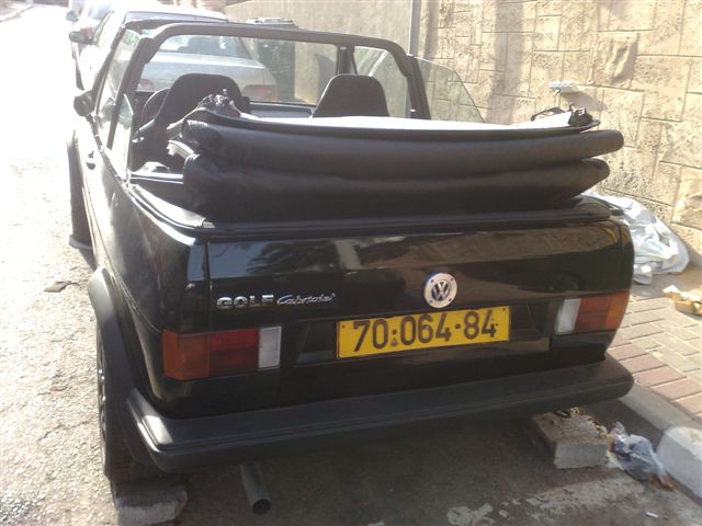

  1. אהלן איתן בתור אחד שמשפץ גולף ישנה (כבר הרבה זמן) ועוד אחת כזו שעברה ונדליזם לשמו אשמח להמליץ לך על מישהו אחד שהרכב תחת חסותו כרגע, אבל לפני זה בוא ואספר לך מה עבר/עובר על הגולף שלי... נתחיל בזה שהרכב אצלי יד 15 מודל 84 שנחת בארץ רק ב 88 ביבוא אישי ע"י דיפלומט. בכל מקרה ברכב הוחלף מנוע (לא אצלי) מהמנוע המקורי למנוע ADZ של דור 3 מחשב ניהול מנוע והזרקה חד נקודתית המנוע החדש לא בדיוק מתאים לאוטו בגלל המחשב ונעשו כל מיני קומבינות כדי להתאימו. המנוע פורק מהרכב בתחילת השיפוץ בשלב הצבע ונשלח לאוברול מלא, מי שעשה את האוברול לא טרח לטפל בהרבה בעיות מסביב והרכיב את המנוע בלי לטפל בתושבות מנוע גמורות, בידית הילוכים משוחררת, בחופש ענק בפרונט, בידית בלם יד שבורה וכבל קרוע ועוד... כל זה בכלל בלי לגעת בעובדה שהמנוע מצלצל ונכבה, שהאוטו לא סוחב ומהמנוע יש רעש של עדר פרות שלכל אחת יש לפחות 2 פעמונים על הצוואר (המזל שלו הוא שהרכב הגיע אליי עם גרר לצורך הרכבה, רק פח ומנוע ולכן לא יכולתי לבדוק אותו) כדי לקצר את הסיפור, לפני כשבועיים הרכב הועבר כלאחר כבוד לידידנו מר בני לוי, אולי יהיו שיגידו שהוא לא מומחה לפולקסווגן ולגולף בפרט אבל מי שיודע לעבוד נשאר תמיד כזה. בשלב הראשון הוא טיפל בכל בעיות הפרונט, ידית ההילוכים, בלם היד, ציריות מיסבים ועוד, התברר שהאגזוז הורכב בקומבינה וישב על המוט המייצב התחתון והמנוע העביר רעידות לכל הפרונט של הרכב, בני שלנו חתך את האגזוז שיחרר את הלחץ והתאים את האגזוז כמו שכתבו הגרמנים בספר שלהם, היום ההילוכים נכנסים במדויק אחרי שהוא טרח לבנות חלקים בייצור עצמי וריתוכים, בלם היד מתפקד והאוטו לא מתפרק ורועד בדרך. אמנם הרכב עדיין לא מושלם ובשבוע הבא יתחיל שלב 2 שבו בני התחייב שגם המנוע יתקתק כמו שעון שוויצרי (אוי לו אם לא ) אבל אני מאמין שאני בדרך לשם. אז אם אתה מחפש המלצה לבעל מקצוע שיוכל לאבחן לך את הבעיות במדויק וגם לטפל בהם בצורה הטובה ביותר צור איתו קשר ואני מאמין שלא תתאכזב. אל תתן ל"מומחים" להאכיל אותך בסיפורים, לך תשמע יותר מחוות דעת אחת לפני שתחליט. בהצלחה.

  3. את הפס קישוט השחור אני רוצה בצבע כסף הבטחתי גם הבטחתי וכשאני מבטיח אני גם מקיים העניין הוא שעדיין לא הצלחתי לפתור את הבעיות של הלו"ש הנוכחי, אם אתה זוכר חלק מהמכלולים לא עובדים לי בגלל החלפת מחשב הניהול לדור 3. אני מקווה שאצליח (בעזרת כמה תותחים בתחום) לגרום ללוח לעבוד כמו שצריך ואז אוכל לבצע את השינוי העיצובי שלו. אל תדאג רן אני אופטימי.

  5. אם הגולף עומדת בקריטריונים (עדיין לא אספנות) שנת 84 ואם היא תהיה מוכנה עד אז ואני מקווה מאוד שכן אז אשמח להצטרף
  6. עניין של טעם אישי. אבל אתה צודק, גריל 2 הפנסים לא נראה רע בכלל. בכל מקרה אני לא הולך להשתגע כדי להשיג גריל 4 פנסים אלא אם כן יהיה משהו בהזדמנות

  8. סתם ניסיון לעשות את האוטו קצת יותר מעניין הגריל עשוי רשת מתכת, אבל אני מחזיר את המקורי בקרוב, יש כאלו שאהבו אותו ויש כאלו שלא. אני לא אובייקטיבי צירפתי עוד תמונות של הגריל רשת שלי, גריל 2 פנסים כמו המקורי שלי (שיוחזר לרכב בקרוב) וגריל 4 פנסים כמו שהייתי שמח אם היה לי

  14. סליחה על הבורות אבל איפה זה אורי גל בפ"ת? יש רחוב?
