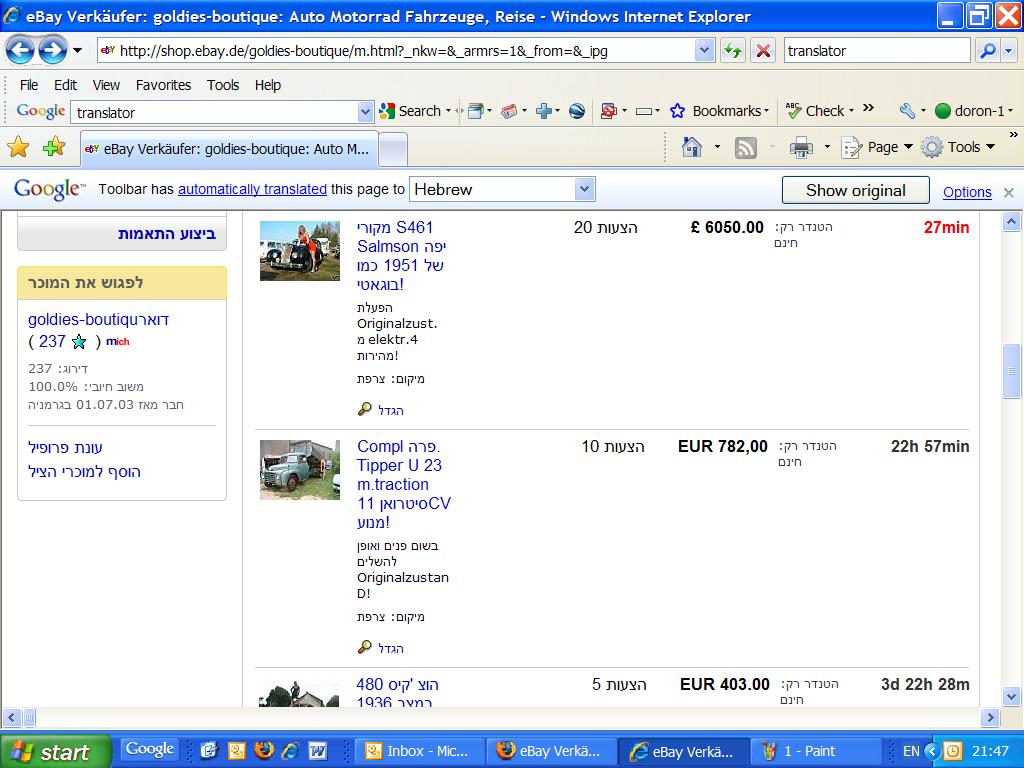

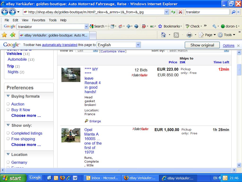

שים לב לתמונות שצירפתי, סרגל הכלים החדש של גוגל (מופיע בתמונת המסך שצירפתי) מאפשר לך להפוך בלייב את המלל לשפה שאתה בוחר!!! אמנם יש קצת בעיה עם העברית אבל האנגלית בהחלט סבירה ביותר ומובנת. שימו לב ש pickup only free מתורגם לעברית כ: הטנדר רק חינם:lol: אני נשמע כאילו יש לי אחוזים בגוגל אבל לא, אני פשוט כל כך שמח על האופציה שפתרה לי המון בעיות ושבירת שיניים. תהנו
מנפלאות גוגל, כל מה שתרגם renaultfreek מדוייק. החוכמה בתרגם גוגל היא לא לתרגם לעברית כי אז המינוחים שגויים לחלוטין וקשה מאוד להבין. יש לבצע תרגום מגרמנית לאנגלית. כמובן שניתן לשלוח תשובה כאשר כותבים בגוגל באנגלית, מתרגמים לגרמנית ושולחים עם בקשת סליחה קטנה שהגרמנית שלך לא משהו אצלי זה עובד מצויין. תודה לגוגל
