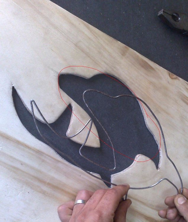

לא, כי הרמקול לא ממוקם עם הממברנה מתחת לעץ אלא בחלק של הבטן של הדולפין. בערך כמו האליפסה האדומה בתמונה למטה שיניתי את הלוגו והוא יהיה כמו הלוגו שברקמה על הכסאות, כמו כאן למטה
