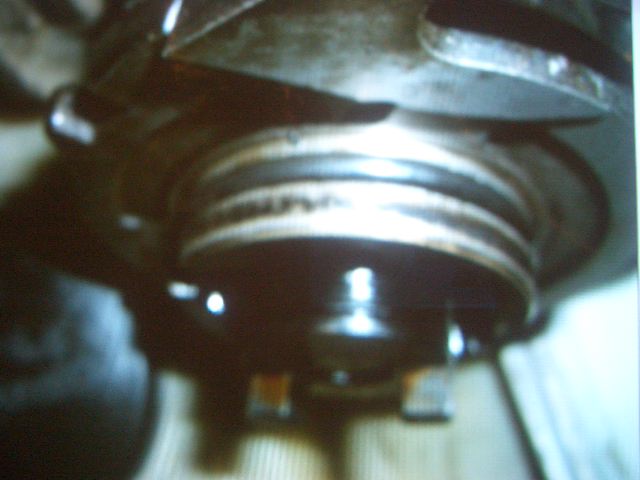

קמתי מוקדם היום והרכבתי הכל(הרוטר היה הפוך ).
האוזן השבורה לא תחזיק הרבה זמן .
זיהיתי סדק במכסה.
לפחות נזילת השמן הפסיקה.
החלפתי את האטם בדיסריביוטור תמונה 1.
האטם חדש ולא הצלחתי להחזיר את הדיסטריביטור למקום כי הגומיה חדשה.
אמרתי לעצמי נעזר בברגים שמחזקים אותו במקום.
זו התוצאה.
האם אפשר לרתך זאת וזה יהווה פיתרון מספיק טוב?
איך מחזירים את הדיסטריביוטור למקום בדרך הנכונה(אולי הלבשת צינור ולדפוק בעדינות עד שיכנס.
