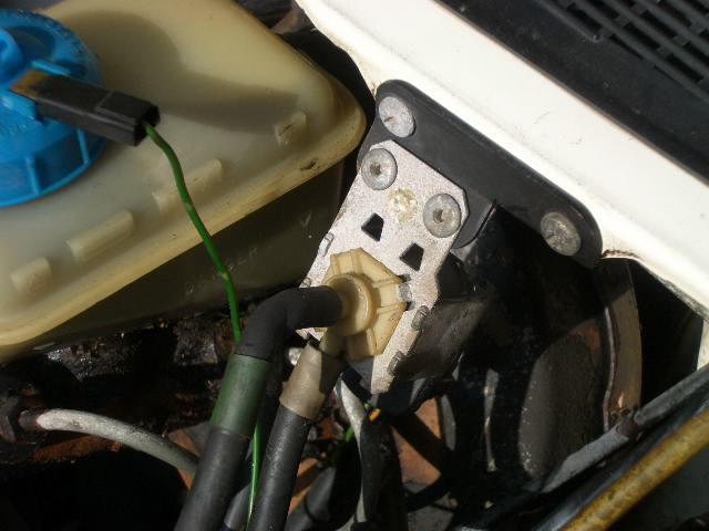

  6. החלק הזה תפקידו לנתב את הווקום למגביר טורים של המזגן. אך אנני זוכר את שמו. במצב שהמזגן עובד הרכב לפעמים נכבה. כשבדקתי את הנושא אני רואה שמגביר הטורים של הרכב לא עובד. הבעיה נוצרה היום. החלק הלא מזוהה שמנתב את הוקום למגביר הטורים מקבל וקום אך לא מוציא וקום(מזגן עובד). לכן המסקנה שהוא תקול. מה יכולה להיות הבעיה ואיך אני מוודא שהוא תקול? פיוז? או אולי לתת מתח ישירות מהמצבר ולראות אם היא עובד(בעת פעולת המזגן)? צריך עצה.
  7. הוחלפה הציריה . הכל תקין. תודה
