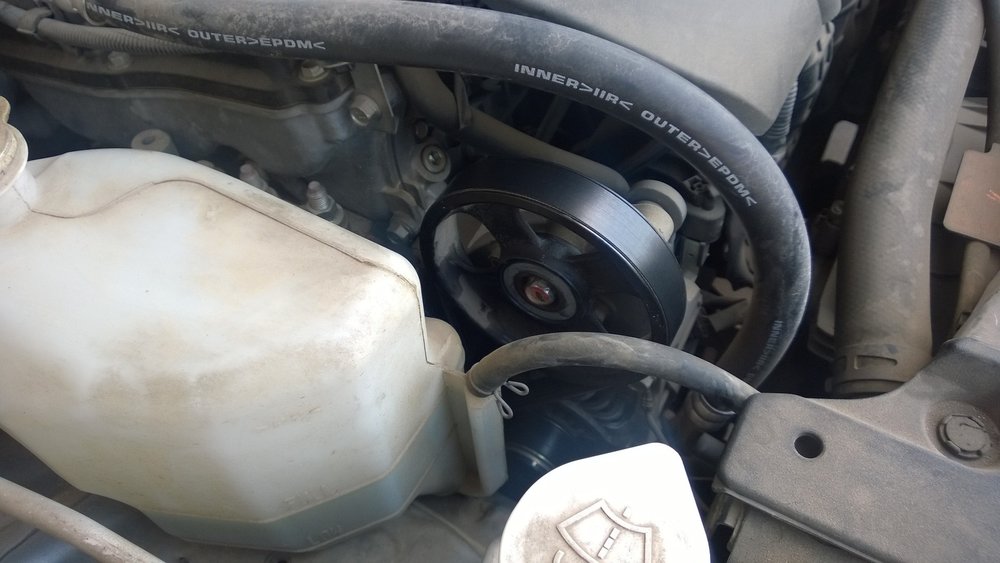

זה נראה מאוד דומה אך בסכמה חוץ מהגלגל והבורג שתופס אותו, אני לא מכיר אף אחד משאר החלקים מכיוון שאיני מכיר את המנוע ואין הוא נראה מבפנים. כאשר פותחים את מכסה המנוע ומסתכלים על המנוע, הפולי הזה הוא בקדמת המנוע מצד שמאל למעלה והוא הכי גדול מבין כל הגלגלים שמסובבים את הרצועה הזו. עריכה: עכשיו כשאני מסתכל יותר לעומק, נראה שהחלק הזה הוא לא בדיוק זה. תסתכלו על התמונה שהעליתי לעומת החלק בסכמה. נראה שהפולי הזה בתמונה הוא כמו גאנט מגנזיום (אמנם מפלסטיק) ובסכמה הוא נראה שונה. -

תודה רבה על הקישור המועיל. לצערי לא הצלחתי לאתר את החלק המדובר בסכמות באתר. אני מעלה תמונות שלו ואשמח אם מישהו יוכל לכוון אותי לסכמה הנכונה. אם צריך לתת מספר שלדה, אעלה אותו. -
שלום חברים, ברשותי מיצובישי ספורטבק 1.8 שנת 2010 עם 22000 קילומטר בלבד. לאחרונה שמתי לב לרעש שריקה מעצבן במיוחד מאזור רצועת המנוע. בביקור הראשון במוסך המרכזי חשבו שהרעש הוא מהרצועה עצמה למרות שהיא נראית חדשה לחלוטין והחליפו את הכיוון שלה. הרעש נעלם לכחודש והיום חזר. ניגשתי שוב למוסך המרכזי והפעם בפירוק של הרצועה הם הבחינו כי ישנו חופש בפולי הראשון הגדול ביותר (אני מקווה שזה אכן נקרא פולי - אחד הגלגלים שעליהם יושבת הרצועה). הם ניסו לגרז ולשמן אותו והרעש נעלם אך אחר הצהריים הוא חזר. הצעת המחיר שלהם לחלק חדש הוא 1,650 ש"ח כאשר ביום ראשון יחפשו לי חלק משומש. כשטיפלתי לבד באופנוע שלי, השתמשתי בשירותיו של אתר שבו היו דיאגרמות של החלקים ועזר לי באיתור המק"טים: http://www.bike-parts-honda.com/pieces-honda-detail-16363-13KPC1S1-XL125V7-2007-E__0200-125+VARADERO.html אני מחפש אתר שכזה למיצובישי שלי על מנת שאוכל למצוא את החלק בזול יותר מחו"ל. אשמח אם תוכלו לעזור לי לאתר אתר שכזה או אולי את המק"ט של החלק.
