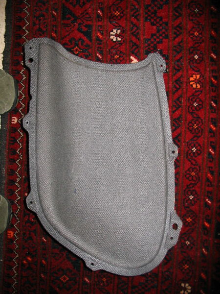

שלום שלום, יש להורים שלי רכב מאזדה לאנטיס 323 שנת 2001 glx ישנו חלק גומי שנקרע שאני לא בדיוק יודע איך קוראים לו החלק זה איפה שהבלם יד,יש שם את הגומי שמסתיר את הפח של הרכב. אני לא יודע בדיוק איך להסביר את החלק הזה אז החלטתי לצלם אותו וככה אולי יבינו למה אני מתכוון, אני ממש צריך את החלק הזה, אם מישהו יודע איפה אפשר למצוא את החלק הזה או שיש לו זה ממש יעזור לי. אשמח לעזרה (: סופ"ש נעים. הלינקים לתמונות: http://www.zix.co.il/images/z-772113877.jpg = החלק http://www.zix.co.il/images/z-848529758.jpg = האיזור בו החלק מורכב.

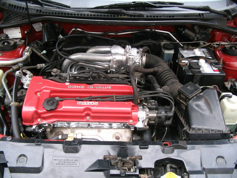

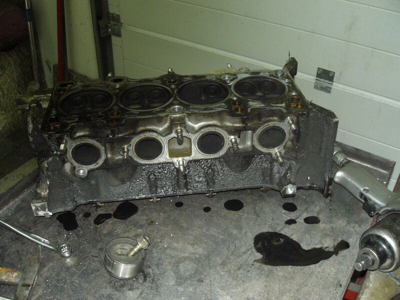

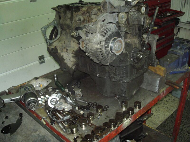

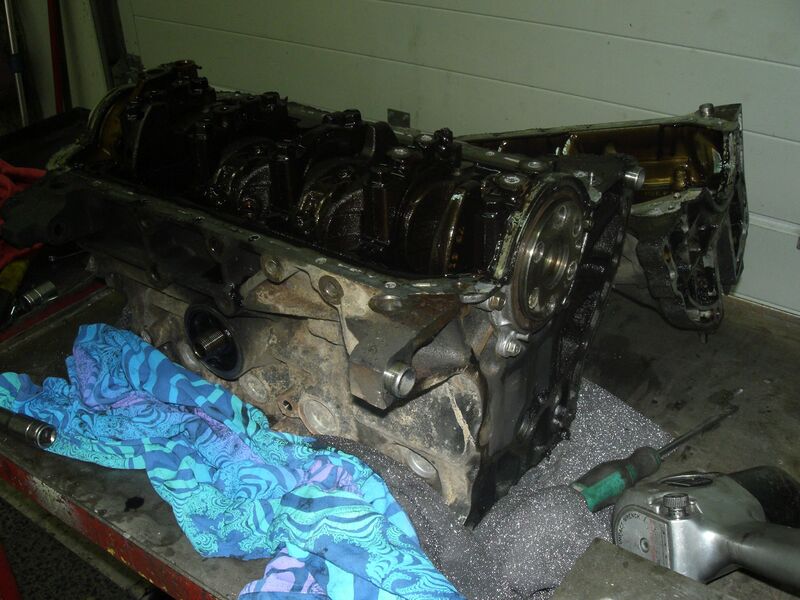

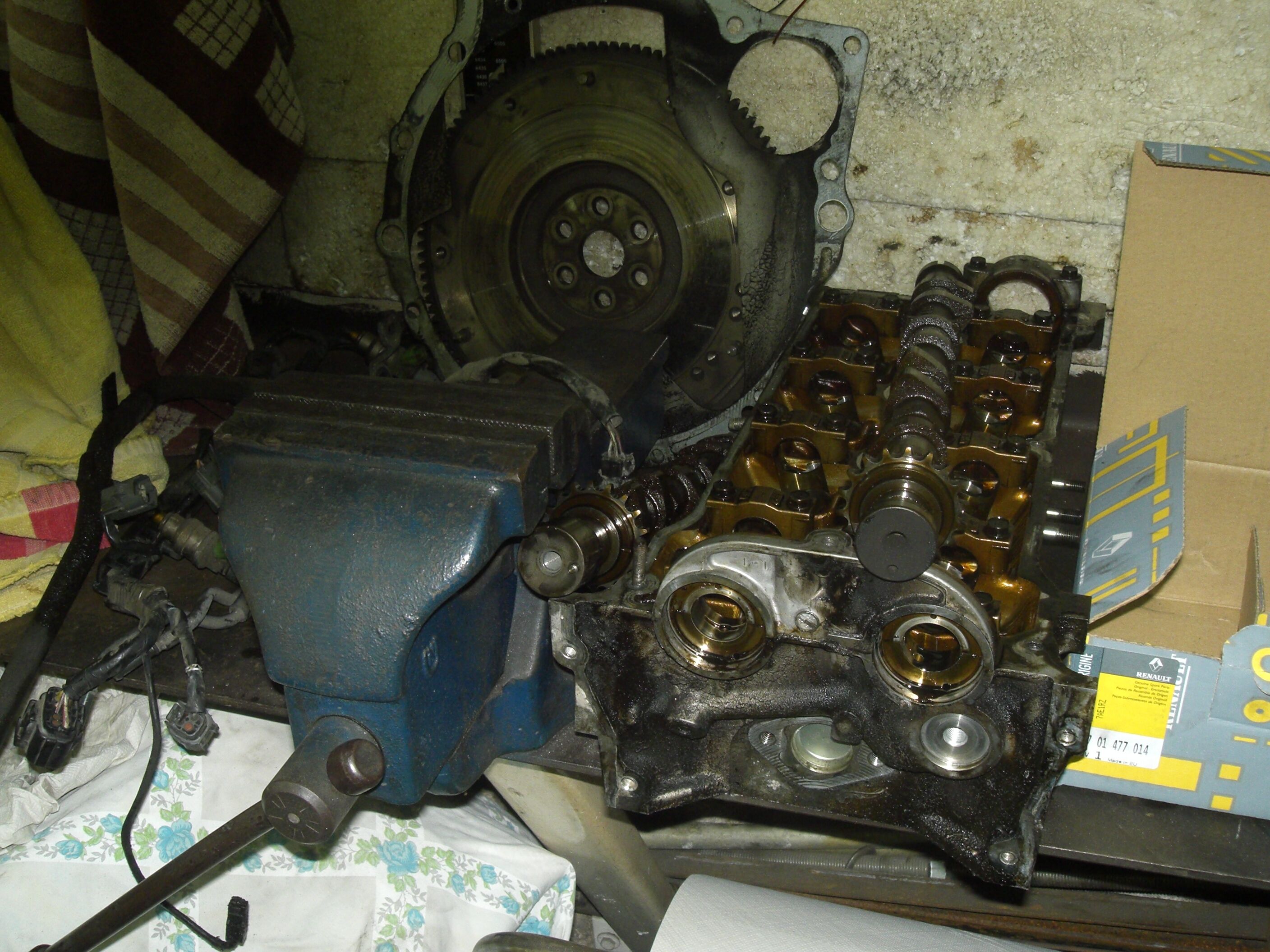

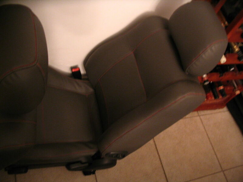

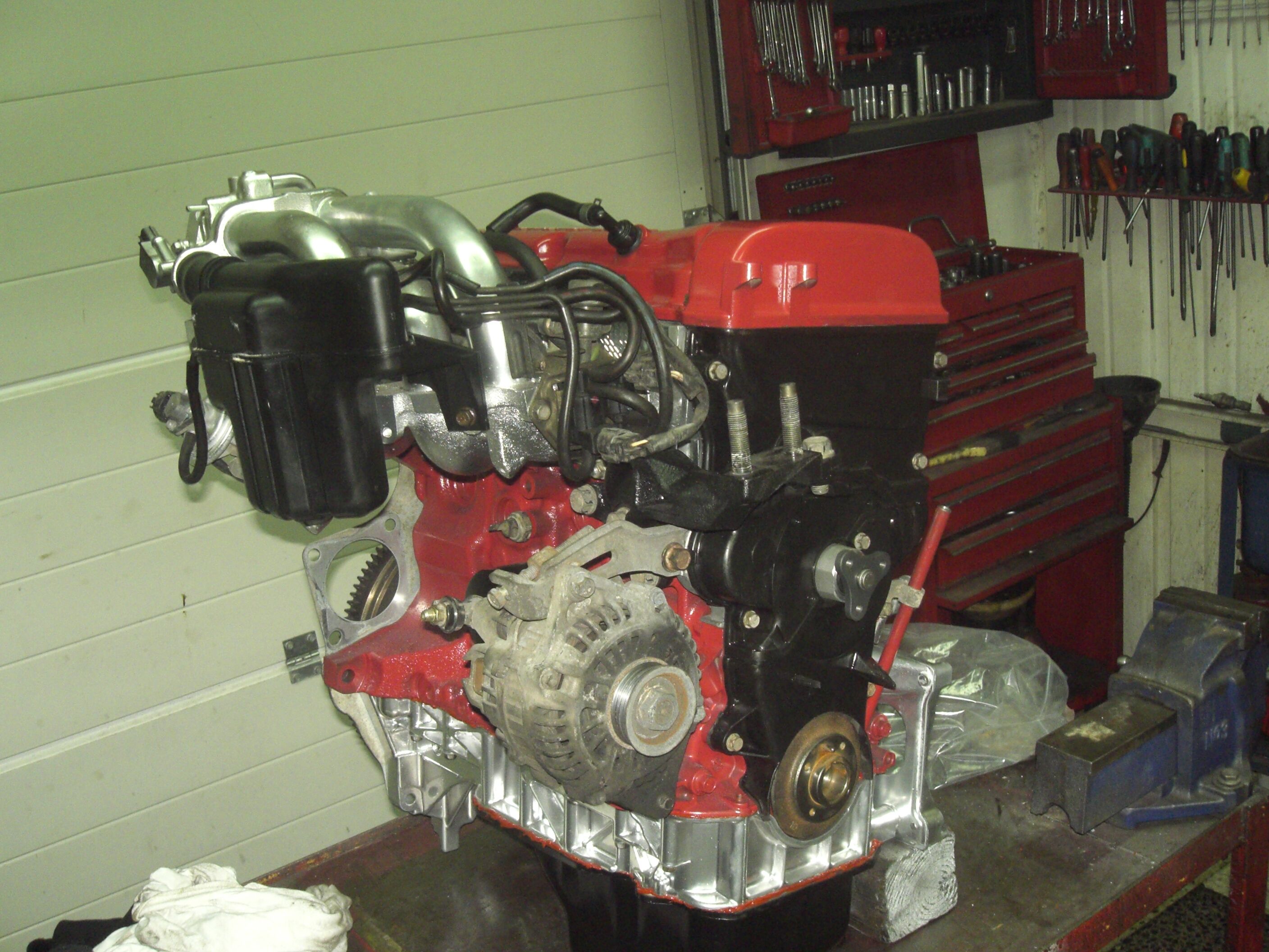

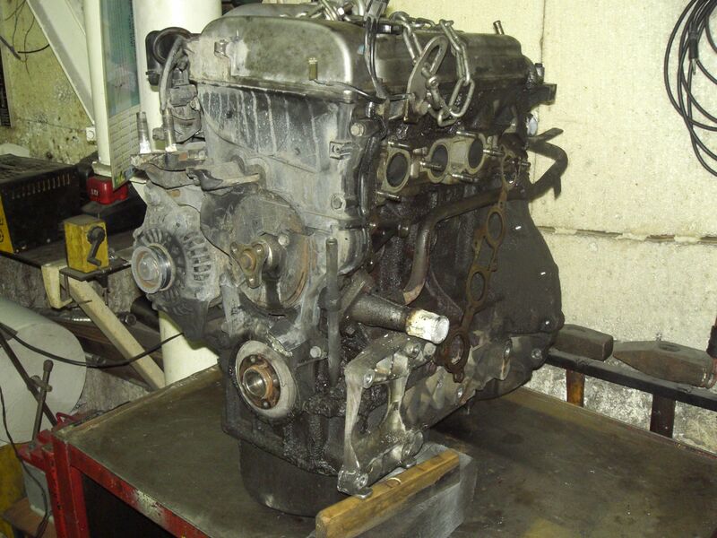

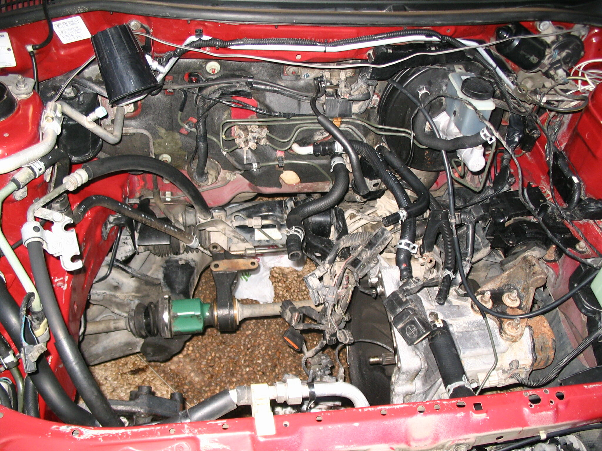

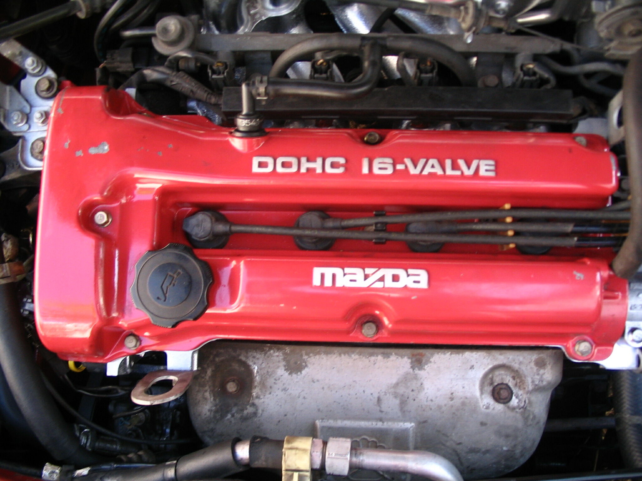

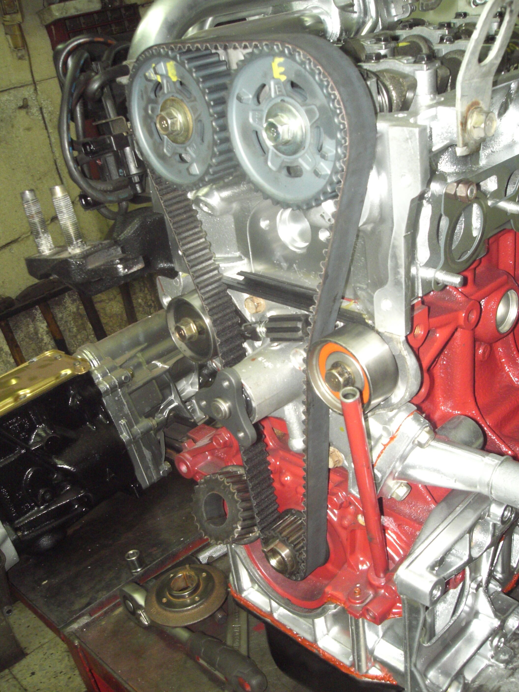

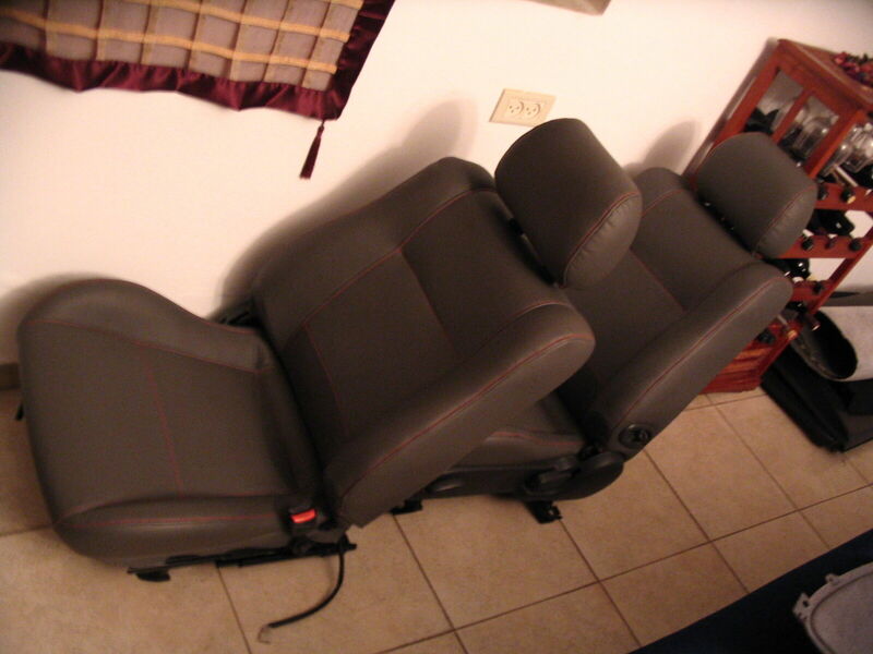

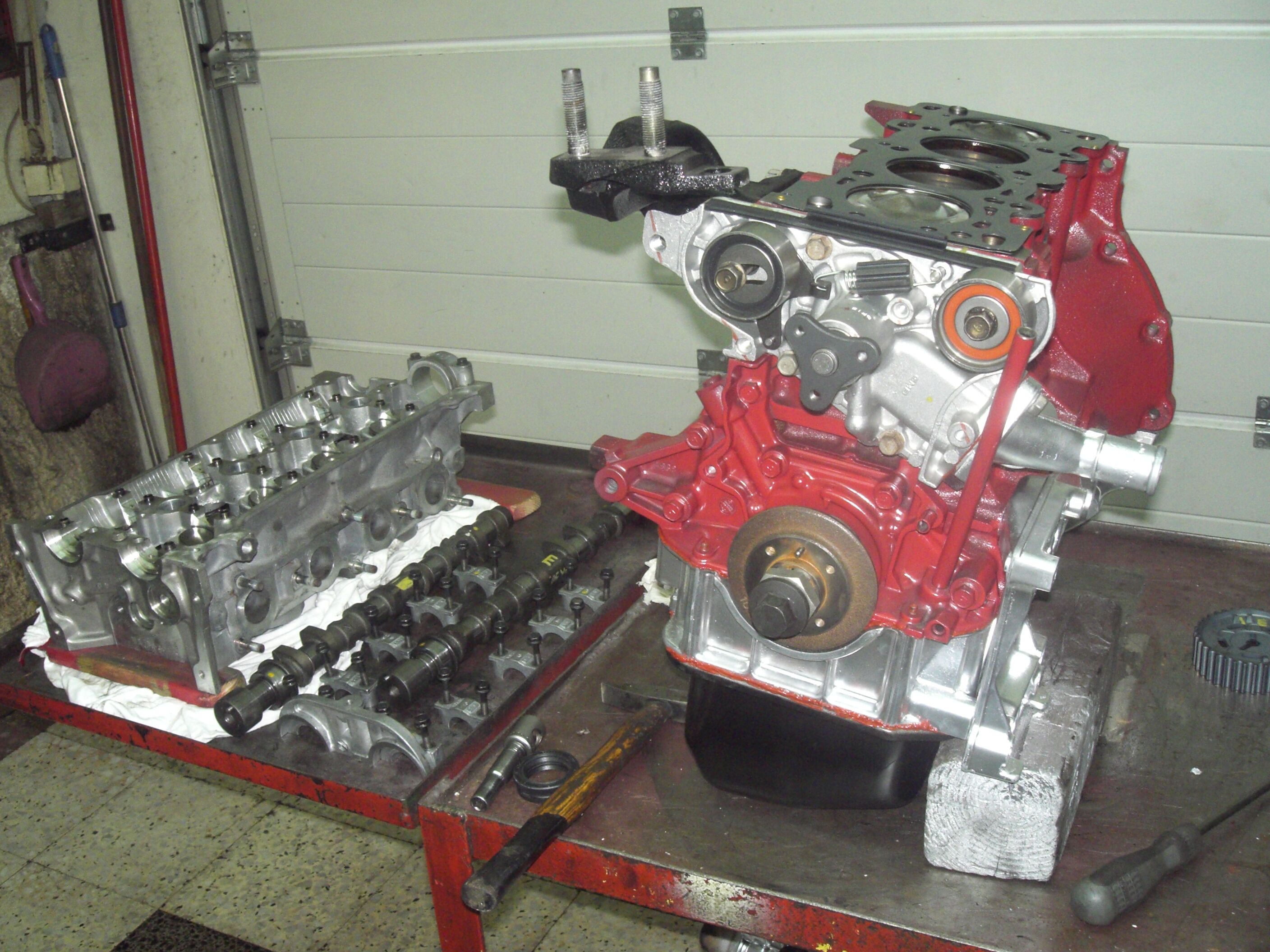

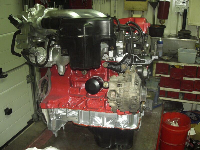

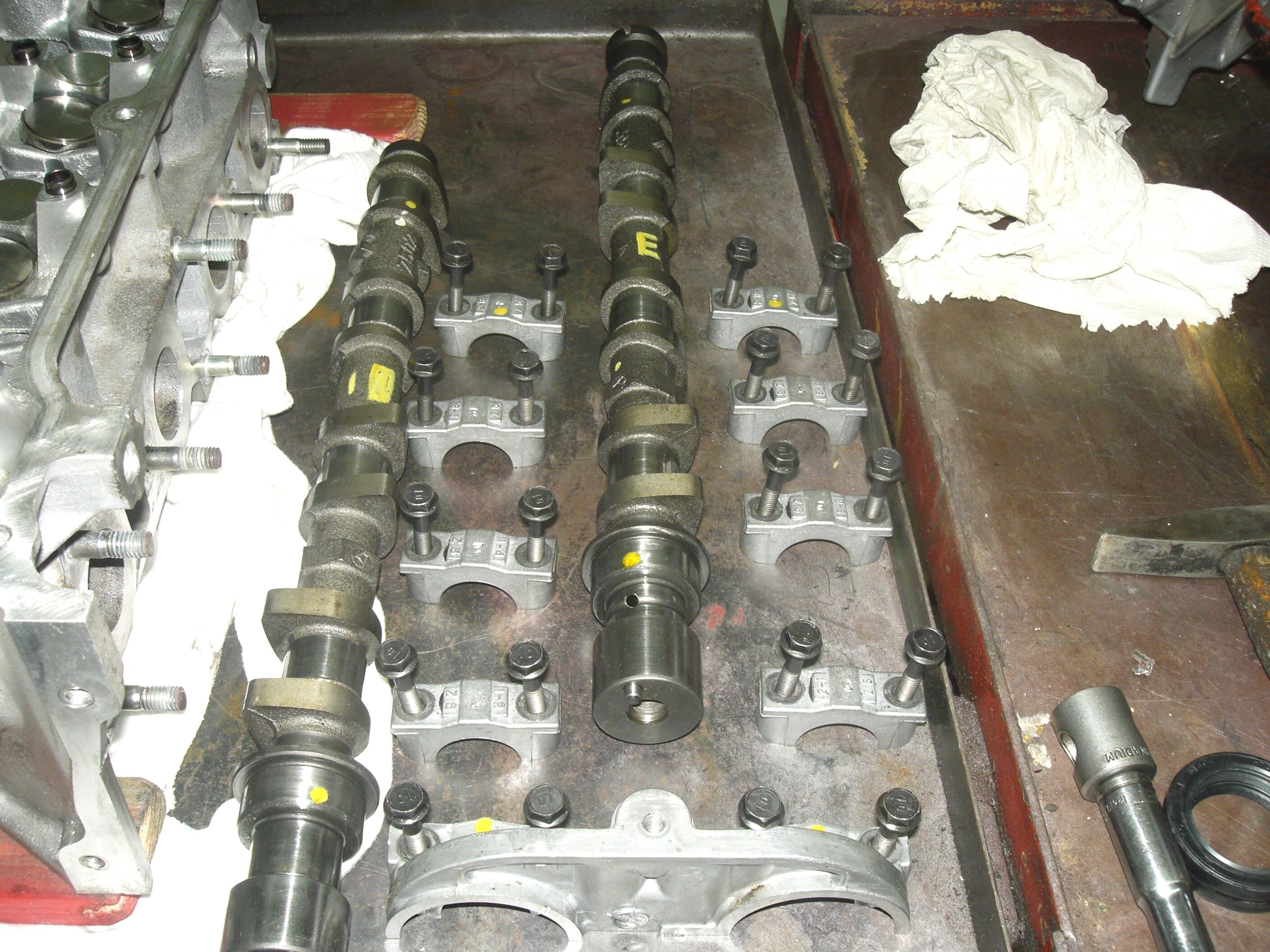

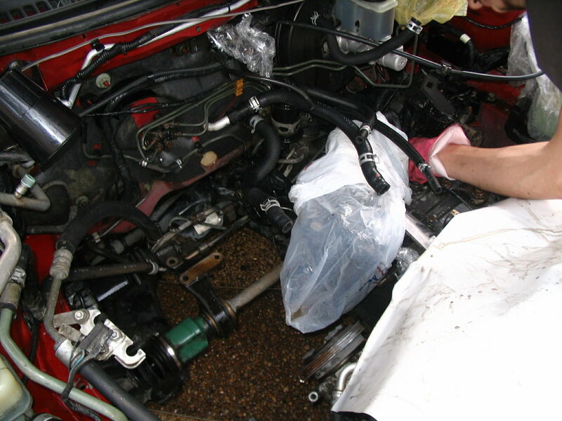

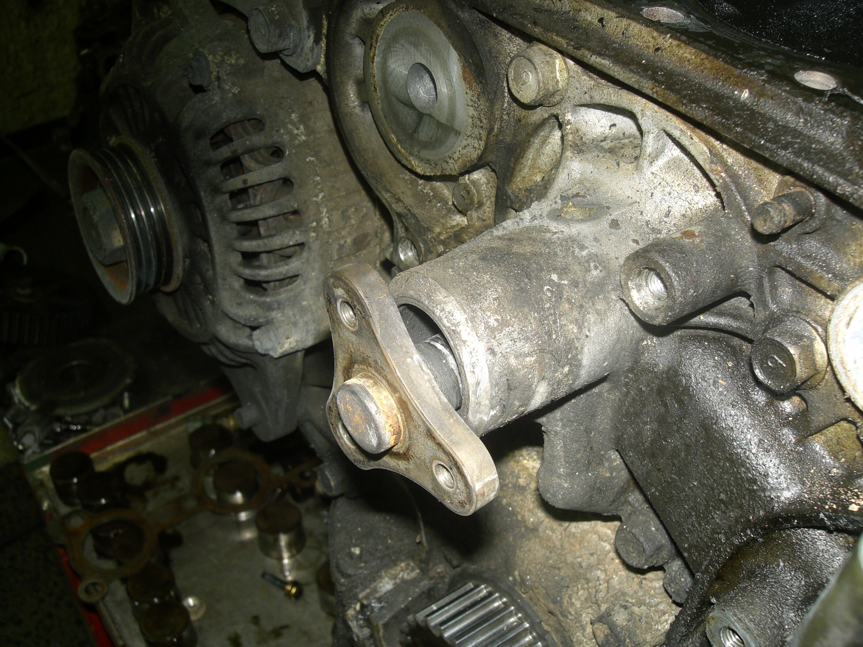

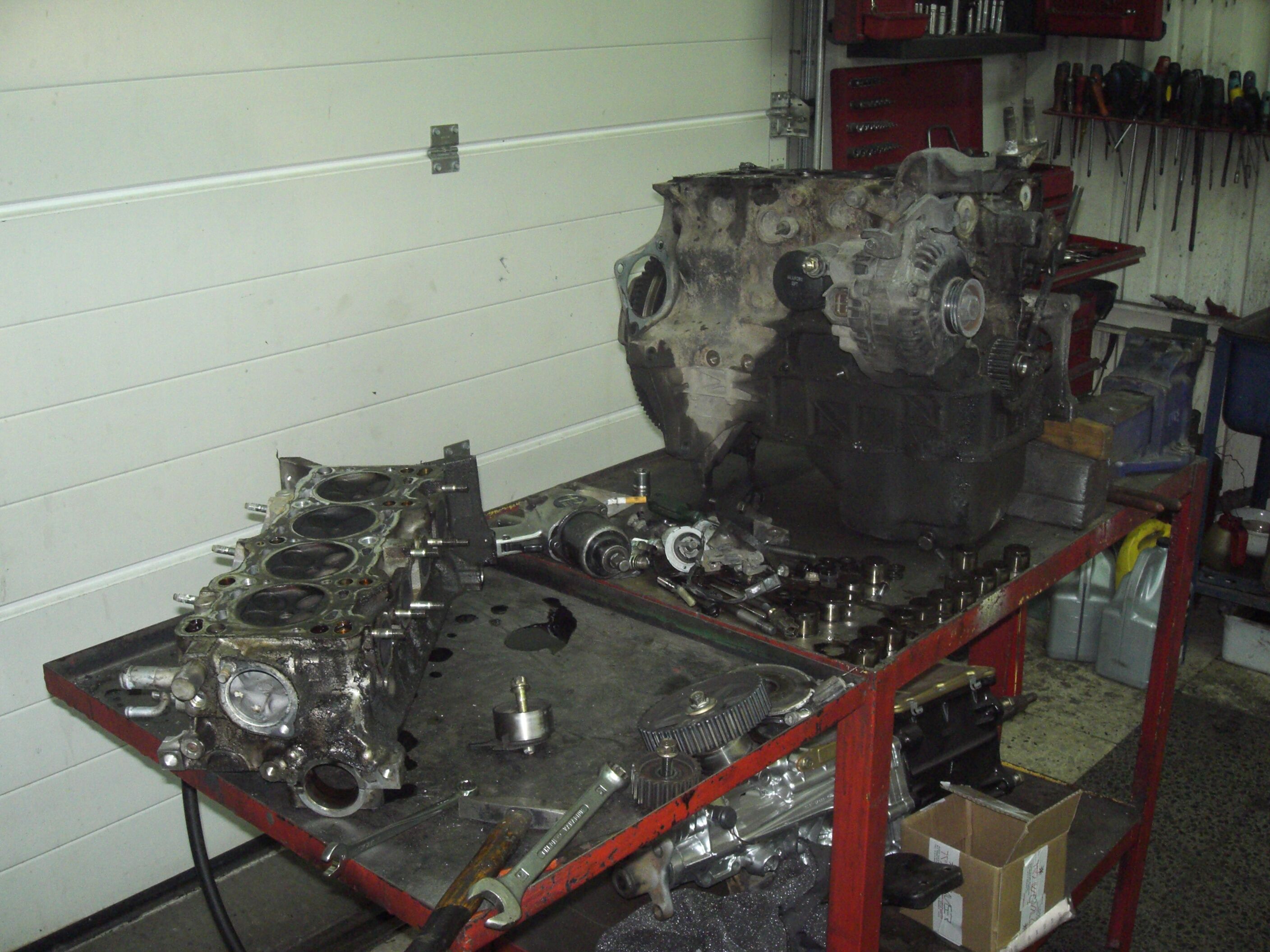

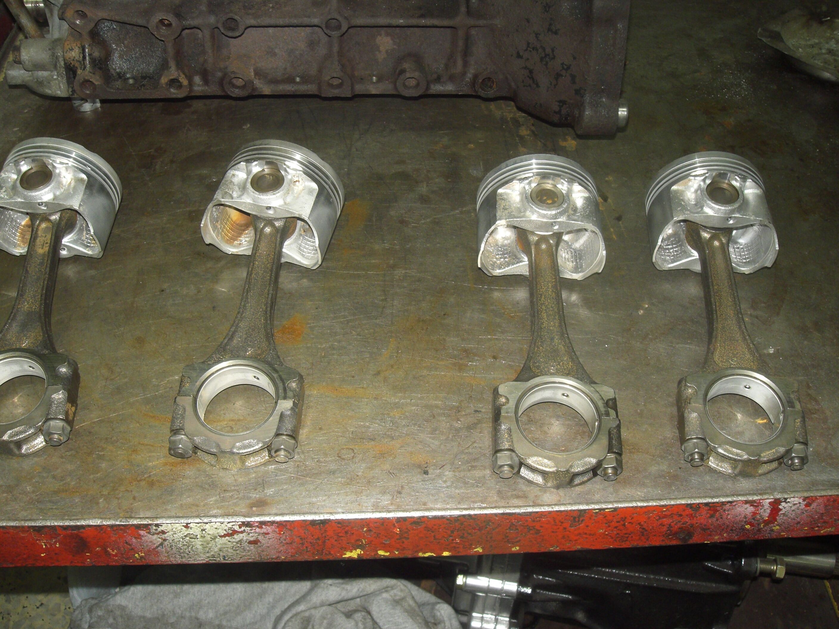

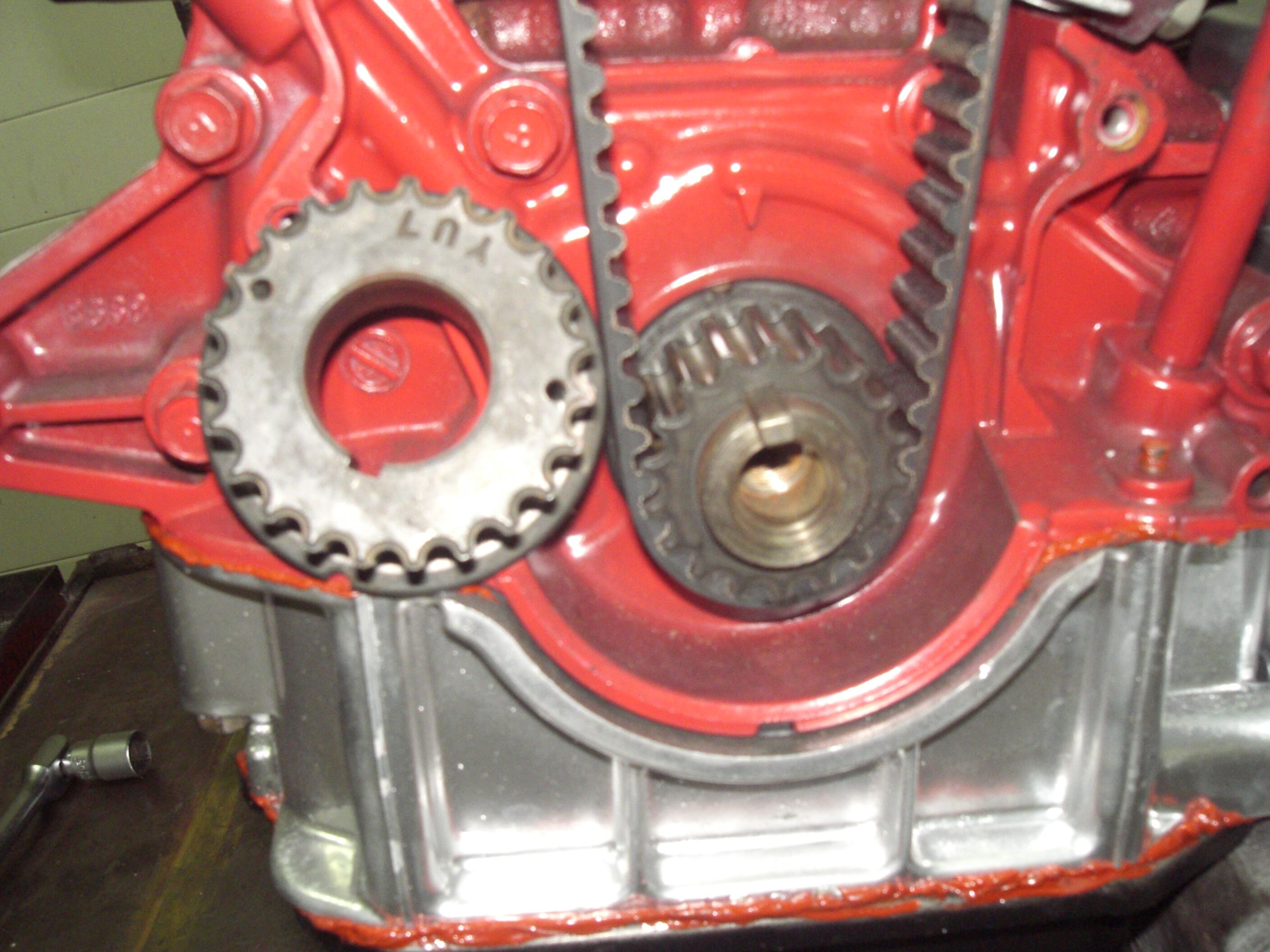

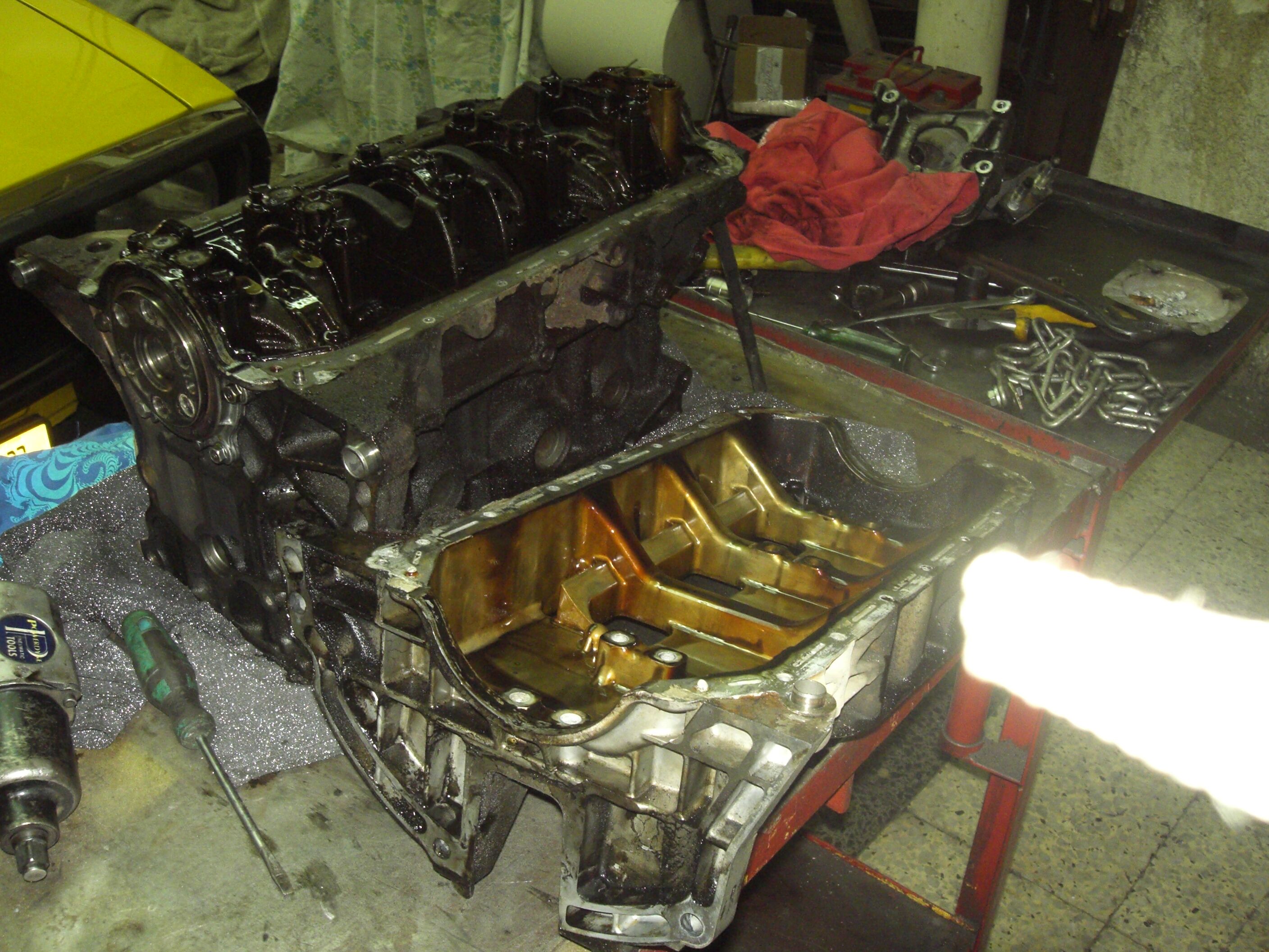

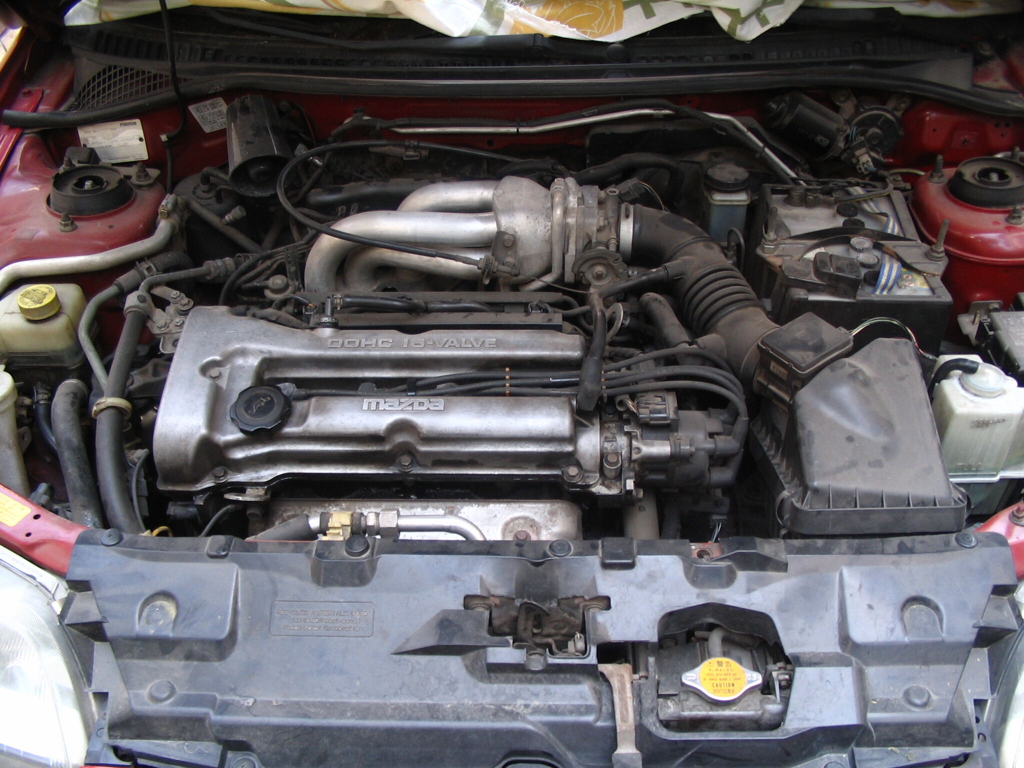

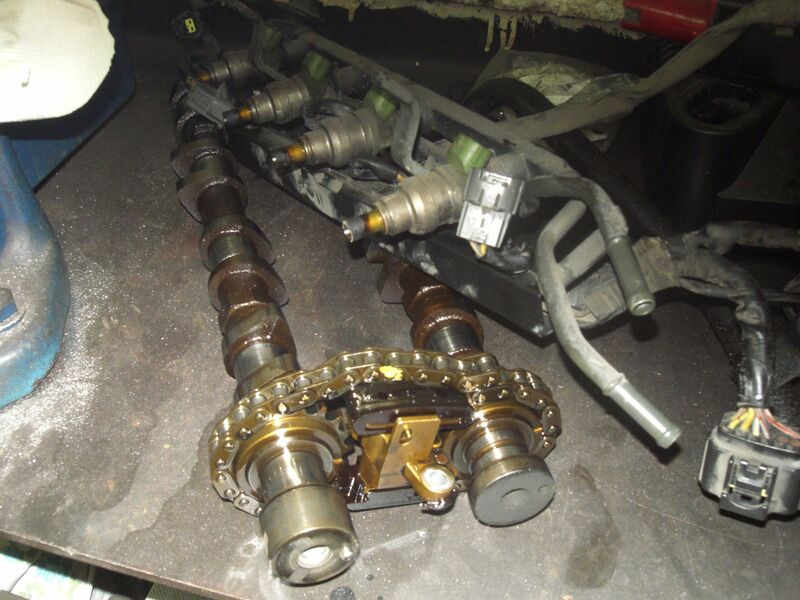

נכון, סתם פארנויה בריאה. המושבים הגיעו עם חימום מקורי מהחברה. בחורף זה להיט. מצורפות תמונות של המנוע לפני הפירוק עוד בתא המנוע. ותמונות של תהליך הפירוק, פורטינג, שסתומים חדשים, בוכנות, קאמשפטים, שינויי ראש מנוע ועוד... הניקיון של כל המנוע, צביעה מחדש וההרכבה של המנוע בתא המנוע. קרדיט לבני.ל על העבודה המעולה בכל תהליך ההסבה והשינוי, ושזרמת איתי בהרפתקאה הלא קטנה הזו. -

איך הגעת לזה שיש חימום במושבים? -

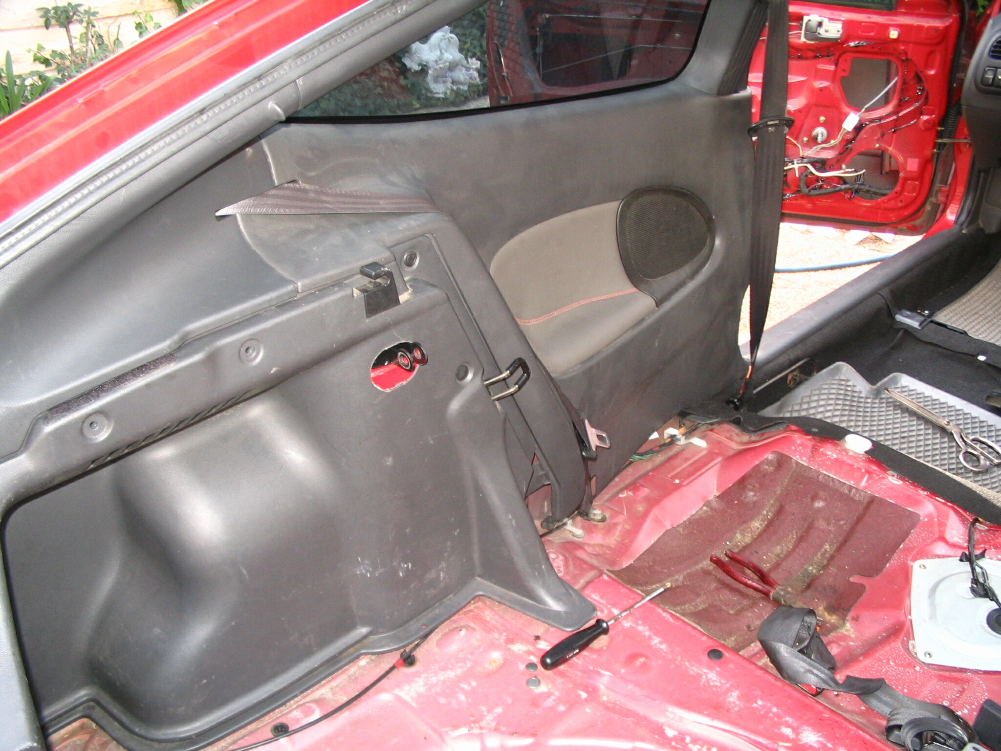

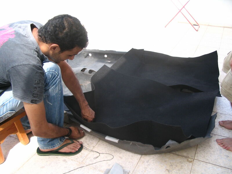

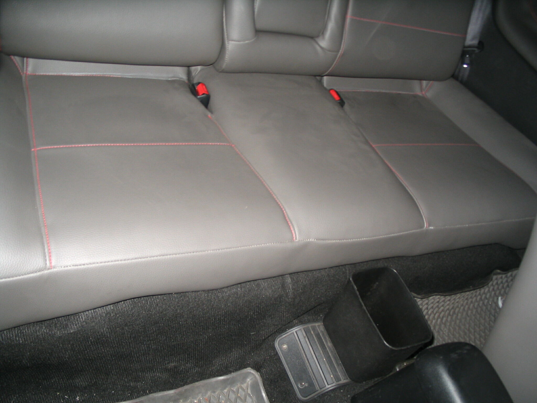

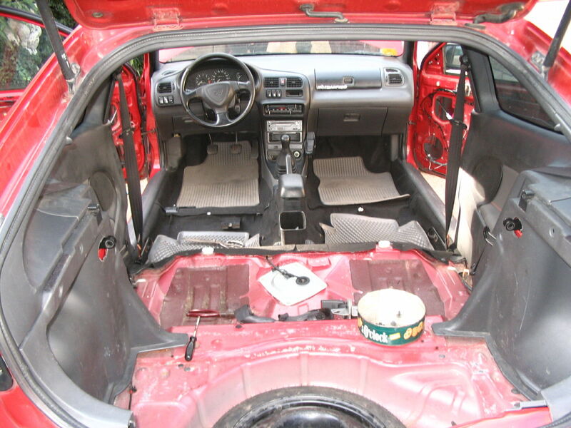

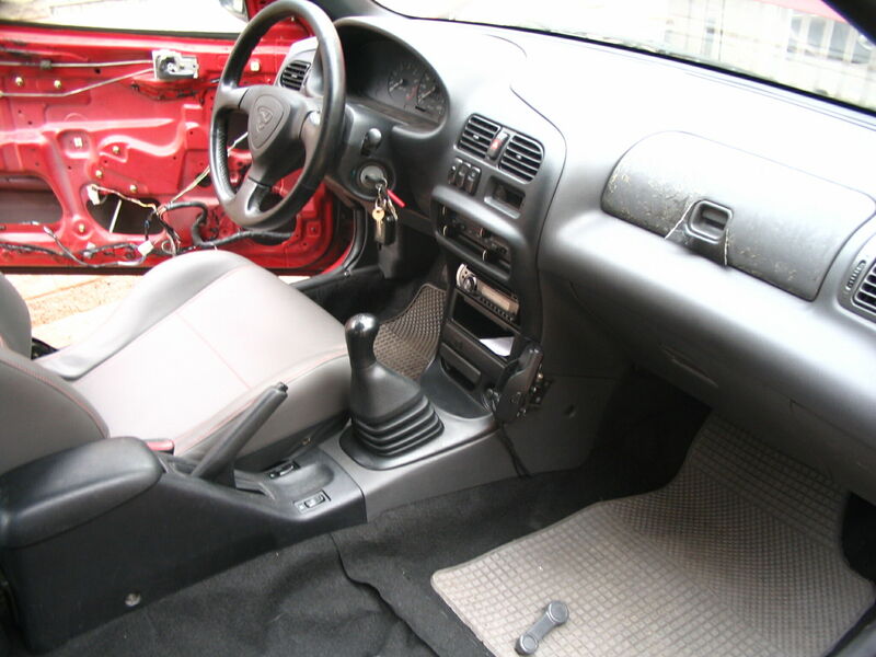

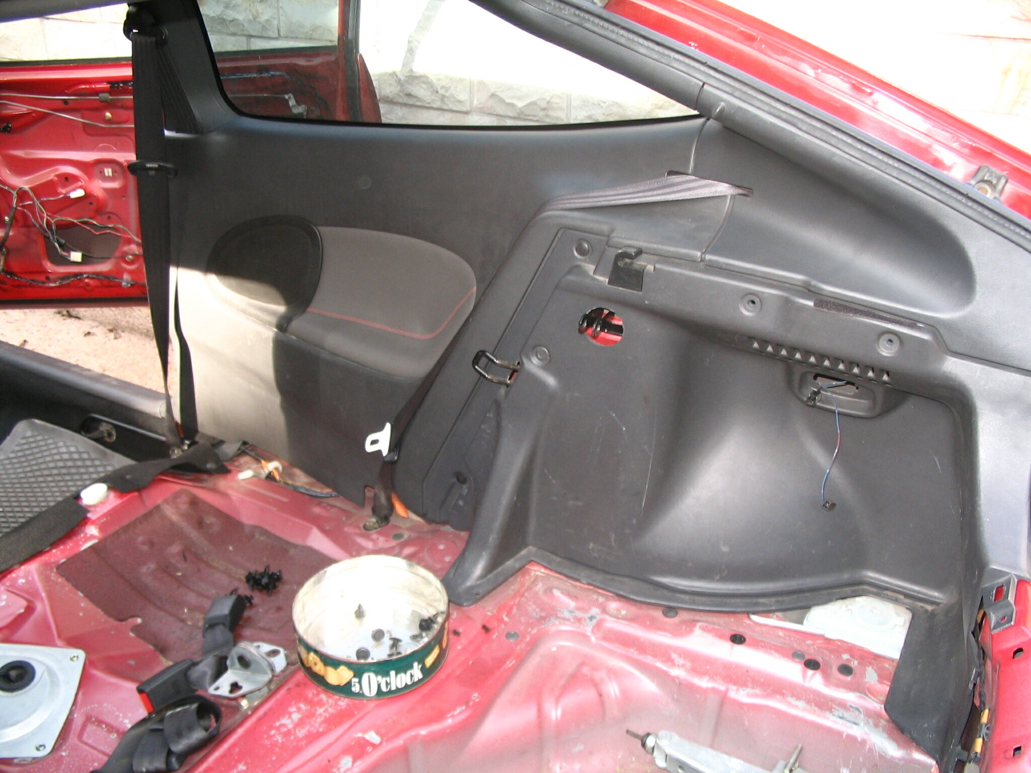

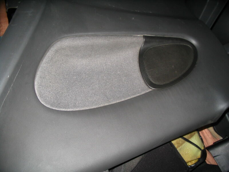

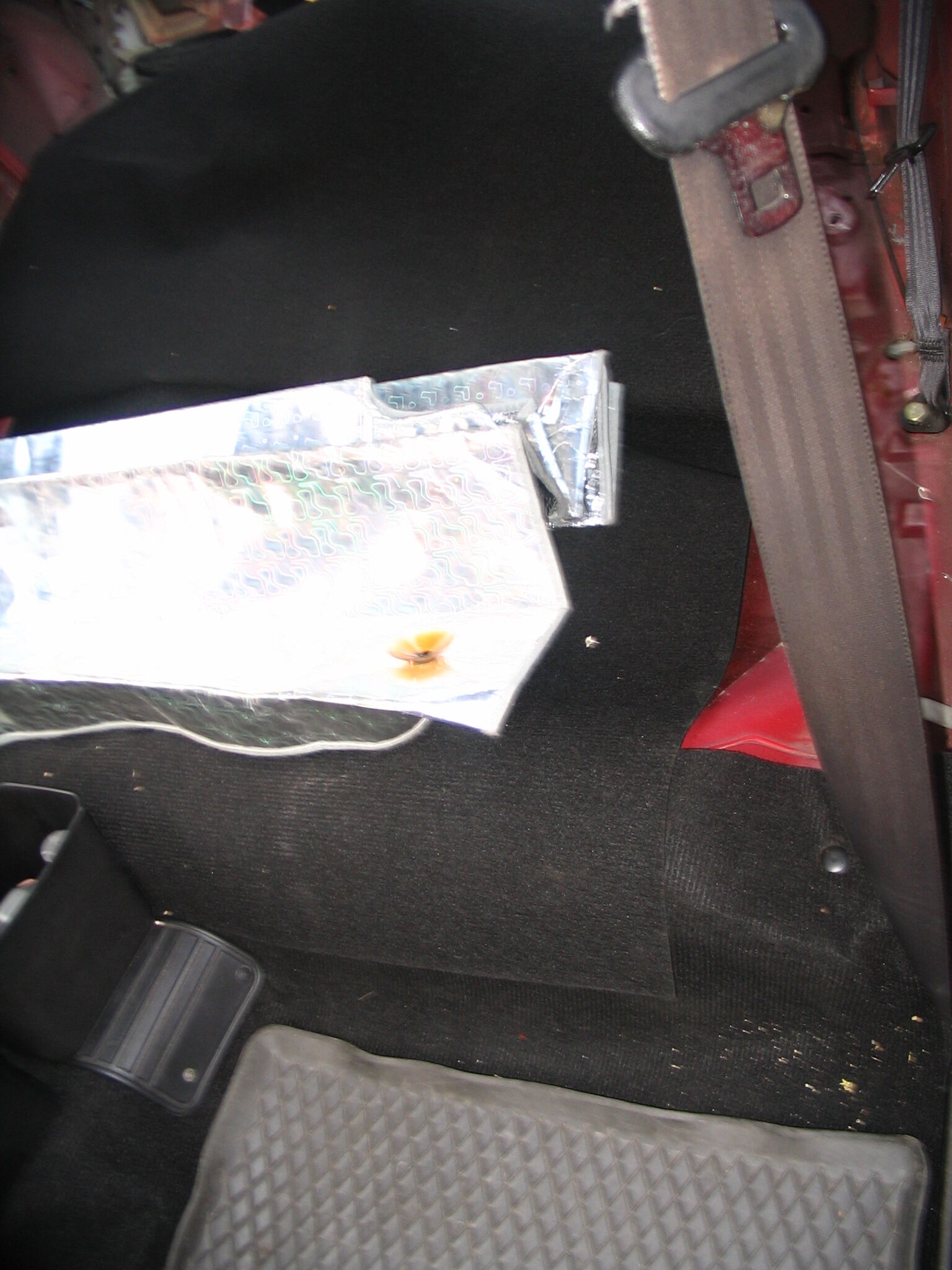

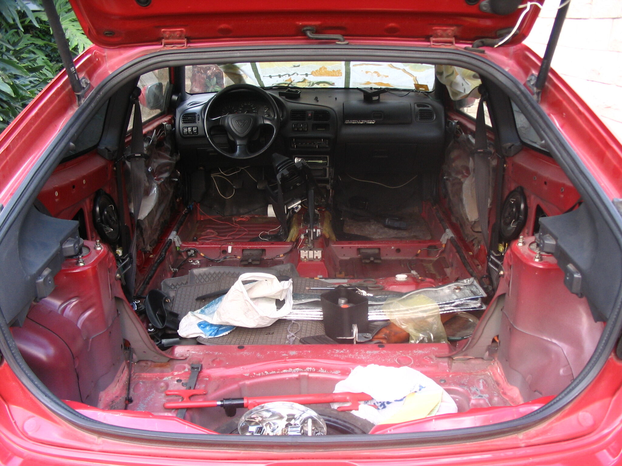

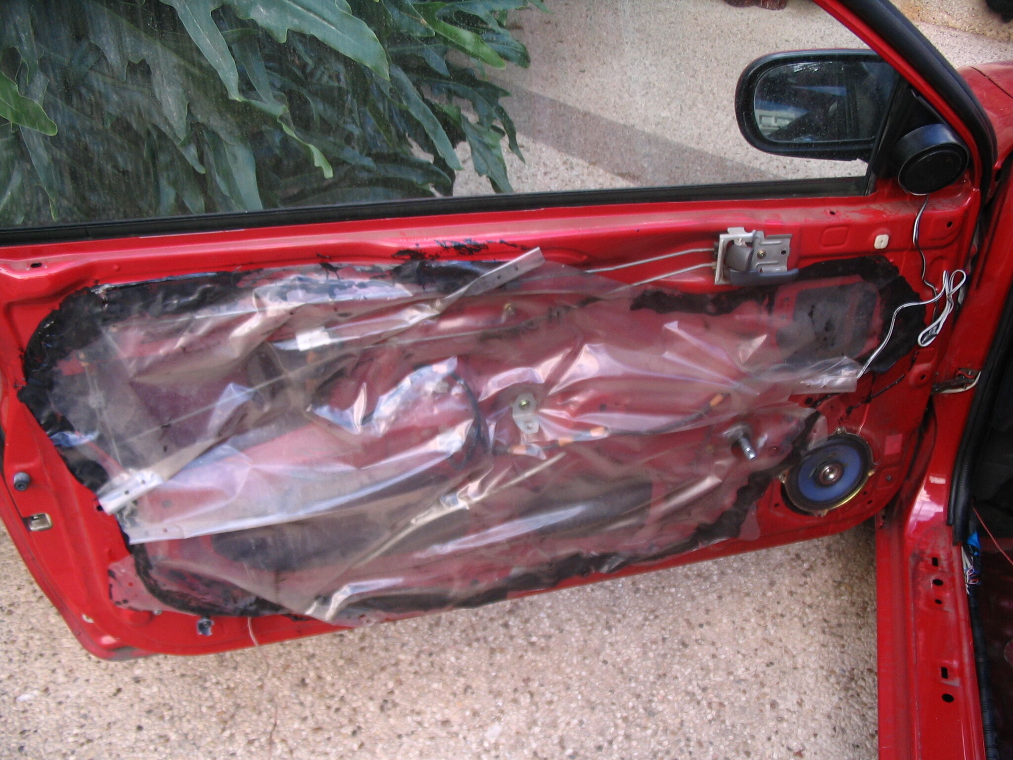

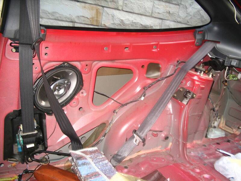

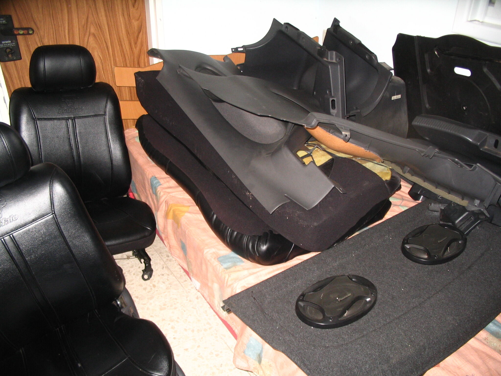

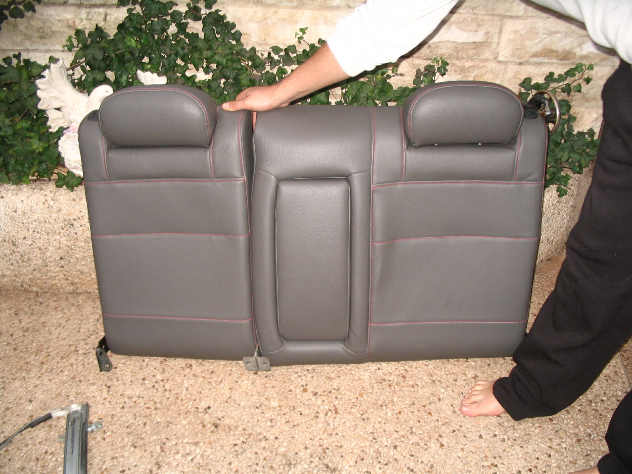

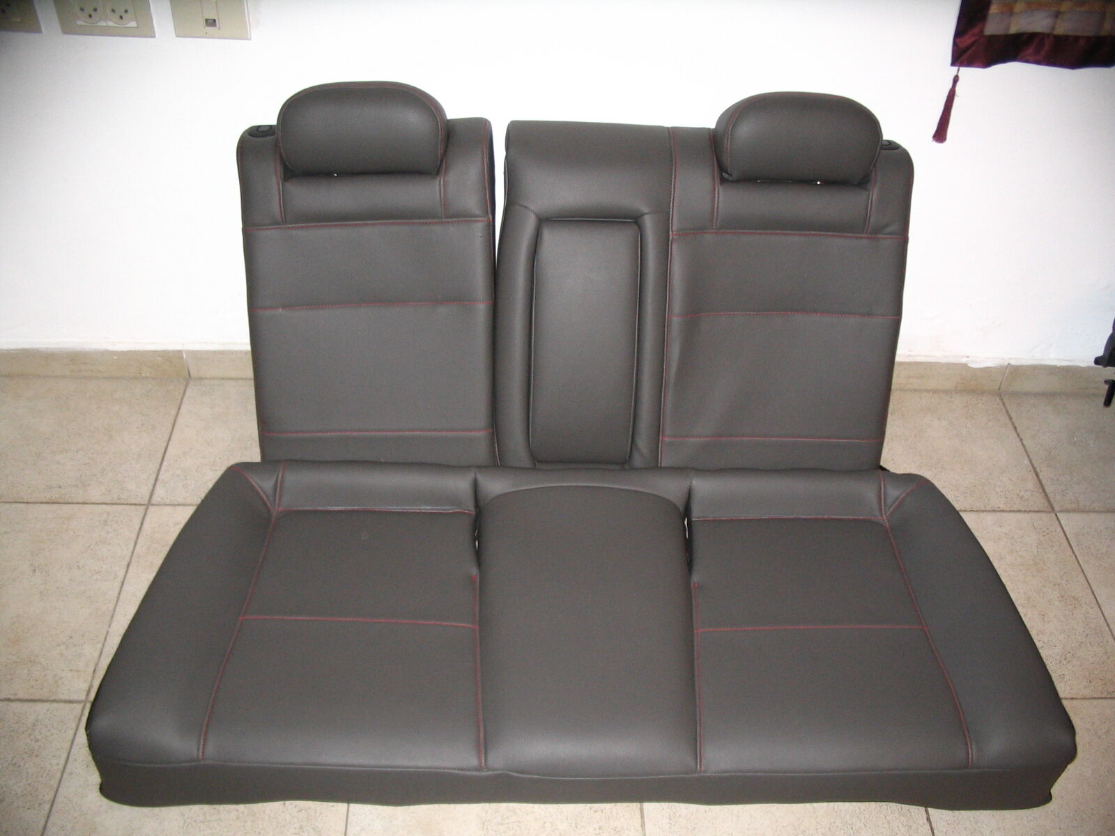

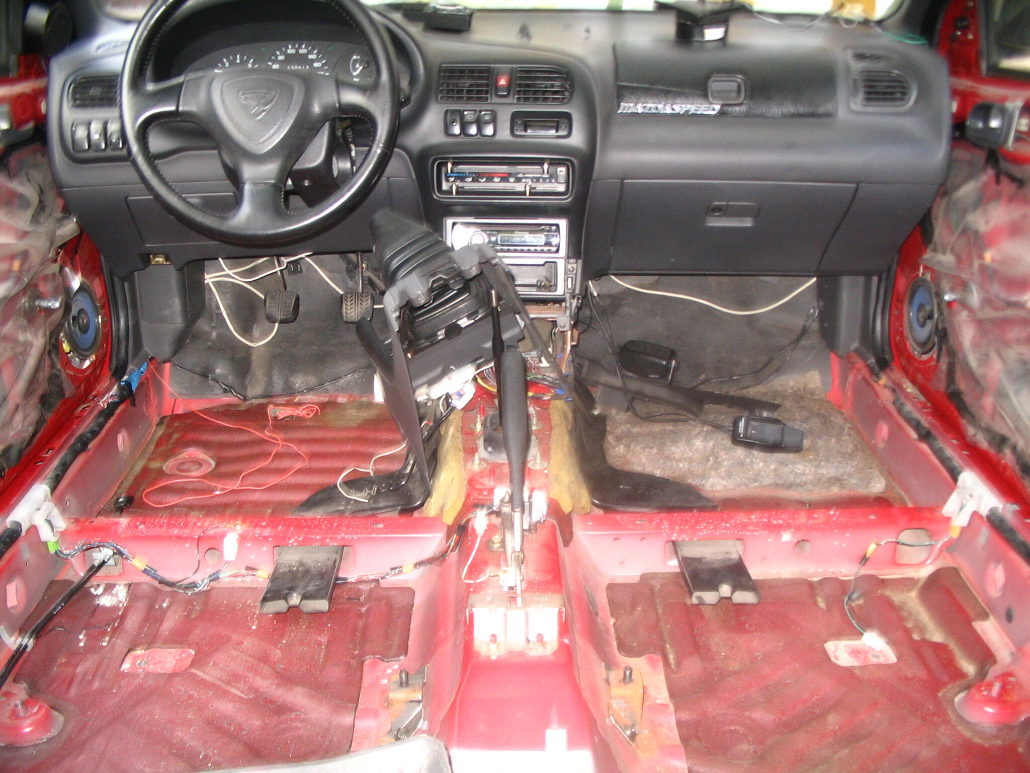

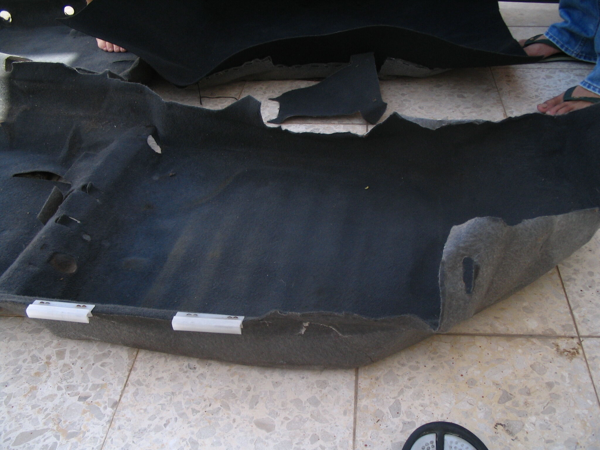

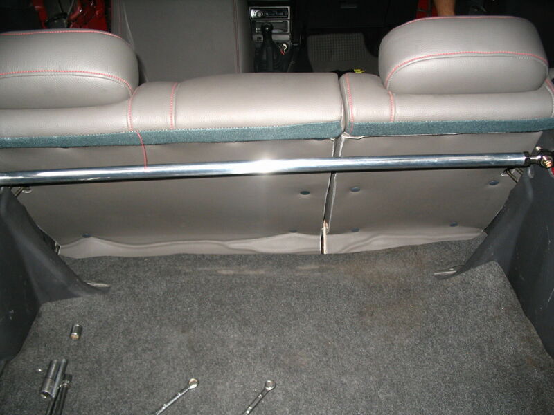

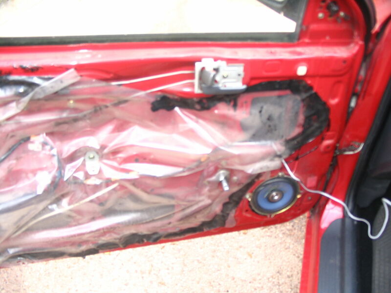

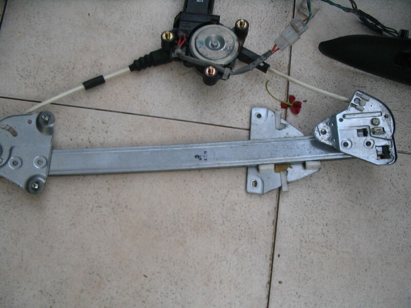

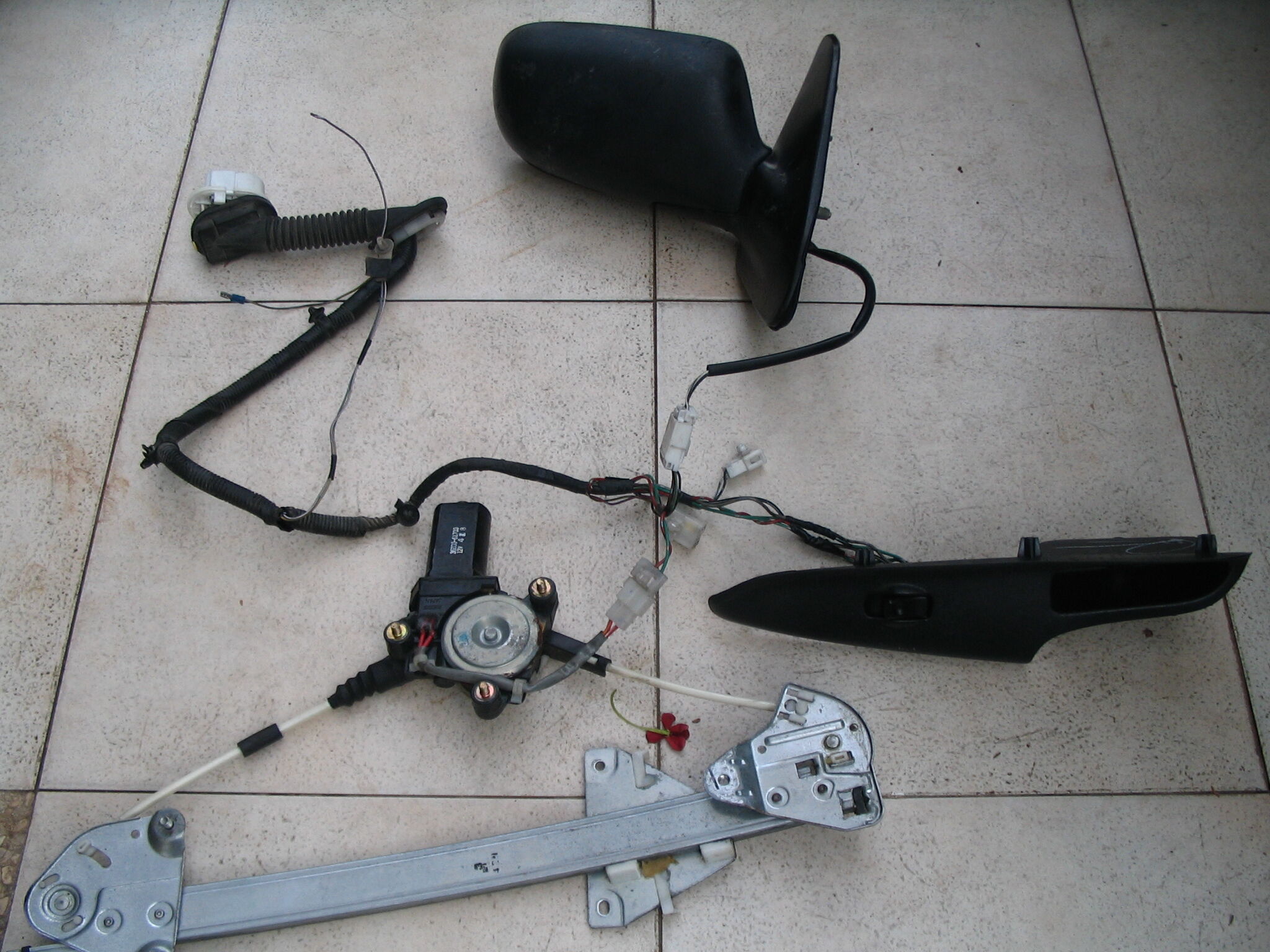

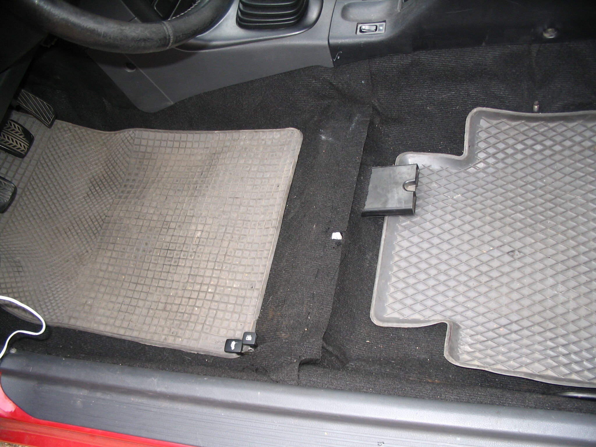

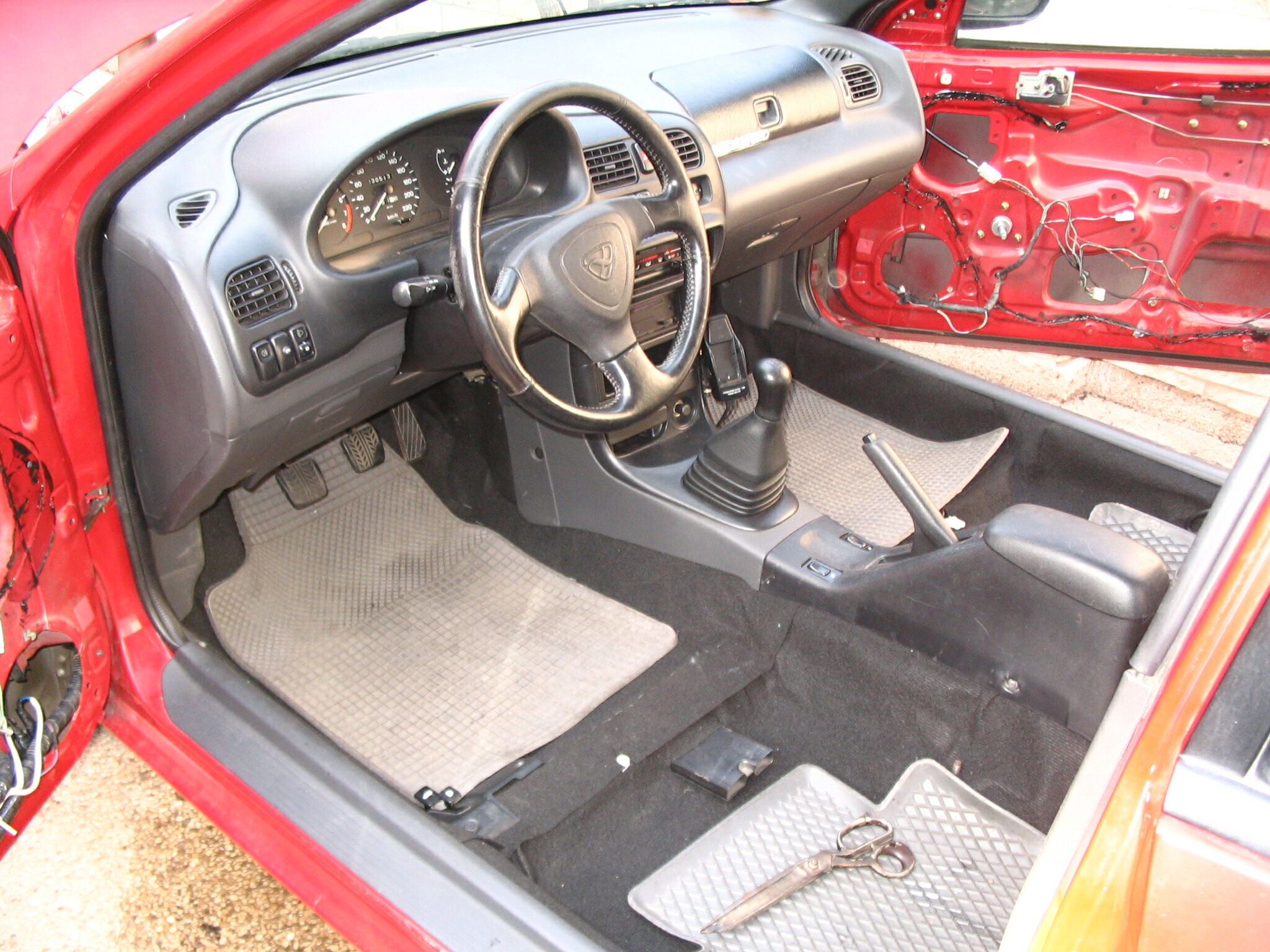

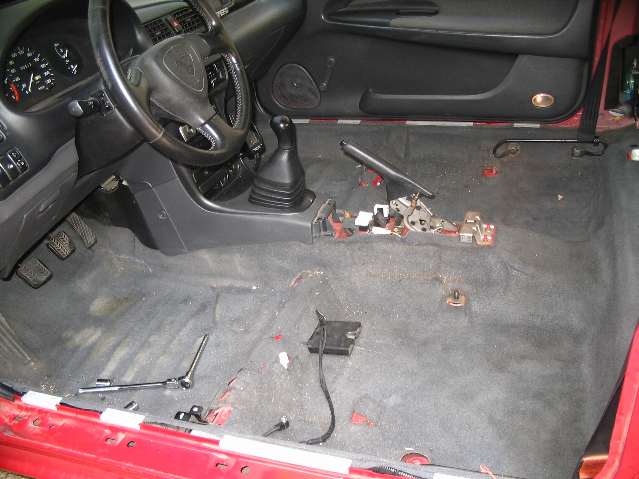

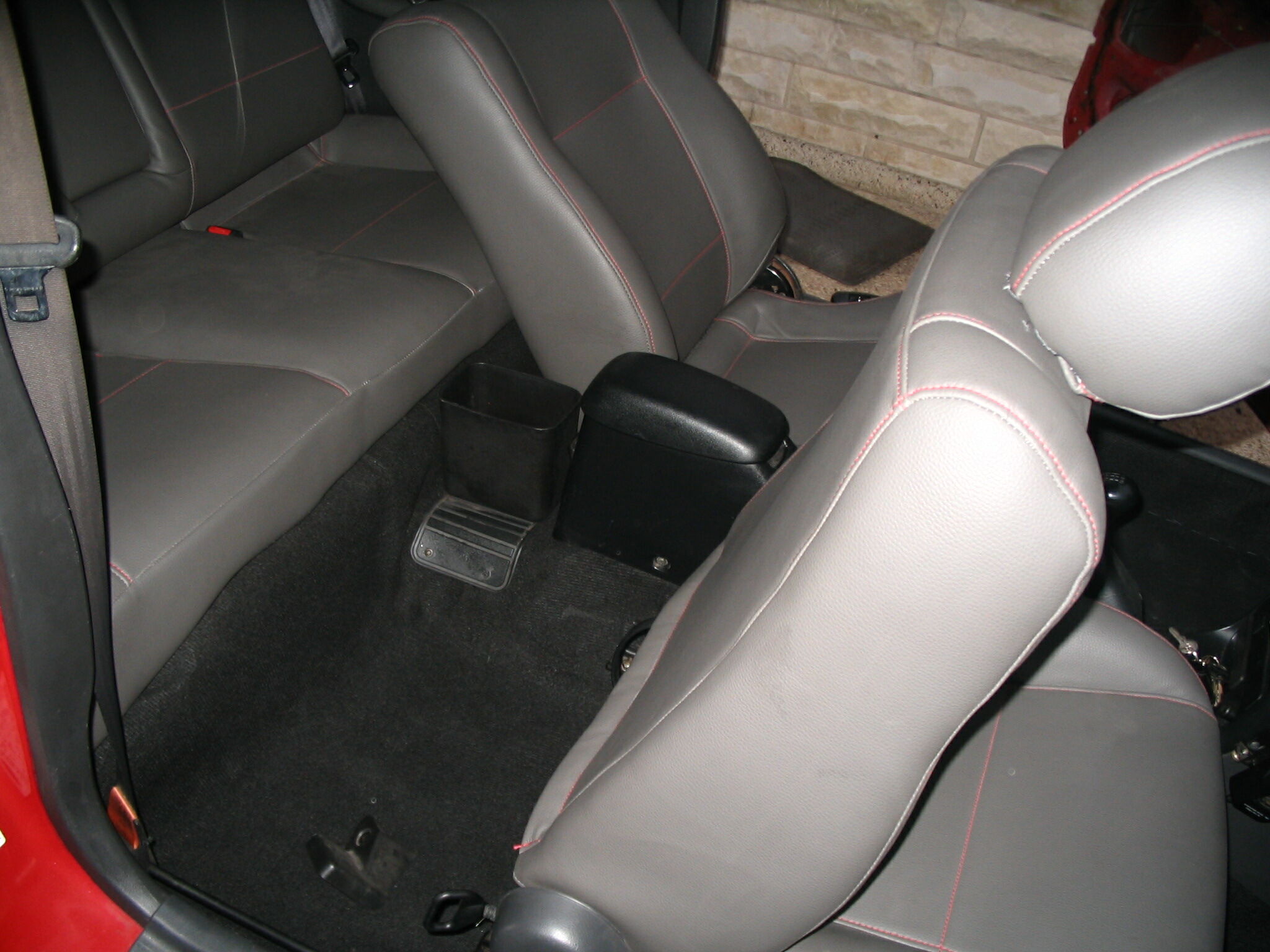

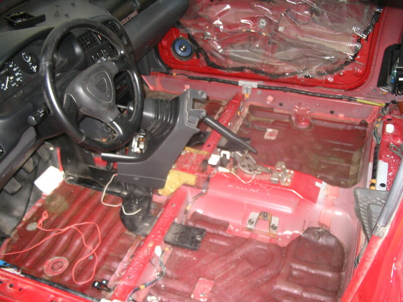

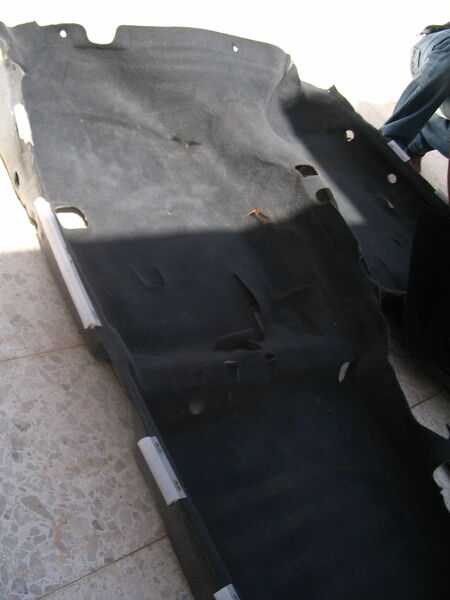

כמו שציינתי קודם, כל הרכב עבר שינוי. ז"א גם סלון הרכב, הדלתות והמושבים רופדו בעור.(שטיח חדש לרצפה, ריפוד תקרה , בידוד הרכב מרעש ועוד) הריפוד הישן של המושבים הוסר, ונתפר מחדש, כנ"ל לגבי הדלתות. כמו כן הותקנו ח"ח מקוריים , ומראות חשמל מקוריים, ועוד הרבה דברים. כלל סלון הרכב רופד בעור צבע אפור עם תפרים אדומים. ריפוד מושבים- "קרינה" ריפוד דלתות- יוסי אלפיין האחד והיחיד. מצורפות תמונות של כל תהליך הפירוק וההרכבה הסופי. מאמין שתבינו לבד מה לפני, ומה אחרי. -

הרכב נועל גאנטים במידה 195/55/15 שהם שינוי מבורך מהמידה הקודמת 195/60/14 . אין לי צורך להעלות מידה , מה גם שהיא תגרע מהתנהגות מהרכב ולא תוסיף. לגבי הנמכה, זה בתכנון, אבל קודם כל החתונה שלי בעוד חודשיים, בית ואז נראה אם האישה תאשר הנמכה... לגבי הקשחה, לרכב יש 4 מוטות ייצוב 2 עליונים ו 2 תחתונים. -

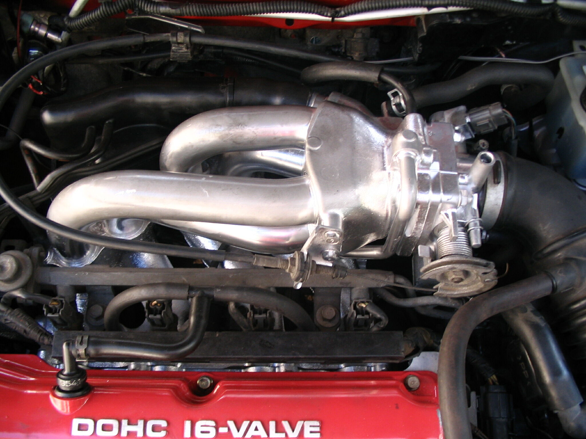

הרכב הוא מאזדה FAMILIA NEO ידוע גם כ 323C. האקזמפלר שלפניכם הוא היחיד מסוגו בארץ(ישנו טופס הצהרה של משרד התחבורה ומאזדה מוטורוס), יבוא אישי.- אני יד שניה. גיר ידני כמובן. בבעלותי כשנתיים. הרבה מתבלבלים וחושבים שזו MX3. , אבל הם לא דומות כלל. יצור הFAMILIA NEO נמשך בין השנים 96 ל98 ולאחר מכן הופסק. האקזמפלר שלפניכם בציר 97. למי ששאל לגבי המנוע וכו'. אני פותח תרד מסודר עם כל השינויים שנעשו במנוע כולל הסכמות והתרשימים , ניהול מנוע וכו'. קצת על קצה המזלג... המנוע הינו יחודי לדגם זה, והנו מסדרת מנועי Z של מאזדה, שהינן סדרת הביצועים שלה המאפיינת בעיקר בניהול מנוע שונה,ובקאמשפטים חמים ויחס דחיסה גבוה. יש לציין כי המנוע הנוכחי עבר שדרוג והסבה לניהול מנוע אגרסיבי הרבה יותר , הכולל שסתומים שונים, קאמשפטים חמים שונים לגמריי, ופולי קאמשפט מתכוון, ומערכת טיימיניג שונה לחלוטין(כוללת פולי קראנקשפט שונה וכו'), כמו כן ניהול מנוע מיפן, המסיר את ההגבלה במנוע ומגביר הספק כמובן הכל בשימוש עם אוקטן גבוה במיוחד, כל זה מבית היוצר של חברת MAZDASPEED אז בזמנה תחת השם איפני (סדנת השיפורים של מאזדה).- מכאן סמלי הרכב ... והכל בניצוחו של בני.ל יקיר הפורום. מצורפים תמונות של תצורת הטיימיניג הישנה , בה הקאמשפט היניקה נע באמצעות חגורת הטיימניג, וקאמפשט הפליטה ,היה מחובר אליו באמצעות שרשרת וגלגלי שיניים. ותצורת הטיימיניג חדשה, קמשפטים חמים של מאזדהספיד, בתצורה החדשה כל קאמשפט (יניקה או פליטה) נע באמצעות חגורת טיימניג באופן עצמאי, מה שמאפשר זמן פתיחת שסתומים רחב יותר על פני הסלד, השינוי כמובן התבקש גם בשינוי פולי מנוע תחתון, רצועת טיימינג באורך שונה, ושינויים נדרשים בראש המנוע. -

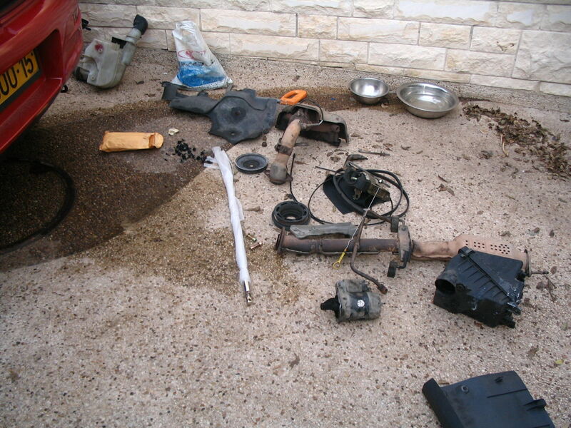

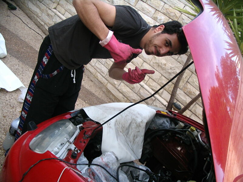

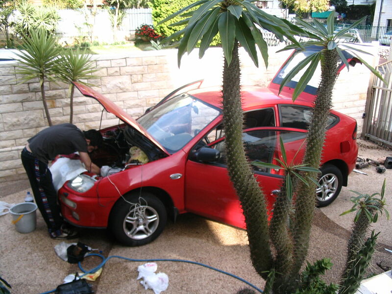

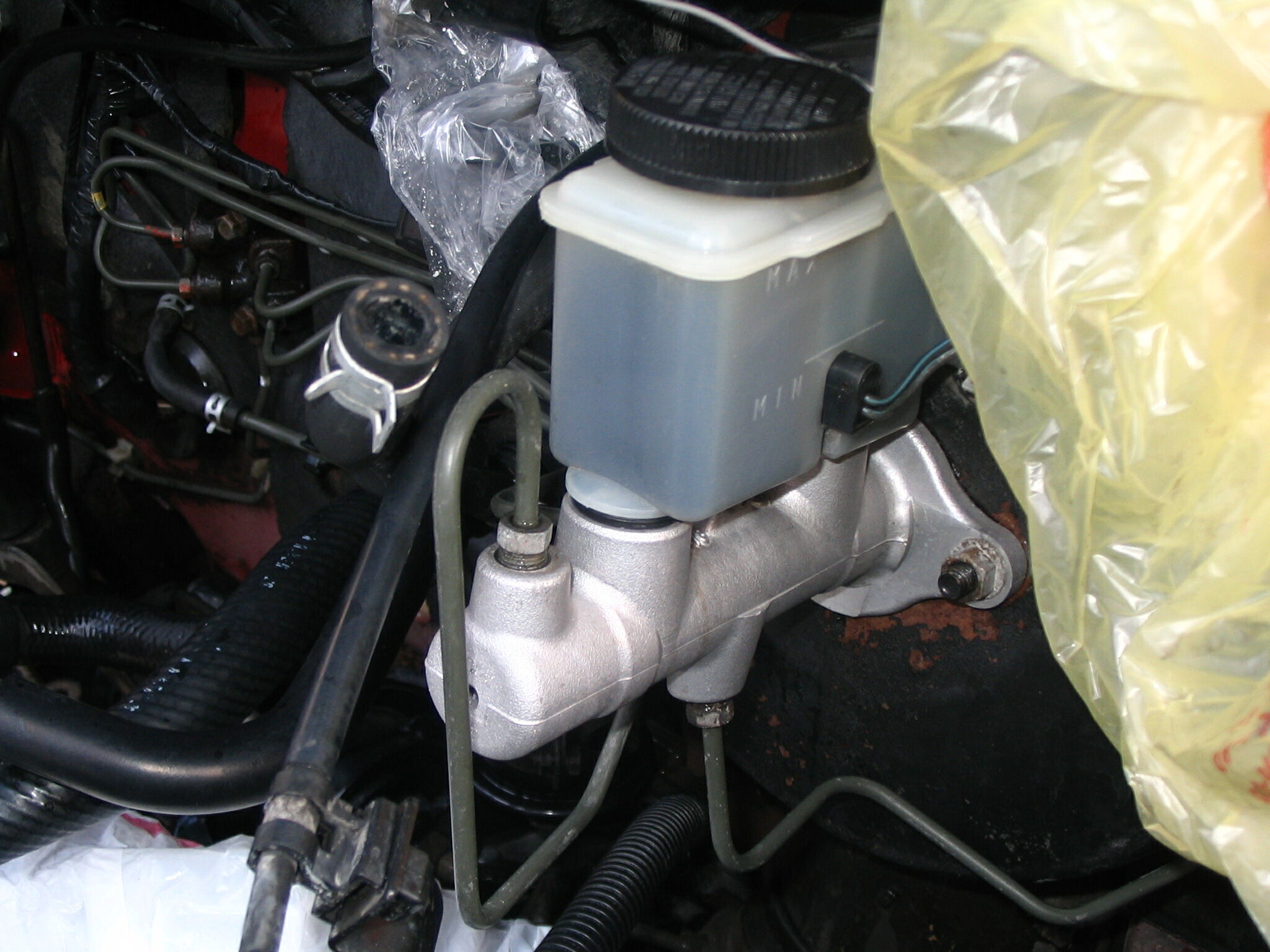

אתם באמת לא רואים 5 תמונות נוספות לתמונה של אחי הקטן? מוזר אני רואה את כולם... מנסה שוב לפרסם את תמונות התהליך, הפעם תא המנוע הריק, שעבר חידוש מלא, ניקיון, קרצוף , ייבוש. (עם מסירי שומנים וכל מיני כימיקלים - בשביל זה הכפפות הורודות.) סידור צמת החשמל ועוד... -

טוב, הנה עדכון השרשור (למה לפתוח חדש) שלום אני בעליו של מאזדה FAMILIA NEO,ידנית, יבוא אישי. במהלך ה 10 חודשים האחרונים , הרכב עבר פרוייקט שיפוץ מקיף הכולל מנוע (קאמשפטים חמים,בוכנות, רינגים, יחסי דחיסה ועוד), גיר, שלדה, סלון הרכב(דלתות,גג,ריצפה..) , חשמל (התקנת חלונות חשמל ועוד אביזרים- הכל מקורי),ניהול מנוע מיפן, צמיגים גאנטים, בודי קיט מקורי של מאזדה ועוד.. כרגע הבאתי את הרכב לרמת האבזור הגבוה ביותר של מאזדה באותם שנים (כסאות מחוממים וכו'). יש לציין כי כל הרכב הוא מקורי לחלוטין(החל מחלקי המנוע ועד הספויילרים חצאיות וכו'), על כל חלקיו (לקח לי הרבה זמן לאסוף הכל מחו"ל) אגב זה המקום להודות ל: בני.ל - תודה רבה על הטיפול המסור והמדהים במנוע,גיר וכו', על כך שזרמתי איתי בכל נושא שינוי אופי פעולת ראש המנוע והתזמון שלו.השרטוטים, הנתונים וכו'- (בזמן שכל מוסכניק אחר , טען שאני הוזה והמנוע בצורתו החדשה לא יניע כלל בעקבות השינוי.) רק שתבינו, ביצענו שינוי בכל ראש המנוע של הרכב, הקאמשפטים עצמם הם שונים, חמים, כל נושא הטיימיניג שונה גם במידות הרצועות והכל, מכך נגזר גם שינוי שסתומים, בוכנות - ניהול מנוע חדש. ועוד המון דברים מעניינים אין עוד אף מוסכניק בארץ שהסכים לגעת במנוע, בני הסכים ועוד עם אחריות. אכן איש מקצוע מדהים אתה , וחבר טוב. יוסי אלפיין - על העבודה הסופר מקצועית על ריפוד דלתות הרכב (בזמן שכל רפד אחר לא היה מוכן לגעת בדלתות), עד היום אני כל פעם נפעם מחדש על איכות העבודה. לדויד - מ"קרינה" - על עבודת הריפוד המדהימה שביצעת ברכב, ידי זהב, אומן. לאייל - מ"אייל ועובדיה" על עבודת צמות החשמל בדלתות, על כך שלא התפשרת והכל נשאר מקורי. לעידו - מהנדס חשמל מהמעלה הראשונה (וחבר טוב) על כל נושא חיווט מחשב המנוע החדש מיפן והתאמתו לרכב.- זה היה קשה אני יודע. לשמעון מ"קאר קולור"- על הצביעה האיכותית. ושליח יניב של דואר שליחים - על כך שהיית מצלצל אליי אישית כדי להודיע לי שיש לי חבילה אצלכם, ופגשת אותי גם אם זה היה באמצע הלילה.- עזרת מאוד. לאחי הקטן (שמופיע בתמונה המצורפת) שבילה שעות איתי בניקוי תא המנוע והרכב,תפירת שטיח הרצפה מחדש, וליווה איתי צעד צעד את הפרוייקט. מתי שהוא הרכב יעבור אלייך. (הינה הבטחתי לך בכתב) ולארוסתי - אישתי לעתיד, תודה על שסבלת את הפרוייקט עם חיוך , ושעודדת אותי כאשר דברים השתבשו. מהיום לא נוגע יותר / מתעסק עם הרכב .- אני מבטיח. נכון שזה לא רכב חדש, ולא שיא המוטוריקה או אספנות - אבל מבחינתי הגשמתי חלום. תודה עמית. -
