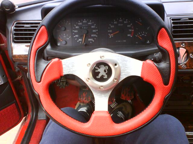

  3. הגה מצב חדש. עבר כ600 ק"מ מגיע עם מתאם לפיזו 205. יכול להיות שמתאים גם ל 309. עשוי מעור. אדום שחור. מצב מצויין. 550 שקל 0546807654
