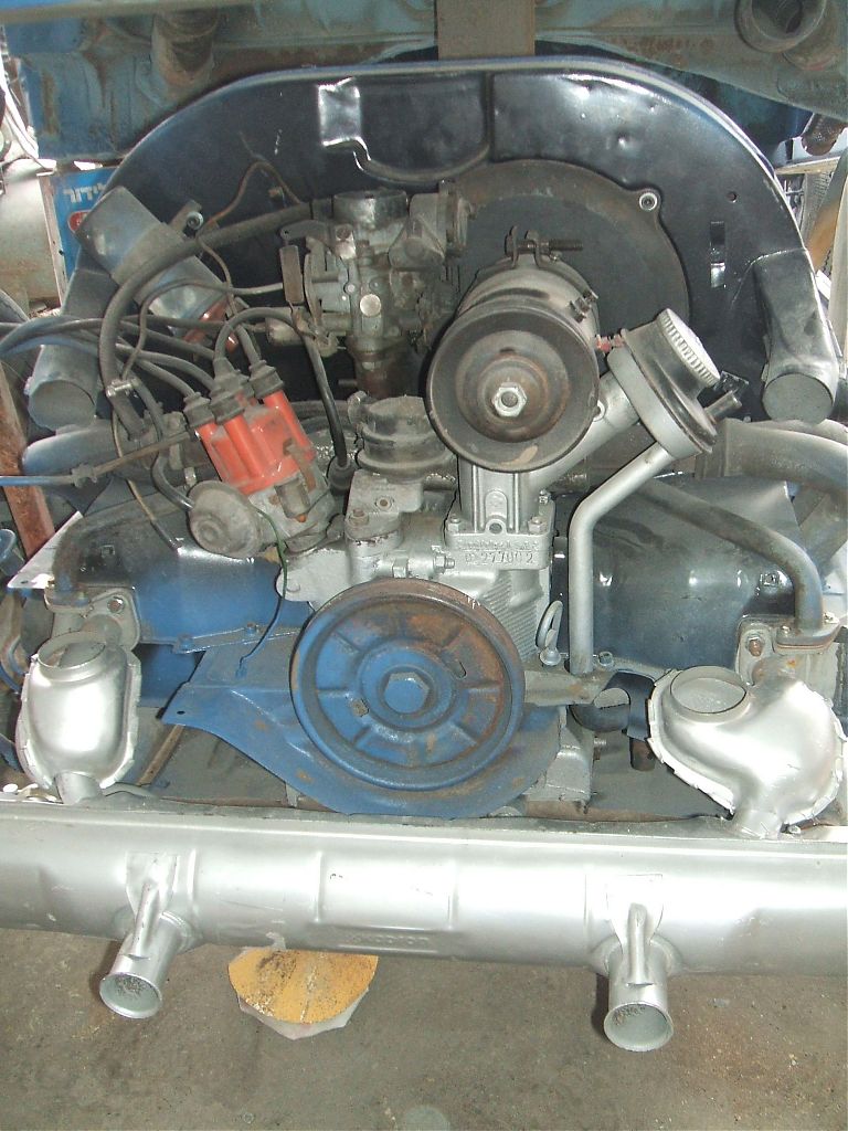

    חצי שנה עברה מאז שעדכנתי בפעם האחרונה והאמת שלא הייתה בתקופה הזו יותר מידי התקדמות... גם אני נשאבתי לעיסוקים אחרים שלא הותירו לי זמן, וגם הפחח המשיך להתעסק בפרוייקטים חדשים. לפני כחודש הפחח סוף סוף צבע את הבודי ואני הצלחתי בשעה טובה לקחת כמה ימי חופש כדי להרכיב את השאסי ולהתקדם בשיפוץ. היום קרה האיחוד!!! לצערי הרב בגלל שחזור הרצפה נוצר עיוות וכל בורג נכנס לאחר מאבקים קשים וארוכים לפחות החיפושית חוזרת לקבל צורה. יש עוד המון עבודה: חשמל, תיקוני פחחות קטנים, לוודא שהכול תקין במנוע לאחר שעמד פתוח כ"כ הרבה זמן, קוסמטיה (ריפודים בעיקר) אבל לאט לאט אני מקווה שאסיים הכול. מצרף כמה תמונות מיום העבודה החולף להנאתכם. 2,1 - המנוע מורכב (ללא חיווט וצינורות דלק עדיין). 3-6 - האיחוד!
