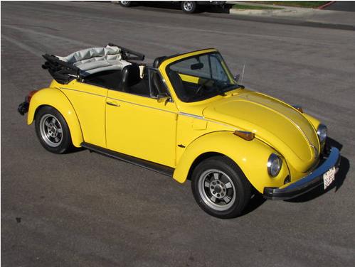

  2. kilshtok
    שיפוץ חיפושית 1972
    בשעה טובה, סיימתי את השיפוץ של החיפושית 1969 ה-????? צהובה!!! אני מגיע איתה היום למפגש של מועדון החיפושיות, הכיבוד עליי. שמה החדש יהיה - yellow submarine (אבא שלי הציע את השם והוא דווקא מתאים) צירפתי תמונה לטעימה...

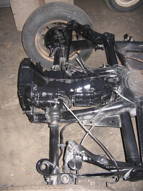

  17. kilshtok
    שיפוץ חיפושית 1972
    עד רמת הבורג!!! היום הוצאתי מהאמבטיה (נוזל אסלה+מים) את הברגים והתושבות של השאסי וכן נוקו ברגי הכנפיים. 1- לאחר ה"מקלחת". 2- אחרי יסוד.
  18. kilshtok
    שיפוץ חיפושית 1972
    vwmaster, תודה על הקישור. tomi1975, החלקים שנצבעו היו כבר צבועים ביסוד לפני כן (חלקי המנוע) ולכן נדרש רק צבע עליון. כל מקום שהייתה בו חלודה שיפשפתי עד לברזל ואז צבעתי בכמה שכבות של צבע. תודה על העזרה והטיפים הקטנים ושיהיה המשך שבוע טוב.
