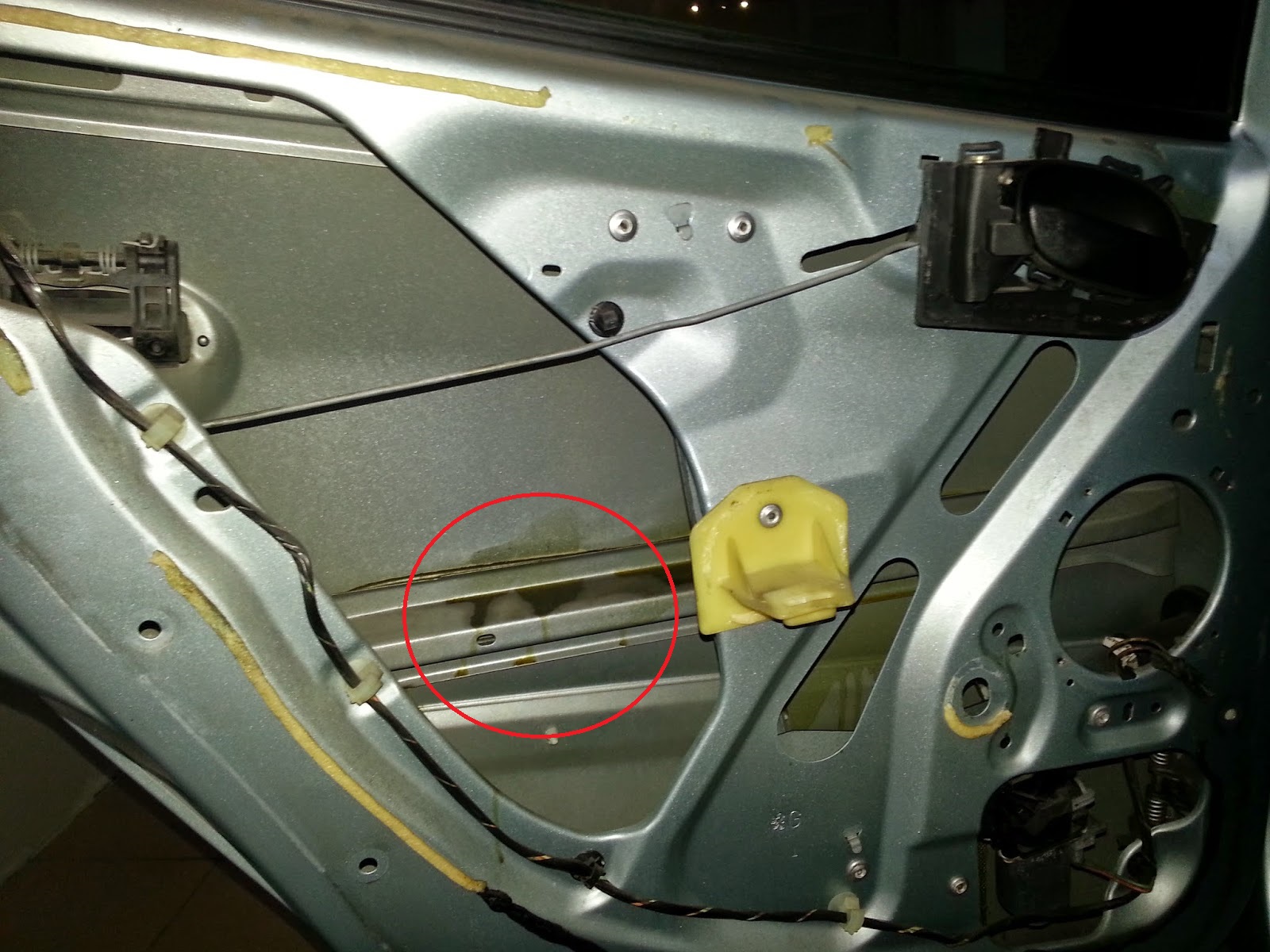

  2. אהלן. מדובר בפיגו 206, שמתי לב שבתוך הדלת, בין הפח עצמו לגשר התפתח מרווח שגורם לדלת להישמע כמו פחית קולה. רואים שיש סימני דבק/ספוג שהתנתק בגלל המרווח שנוצר מה שגורם לפח החיצוני להרעיש. השאלה שלי היא עם איזה חומר מומלץ למלא את המרווח? פוליאוריטן מוקצף או דבק שקוף סופר 7? תודה (צירפתי תמונה של האיזור המדובר)
