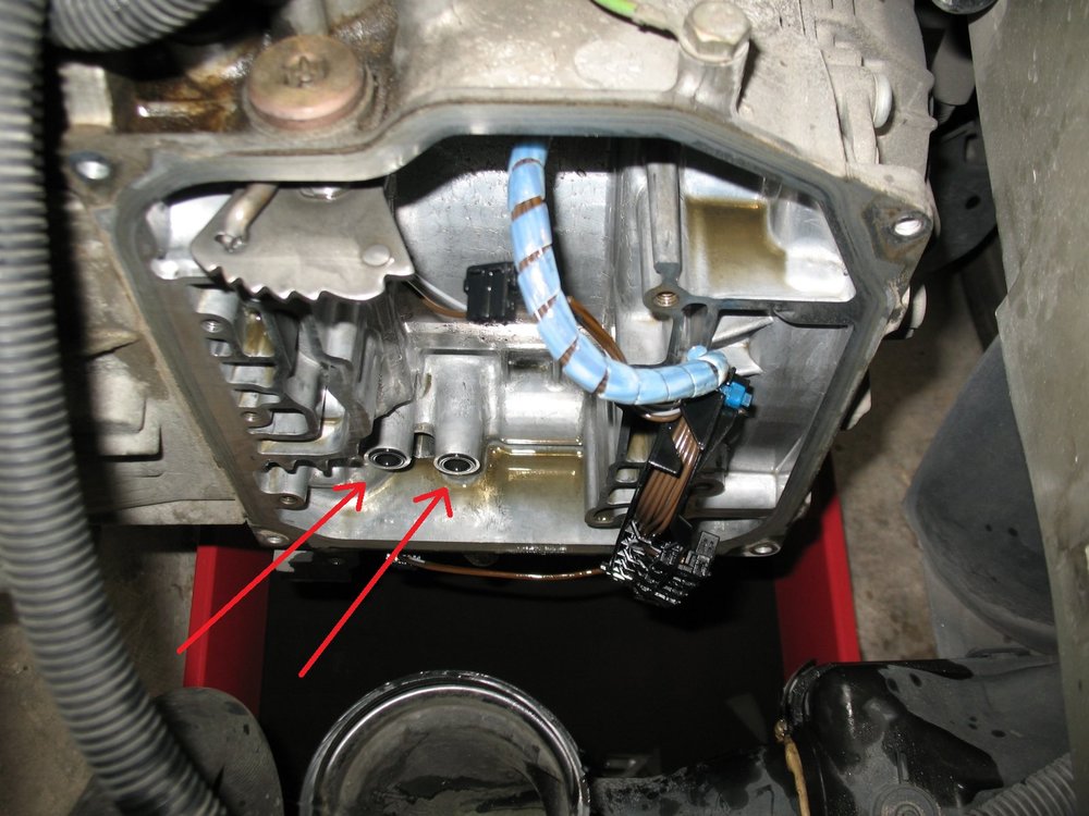

  3. אז ככה: פירקתי את המוח של הגיר עברתי שם כמעט על הכל, ביצעתי הצלבה בין שתי הסלונואידים העליונים. ביצעתי הצלבה גם בין שסתומי EV1 ו-EV2 ל-EV5 ו-EV6 לא שינה שום דבר. יש לכם רעיונות בשבילי? אני כבר מתחיל לחשוד בתקלת חיישן כלשהו או פשוט בבעיה מכאנית בגיר עצמו. מה אתם אומרים?

  15. לדעתי מדובר בשתי גומיות שיושבות בין במוח לגיר עצמו בחלק התחתון,יש למישהו מושג איפה אני מביא את שתיהם, או לפחות מה המידות שלהם? תודה
  16. מדובר על גיר של פיגו 206 שנת 2007 אני מתכנן לפרק את המוח בגיר לצורך בדיקה ויזואלית (כתוצה מהעברת הילוכים קשה לסירוגין) לצורך זה אני מעדיף להצטייד מראש בסט גומיות שיתלוו לפירוק של המוח בלבד (כולל האטם של האגן שמן) יש מקום בארץ שניתן לקנות את הסט הזה במחיר שפוי? תודה מראש
