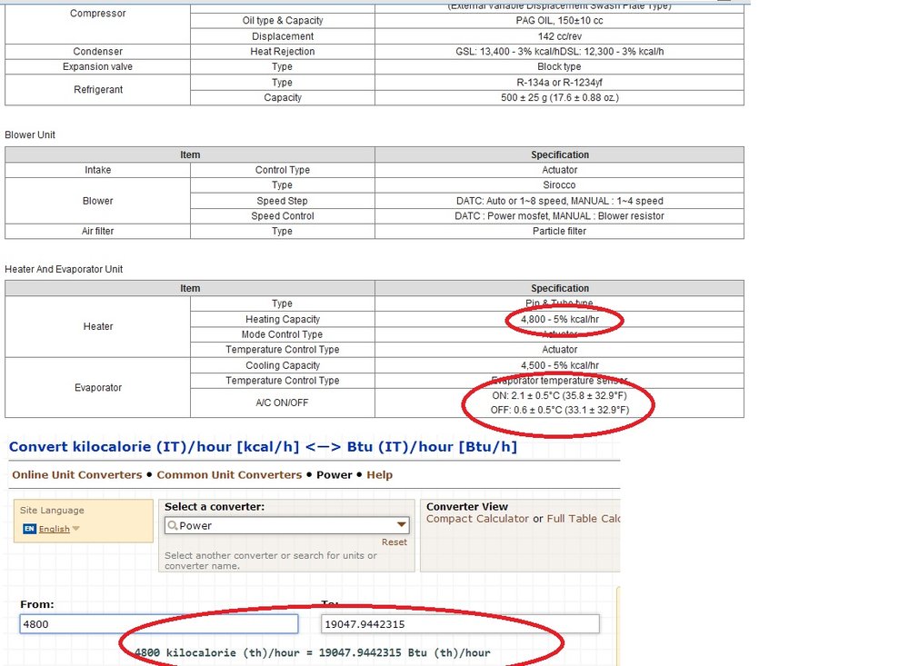

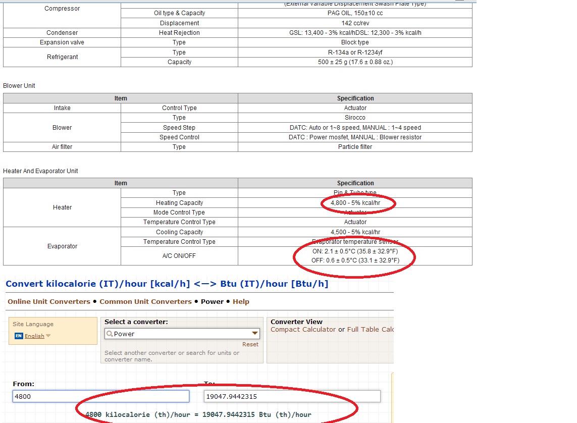

  6. 0 מעלות בפתחי האוורור זה מצב לא תקין ומעיד על מאדה שהוא על סף או מעבר לסף הקפיאה (צריך לזכור גם שיש עליית טמפ' עד שזה מגיע לפתח האוורור, אז 0 מעלות בפתח האוורור זה פחות כמה מעלות במאדה). הטרמיסטור שיושב על המאדה אמור לנתק את המדחס כשטמפ' עומדת על 0.5-2 מעלות, כדי להימנע מקפיאה.
  7. לא יצא לי לבדוק ב42 מעלות, אבל ב37 כן יצא לי, וקיבלתי 5.5 מעלות בפתחים.
  8. לא מזמן הייתי נוכח בהרצאה בישראל של נציג יצרן, והוא הורה לבדוק שיש 4-7 מעלות, בעמידה ב1500 סל"ד, מפוח על מצב 2.
