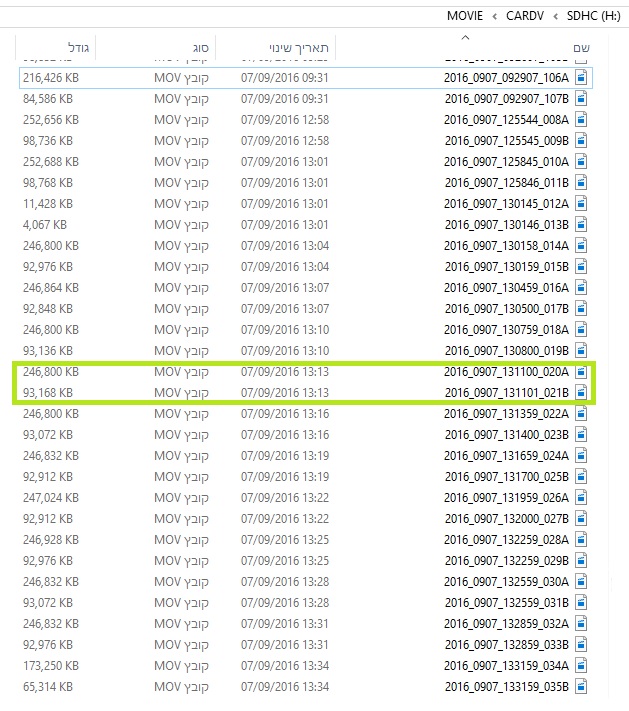

  2. לא תקנה במחיר הזה גם מצלמה אחורית וגם קדמית איכותית, בטח לא אם שתיהן עם קבל. אם נתעלם לרגע מעניין איכות המצלמה האחורית, אני לא מבין למה לך להעדיף שני מקורות מתח ושני כרטיסי זיכרון נפרדים - מבחינתי זה ששתיהן ניזונות ממקור מתח אחד וכותבות על אותו כרטיס זיכרון (בסדר קבצים מופתי, תוכל לצפות בתמונה המצורפת למעלה) זה דווקא אחד היתרונות הגדולים. למשל, אתה רוצה לנעול קובץ שלא יימחק בלופ? לחיצה קטנה על המצלמה הקדמית ושני הקבצים (גם של הקדמית וגם של האחורית) נעולים מלהימחק (כשיגיע תורם בלופ).
