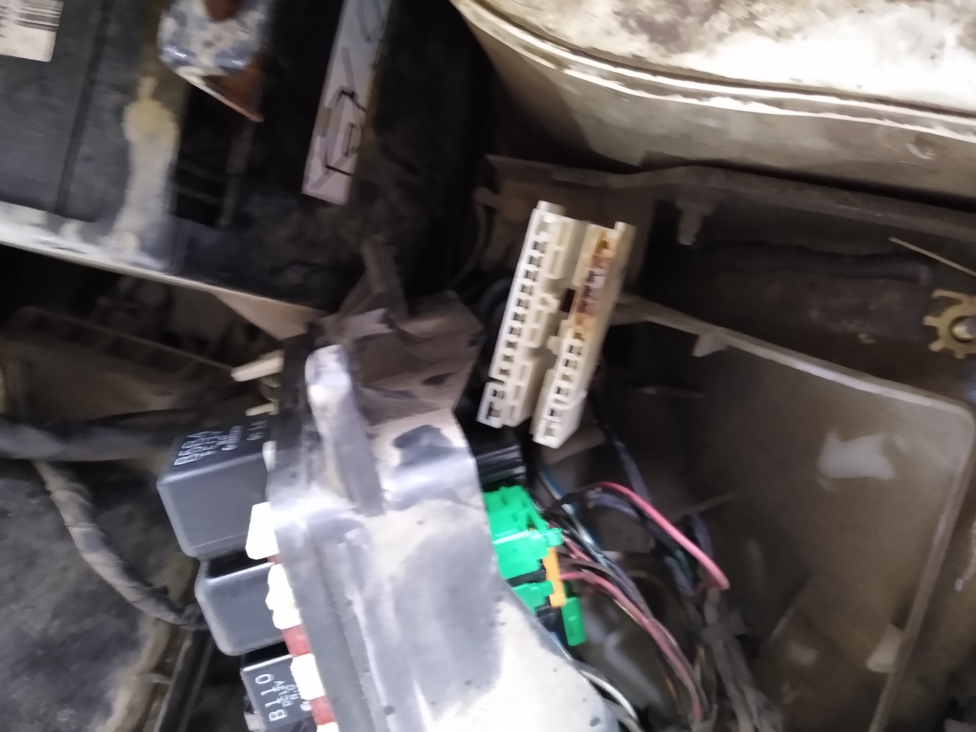

באתר של partsoug מופיע השורה הבאה Number Name Code Dcode Note Qty Require C100-66-760B BLOCK,MAIN FUSE 66-760 66760 A (C100-66-760C) ; 990625 - 010611$CP19**106979-169194 1 יש ווריאנטים שונים והשאלה אם כולם דומים כלומר גם מה שמסתיים ב b וגם ב c הם אותה קופסא ? אסע גם למאזדה לברר ? אבדוק גם אצל טום קאר בהוד השרון אם אפשר לשפץ

החשמלאי בדק שוב לטענתו כל הבלוק הראשי של הפיוזים תקול והוא מתחמם אלך לחשמלאי נוסף בהמשך כדי להיות בטוח לפי partsoug זה המספר C100-66-760B בספק אם ניתן למצוא מצרף תמונה של החיבור שלו לצמה

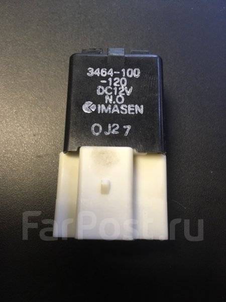

תודה . בחיפוש באיביי לא שמתי לב שזה חדש . עכשיו אני רואה שיש גם באלי אקספרס אבל מניח שעדיף מקורי https://www.aliexpress.com/item/33061679343.html?gatewayAdapt=glo2isr

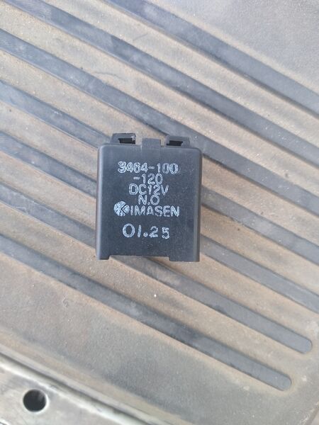

תודה זה מה שחשבתי שזה הדגם והאתיות למטה הם איזה קוד פנימי של היצרן ללא משמעות וזאת הייתה השאלה שלי בתחילת השרשור . יש עוד ריליים מהדגם הזה באוטו והאותיות למטה שונות זה כנראה הקוד של מאזדה CA0167730A הוא היה במאיטה ב mpv 626 323 הריליי התקול אחראי על האורות הראשיים . אצלי אור אחד דולק בסדר והשני חלש לפני הטסט החליפו לי מנורה אני מגיע למסלול ונפסל על האור עד שחשמלאי עלה על הבעיה .מצרף תמונה של המכסה של הריליי .(הוא מקורי ולא הוחלף )

תודה . טוב אפנה לחברה נראה מה יש להם . בתמונה המצורפת רשום מספר של היצרן imasen ומספר נוסף למטה . באתרים השונים שמוכרים יד שניה מגדירים את הממסר רק לפי המספר העליון ולא נותנים משמעות למספר למטה. הממסרים נראים אותו דבר המספר העליון שווה אבל התחתון שונה . באתר של partsoug בכלל מופיע מספר קטלוגי אחר של חברת מאזדה

צריך להחליף relay מה עדיף חליפי או מקורי יד שניה מאיביי? האם רק למספר העליון בתמונה יש משמעות או גם לתחתון תודה
