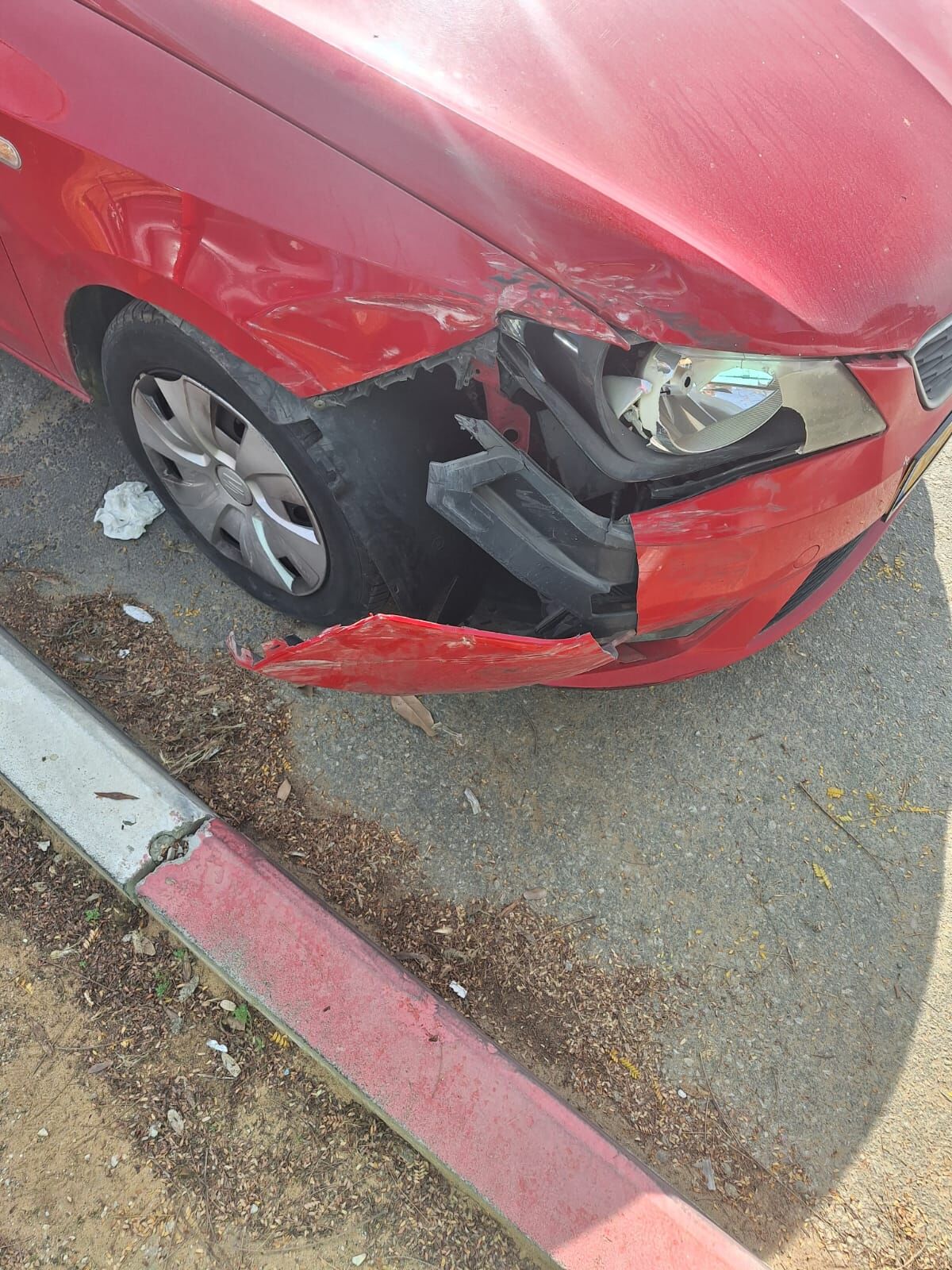

תלוי בו לי היה מקרה של שפשוף קטנטן בפגוש ( אםזה היה קורה לי לי לא הייתי מבקש תיקון) השארנו פתק פחח ביקש 800 ש"ח אבל הוא התעקש להפעיל ביטוח שלו כי זה רכב חברה והמוסך שם לא הסכים לצבוע בלי לפרק את כל הפגוש משהוא עם ליטושים זה עדיין יצא פחות מ 5000 ולכן לא מעלה את הפרמייה לעניינו אפשרות נוספת אם לא מסתדרים בפחח פרטי לבדוק כמה ההשתפות העצמית שלך במוסך הסדר ואם הוא מוכן לאחד המוסכים שבהסדר אתה יכול לתקן שם
הביטוח הגדיל ראש ובדק עם כמה מוסכים ומצא מוסך בצפון שנמצא איתו בהסדר והסכים לתקן הם ייקחו את הרכב יביאו רכב חליפי ויתקנו הכל אישור השמאי מדובר על פח חזית , פגוש, מכסה מנוע 2 פנסים , ראשי וערפל . הצמיג בסדר גמור . אעדכן לאחר התיקון
בודק את זה מצאנו מוסך פרטי נראה איך נתקדם עם הביטוח
דו"ח גלובאלי הכוונה דו"ח הנזק בלי חובת תיקון?
תאונה קטנה של פחחות הרעב נגרר למוסך חברה שבהסדר לטענת המוסך והשמאי הנזק מעל 60% מדובר על סיאט איביזה ידנית מחירון כ 17 אלף הרכב נוסע מצוין האם יש מה לעשות לחפש מוסך אחר לא בהסדר או רעיון אחר? תודה תאונהסיאט.jfif
