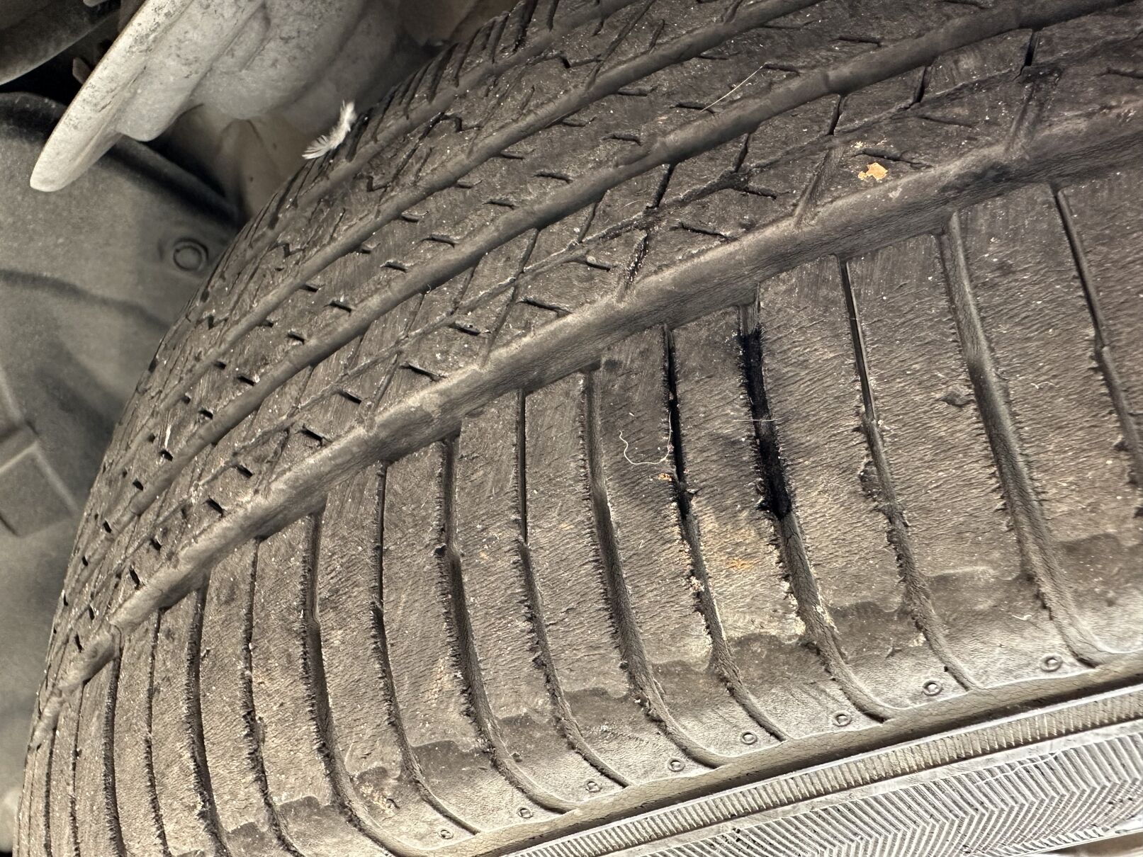

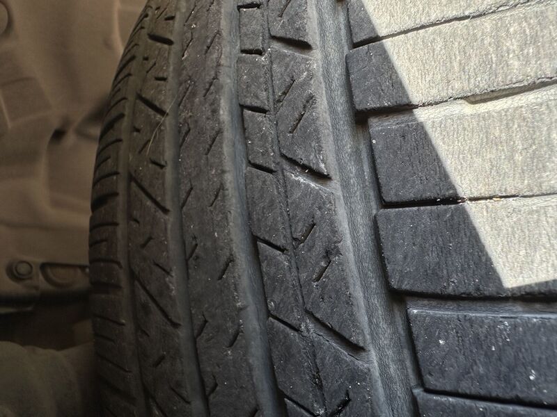

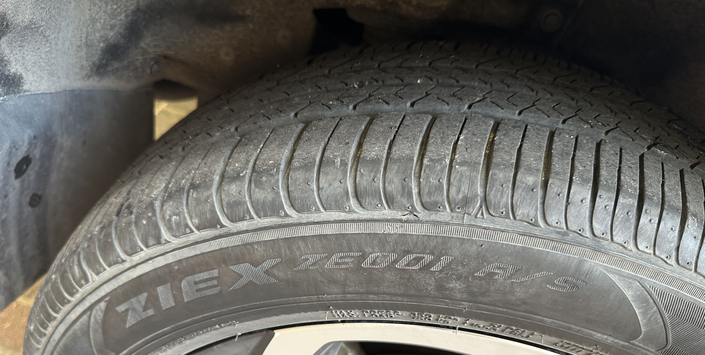

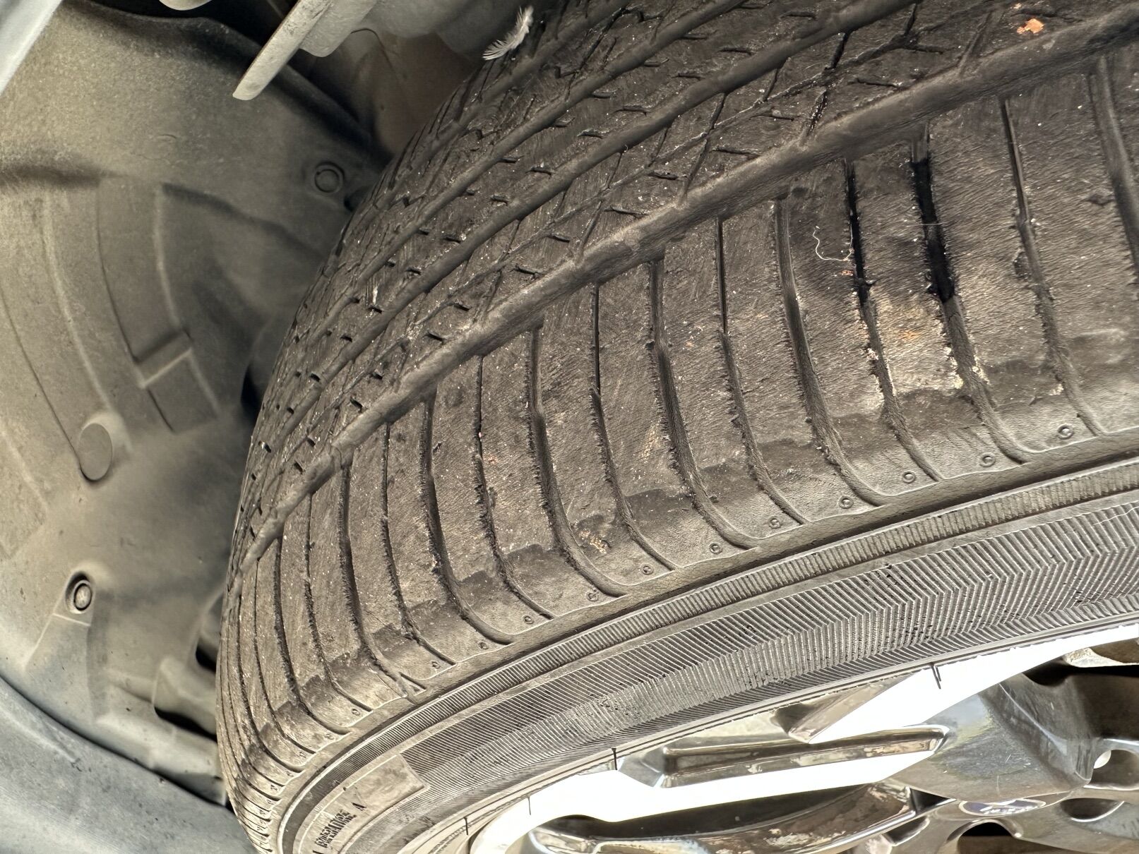

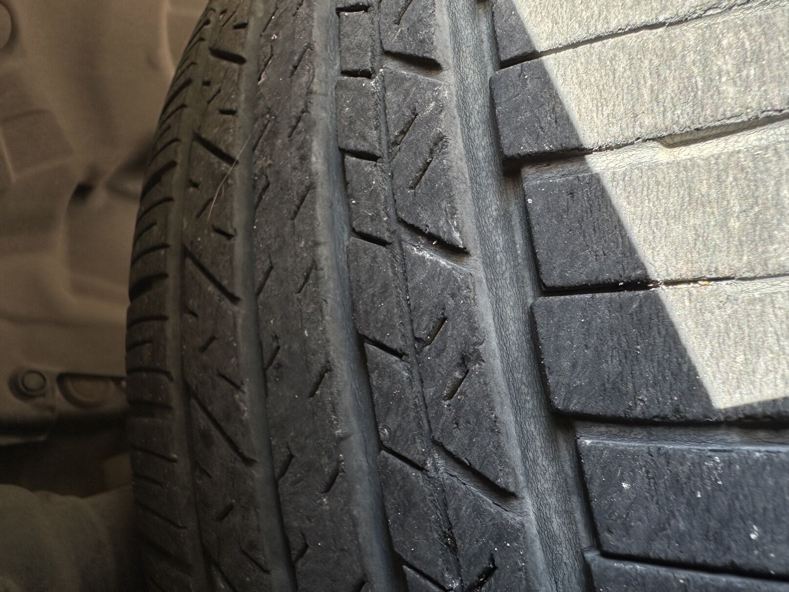

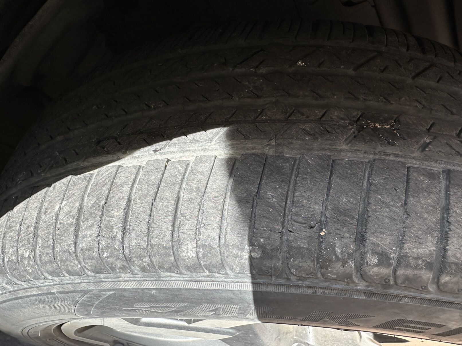

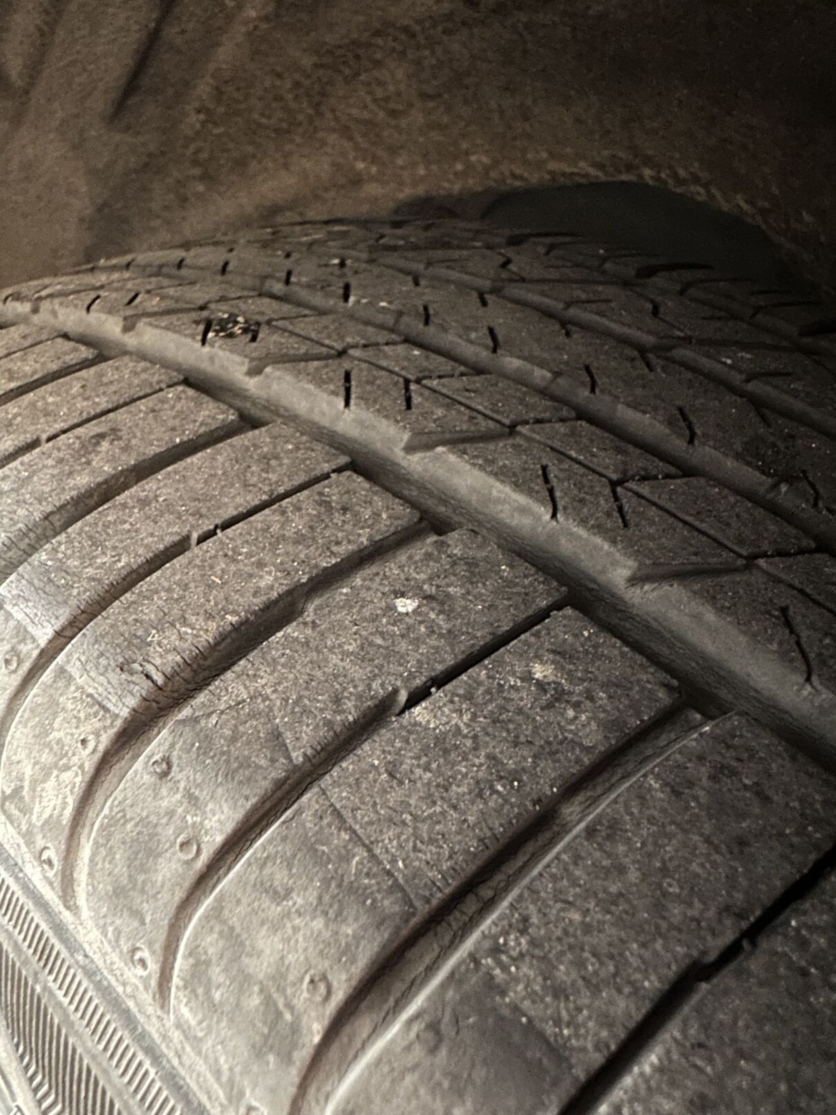

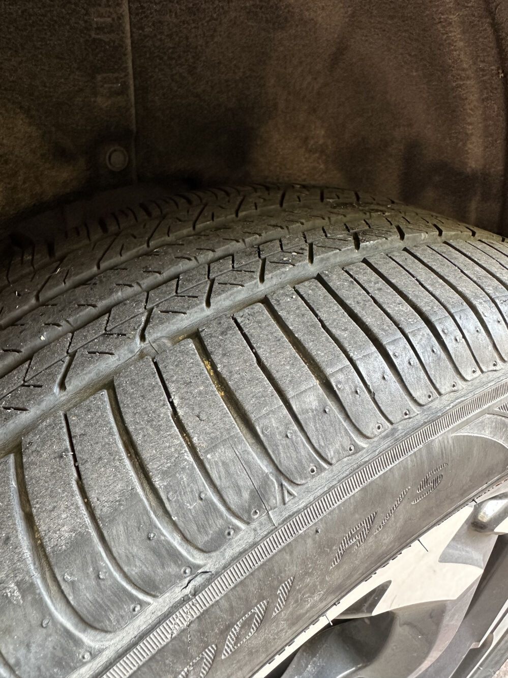

זו נקודה טובה ורעיון טוב! אנסה לבחון אותם בחודש-חודשיים הקרובים כדי לחדד את הצרכים שלי. אתה שוב צודק.. טעיתי במספר, אך הקפדתי לוודא שאני מסתכל על גרסת ה- A/T (שזה ה-G015) בכל מקרה, נראה שבגזרת ה-A/T (הלא קשוחים), הבחירה היחידה בישראל היא בין Geolandar A/T G015 לבין Discoverer ATT. להלן כמה תמונות של מצב הצמיגים הנוכחיים (מקווה שהן מספיק ברורות): תודה רבה! -
