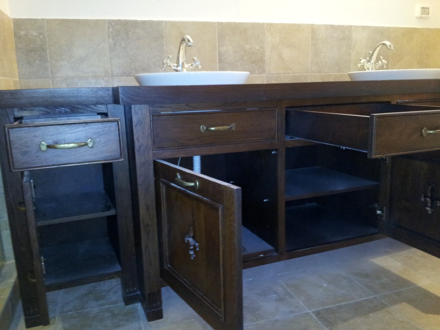

ארון מעץ מלא, יוצר ע"י "תיבת נח" עיצובים בהתאמה אישית. פיתוחים בעץ. כולל שני כיורים ושני ברזים, מגירות שליפה מלאה עם בלימה שקטה. גודל- 2.60 רוחב * 58 עומק * 85 גובה. אני מעריך שמחיר של ארון אמבט חדש כזה מעל 20 א"ש. 3500 שקל. איזור תל אביב. אפשר לשלוח הודעות פרטיות.
