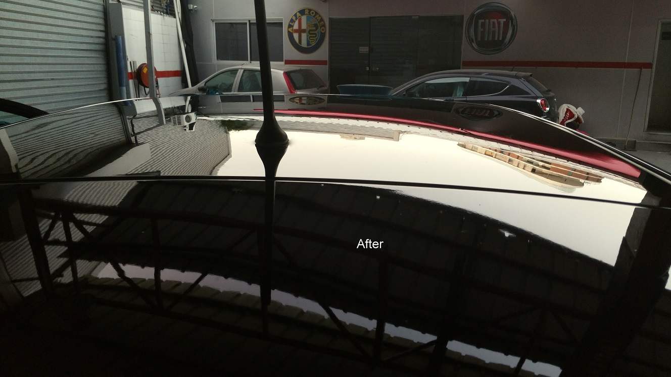

תומר בין, האמת היא שאני לא יודע בדיוק איזו גירסה אבל לפי רמת הגימור המשובחת מדובר באחת מהגבוהות. צ'יפופו, ה LSP היה בעצם 2,שיכבה אחת של blacklight ושכבה אחת של Petes53.פשוט מתבקש באוטו הזה. אציין רק שכל התמונות של ה "אחרי" בוצעו, למעט התמונה בה הרכב מצולם במלואו( מחוץ לליפט ) לפני ה LSP.הפלסטיקה חודשה עם tire trim gel של CG. תודה על הפידבק. -

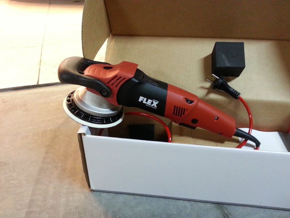

פרוייקט אלפא 159 בשבת האחרונה עבדתי על אלפא 159 סטיישן בצבע שחור. לפני הכל אני חייב לציין שמדובר כאן ברכב החלומות שלי-גם אלפא 159 עם סאונד שיכול לדבר (או לשיר) רק באיטלקית וגם סטיישן שיתאים לחובב פרקטיקה שכמותי. אז הכל התחיל באזור 9 בבקר והכלה חיכתה לי באחד המוסכים היותר נחשבים המתמחים ברכבים איטלקים כך שסביבת העבודה הייתה (לכאורה) מושלמת. למה רק לכאורה? המיקום של המוסך הוא ממש בגב של אחד המועדונים שבדיוק החל את מסיבת האפטר פארטי של יום שבת שחפרה לי כל היום בראש עם מוסיקה גרועה עם באסים פסיכים שלידם הרעש של ה FLEX שלי משול לגלים רגועים בים.. שטיפה זריזה ומעבר פלסטלינה עם הפד של NANO SKIN ופניתי לבדוק עד כמה חולה הצבע. האלפא השחורה הייתה מפוצצת בשריטות,סווירלס וצריבות מחירבוני ציפורים שכנראה החליטו שהכי כיף לשלשל דווקא על האלפא הזאת -בהחלט הייתה עבודה לבצע.. אז עוטפים את מה שצריך לעטוף וממסכים את מה שצריך למסך ויאללה לעבודה. אחרי מספר טסטים הגעתי למסקנה שאם אני רוצה לתקן את הצבע ולהביא אותו לגימור ברמה הרצוייה ,אין מנוס מלבצע WET SAND כמעט בכל האוטו. אחרי ה"שלייף" התחלתי לחתוך עם ה"אולר השוויצרי " של עולם הדיטיילינג – ה FG 400 הכל כך יעיל: מעבר ראשון עם פד RUPES כחול (גס) ומעבר שני עם RUPES ירוק (מעט פחות גס) הפדים האלו לא פחות ממדהימים ביכולות שלהם גם מבחינת עוצמת החיתוך וגם ביכולות הפיניש והם בהחלט עדיפים מבחינתי על הפדים של LC למטרה הזאת.מה שכיף בפדים האלו זה שהם לא ניסתמים כל כך בקלות כמו הפדים של LC .. הפיניש בוצע עם פדים לבנים וירוקים של LC ובוצע חידוש של חלקי הניקלים וכמובן חידוש פלסטיקה. סך הכל 16 שעות עבודה רצופה!(דיי רועשות) ,שרירים קצת תפוסים אבל איפושהו בסביבות 1 בלילה הייתי מרוצה מהתוצאה.
