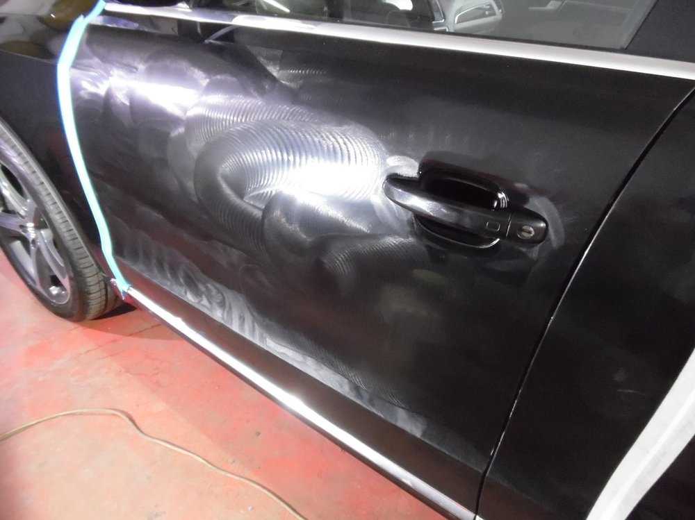

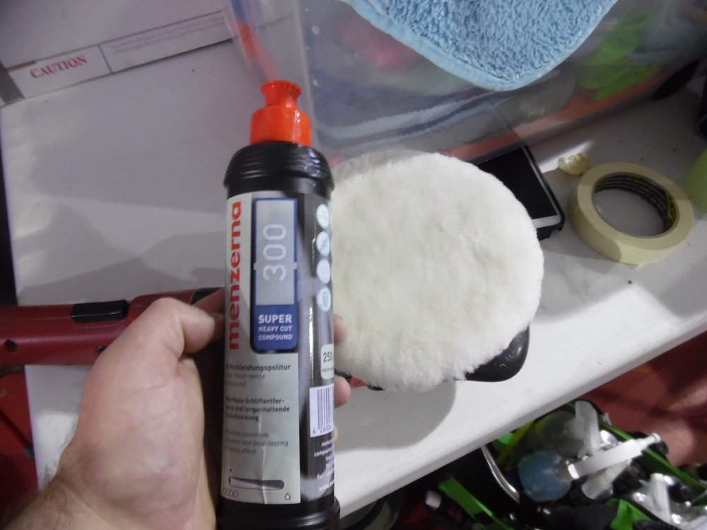

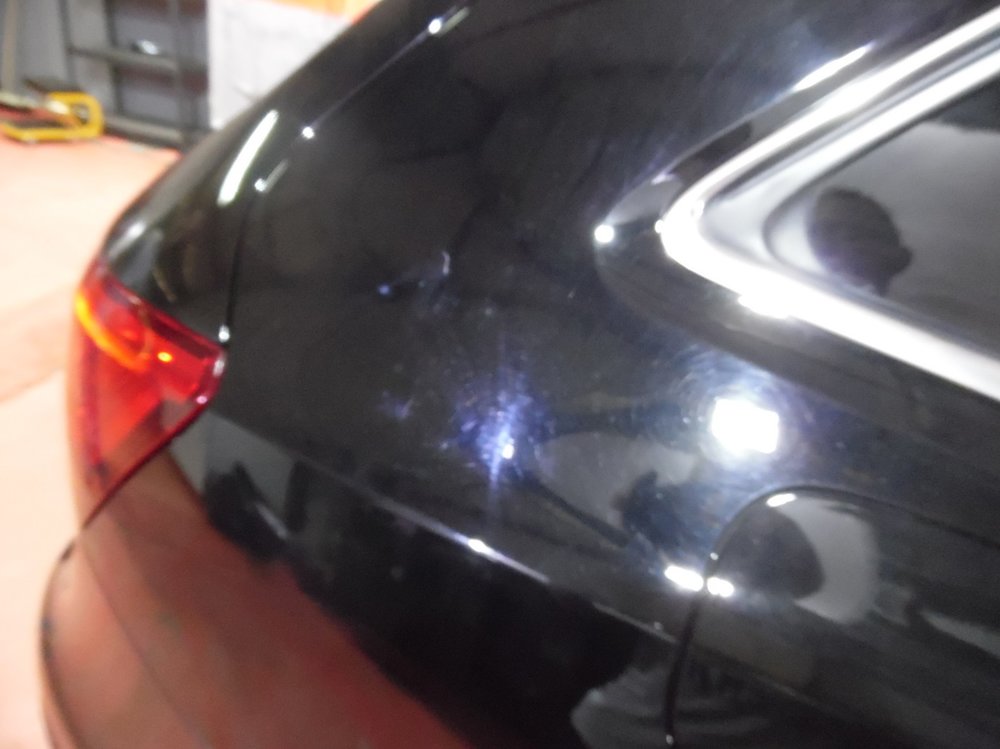

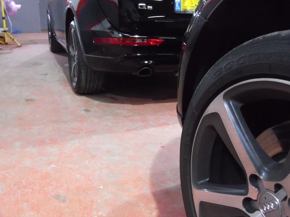

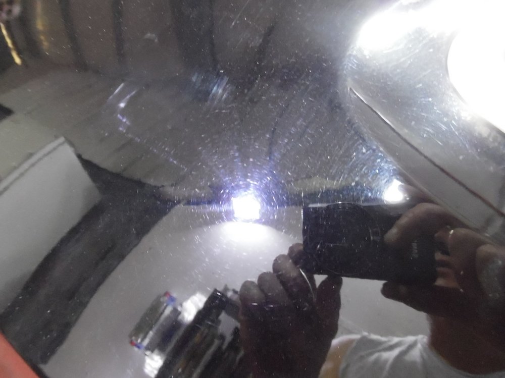

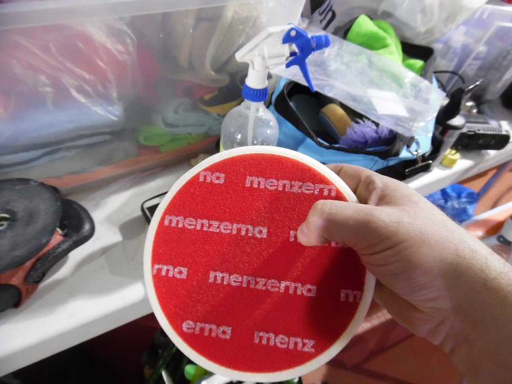

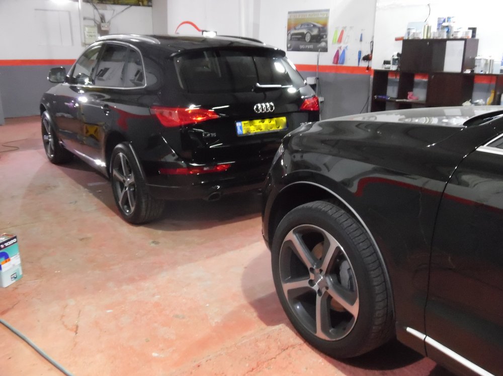

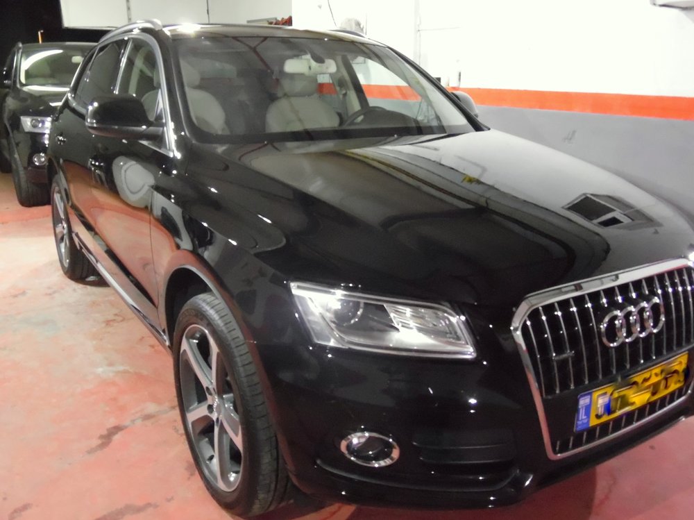

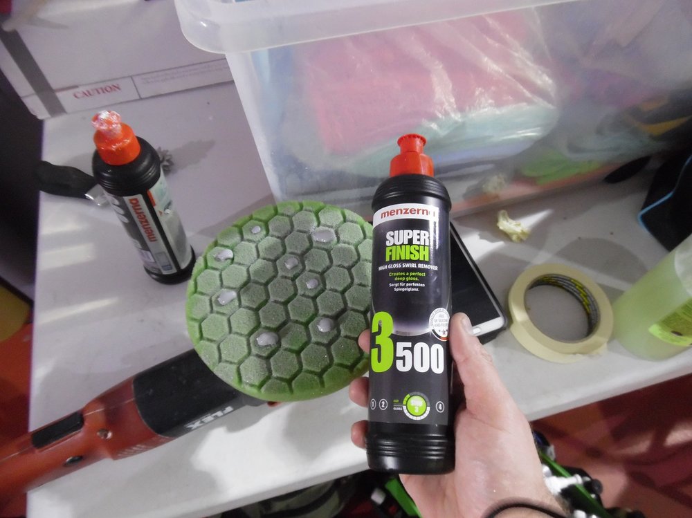

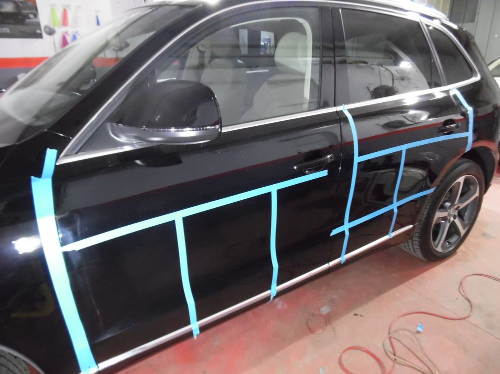

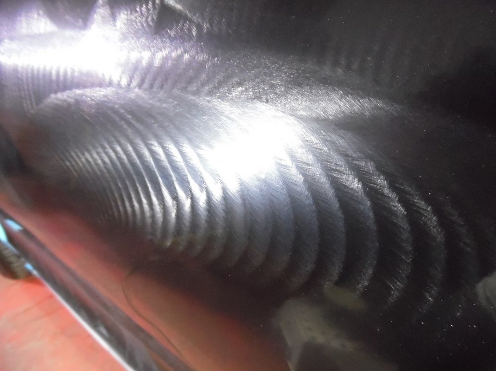

ל Q5 הזאת יש אחות תאומה זהה, אותו הרכב בדיוק כשהשוני היחיד הוא סיפרה אחת בלוחית הרישוי... אותה תאומה ביקשה לקבל את אותו הטיפול שקיבלה אחותה ואכן שבועיים בדיוק אחרי העבודה על ה Q5 פרוייקט Q5 VOL2 החל. טיפלתי בשנייה בצורה מעט שונה מהראשונה,את המעבר הראשון ב Q הראשונה ביצעתי עם FG400 שלא חתך מספיק כדי שאוכל להשתמש בפוליש פיניש במעבר השני ולפיכך המעבר השני בוצע גם בקאומפאונד (RUPES UHS)-הייתי מוגבל בשני המקרים לשני מעברים בהם הייתי חייב למיצוי מקסימלי. יום לפני הטיפול בשניה הגיעה החבילה השניה עם המוצר האגרסיבי ביותר מבית מנזרנה-נשק יום הדין- "The Cerebral Assassin"-"the game...ה "Menzerna SHC 300" או כמו שרובנו מכירים אותו "FG300" המוצר הזה חסר את יכולת הפיניש המרשימה של ה FG400 והוא לא מתאים לכל לכה ולפיכך אני לא נוהג להשתמש בו בתדירות גבוהה אבל כאן נזקקתי ליכולות החיתוך שלו -הלכה הזאת באמת מאד קשה ומכיוון שמאד רציתי לסיים עם פוליש פינישר (במקרה הזה SF3500) אז זה פשוט התבקש. אז יש לנו כאן שתי אחיות תאומות עם גישה מעט שונה לטיפול אבל עם תוצאה סופית דיי תואמת.. בנוהל אני מצרף תמונות לפני \אחרי ואף מספר תמונות משפחתיות של שתי האחיות רק כדי שלא תגידו שאני ממחזר פרוייקטים .... ה Q הראשונה לא התקלחה שבועיים לפני הצילום המשותף אז תסלחו לה -

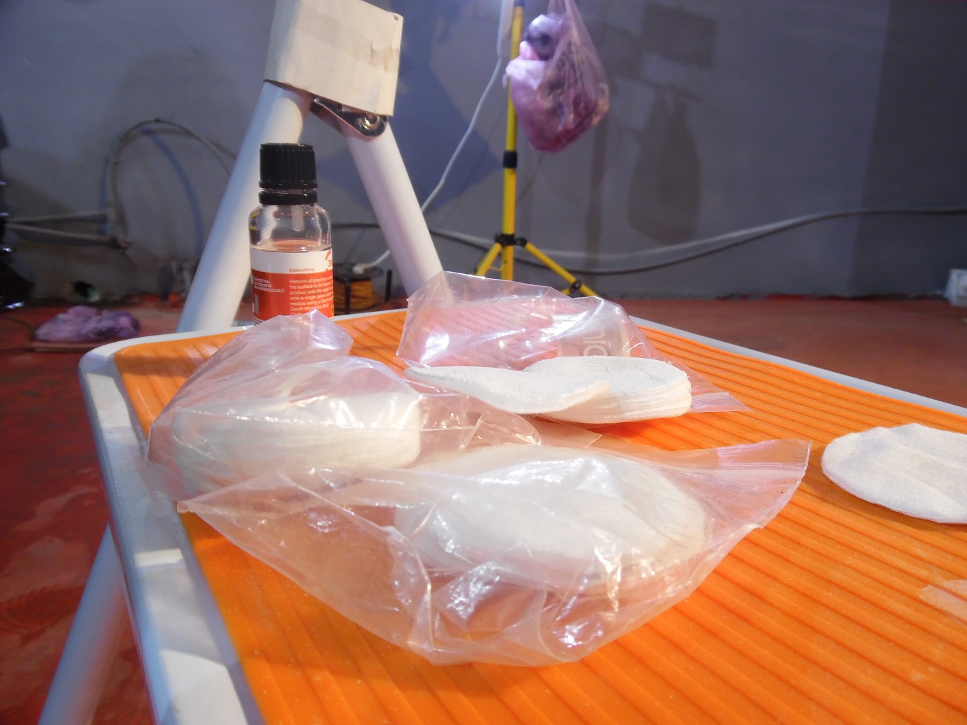

ה PW מספיק בערך לשני ישומים, ברוב המקרים IPA יספיק. אני משתמש בחומרים האלה בדרך כלל כשאני רוצה לנקות לפני יישום ציפוי. -
