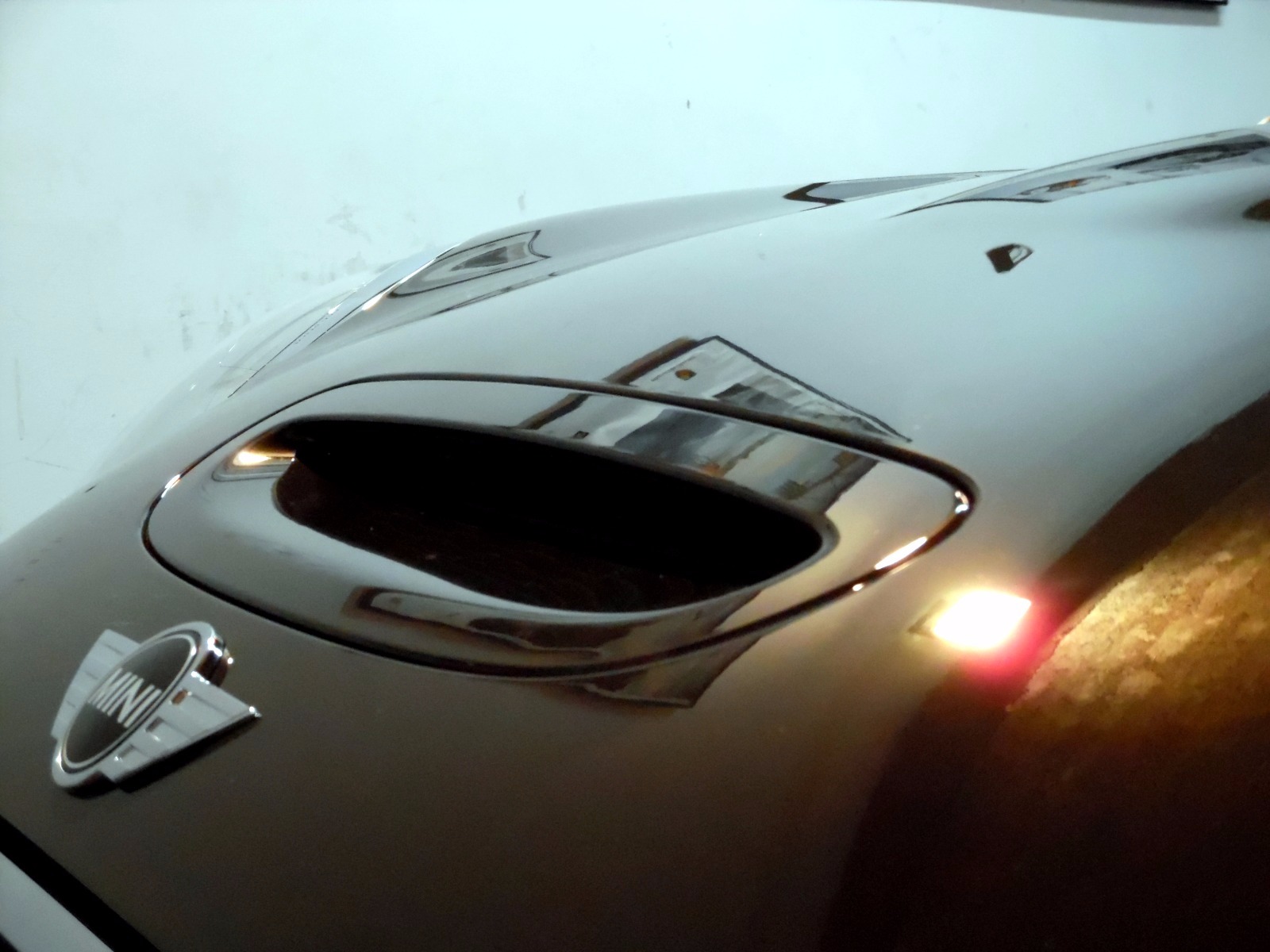

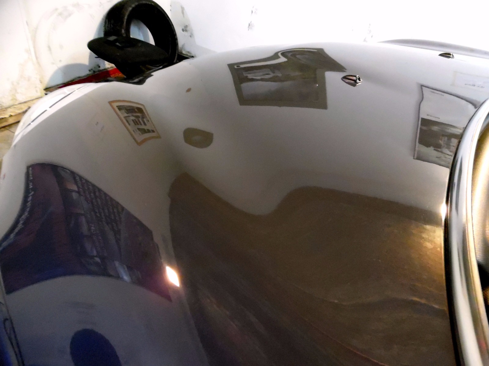

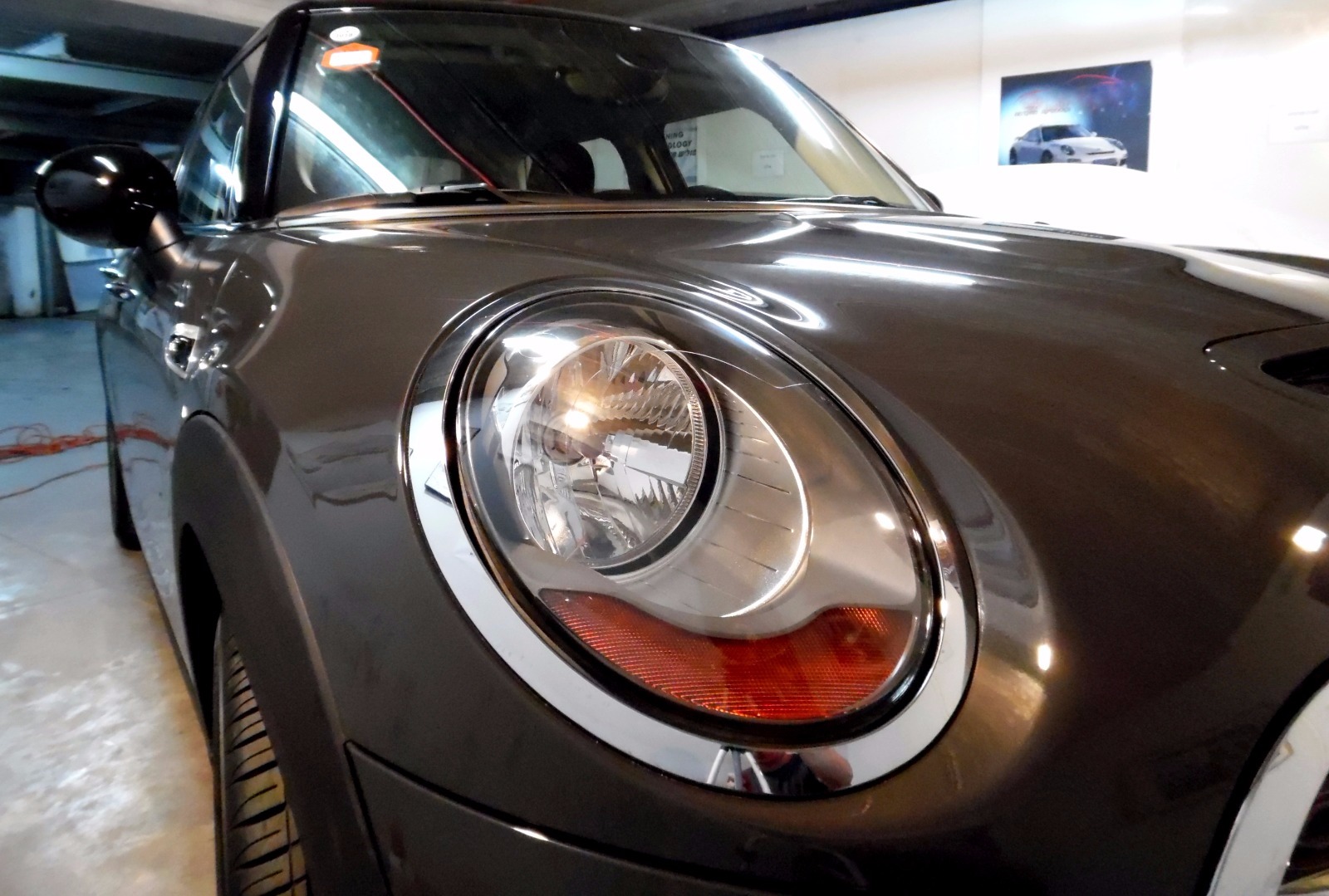

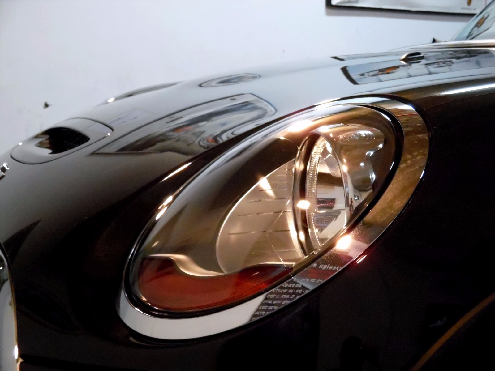

שלום חברים ושבוע טוב. אני מצרף תמונות של מיני קופר חדשה לחלוטין (!) שרק יצאה מהחברה במצב מזעזע . בימי ראיתי רכבים חדשים ששוחררו במצבים הזויים אבל ברוב הפעמים -לפני יישום הציפוי היה צורך בפוליש עדין בלבד-לא כך הדבר היה במקרה הזה. פה ממש היה צורך ב Paint correction של ממש תוך שימוש בקמפאונד עם עוצמה ופדים בעלי יכולות חיתוך משמעותיות. הפרוייקט תוכנן ליום אחד וזה מה שהוקדש לו מבחינת לוחות זמנים(ככה זה כשבטלפון אומרים לך שהאוטו רק יצא מהחברה... ) אבל בקלות יכולתי לבצע אותו ביומיים ... אז יש כאן תמונות של הרכב לפני (אזור 9 בבקר) ואחרי 14 שעות (כן..14 שעות לרכב חדש) של עבודה באזור 11 בלילה. אני מקווה שהתמונות החד משמעיות הללו ישימו סוף לסגאת "האם יש צורך בפוליש לרכב חדש" והתשובה היא שברוב המקרים התשובה חיובית ובחלק מהמקרים זה פשוט MUST-לפחות כשמסתכלים הזה מנקודת מבט "דיטיילרית". תמונות "לפני" עכשיו ו"אחרי" בהודעה הבאה. שלומי.
