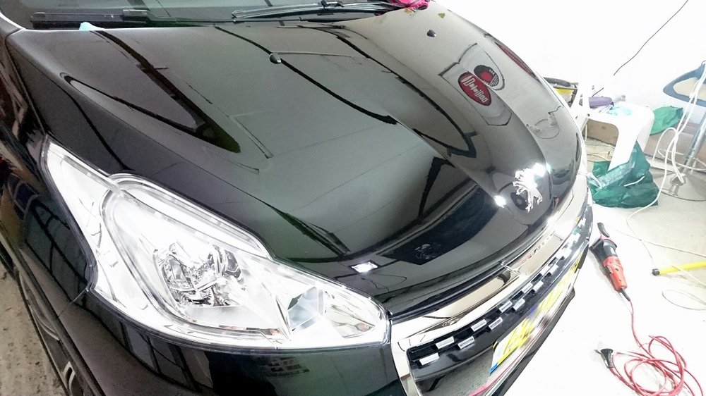

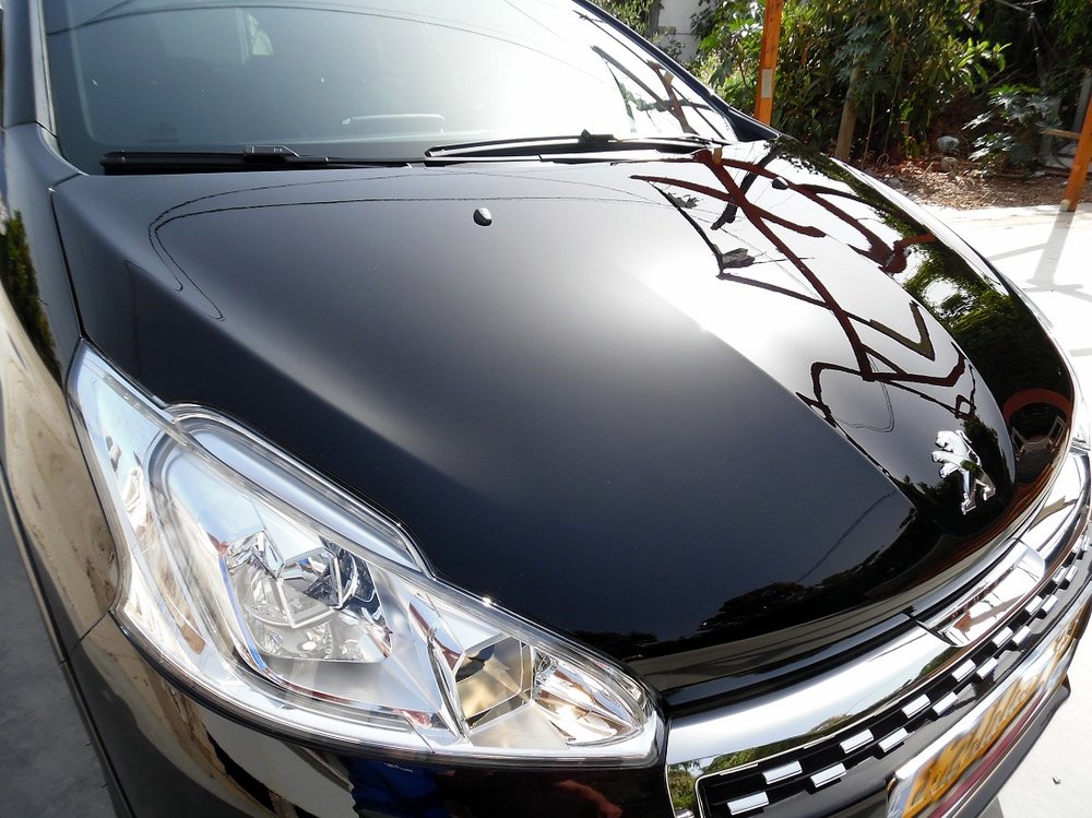

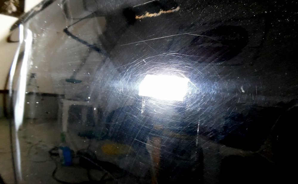

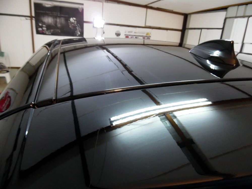

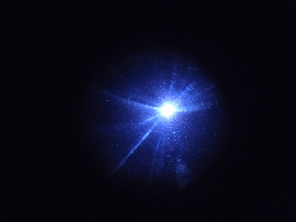

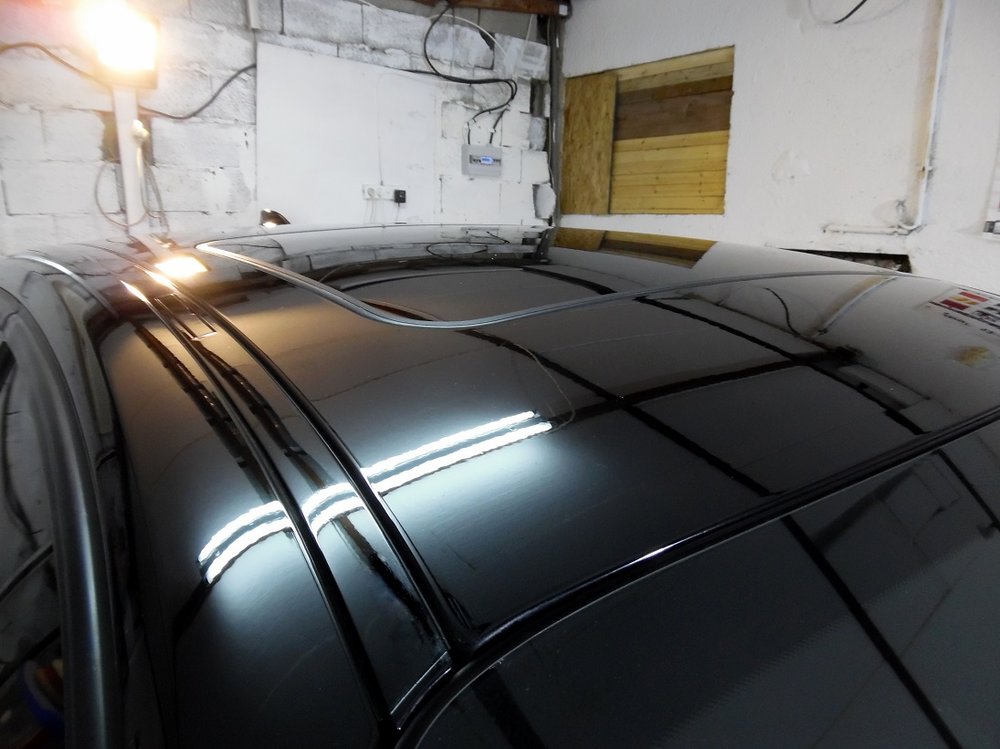

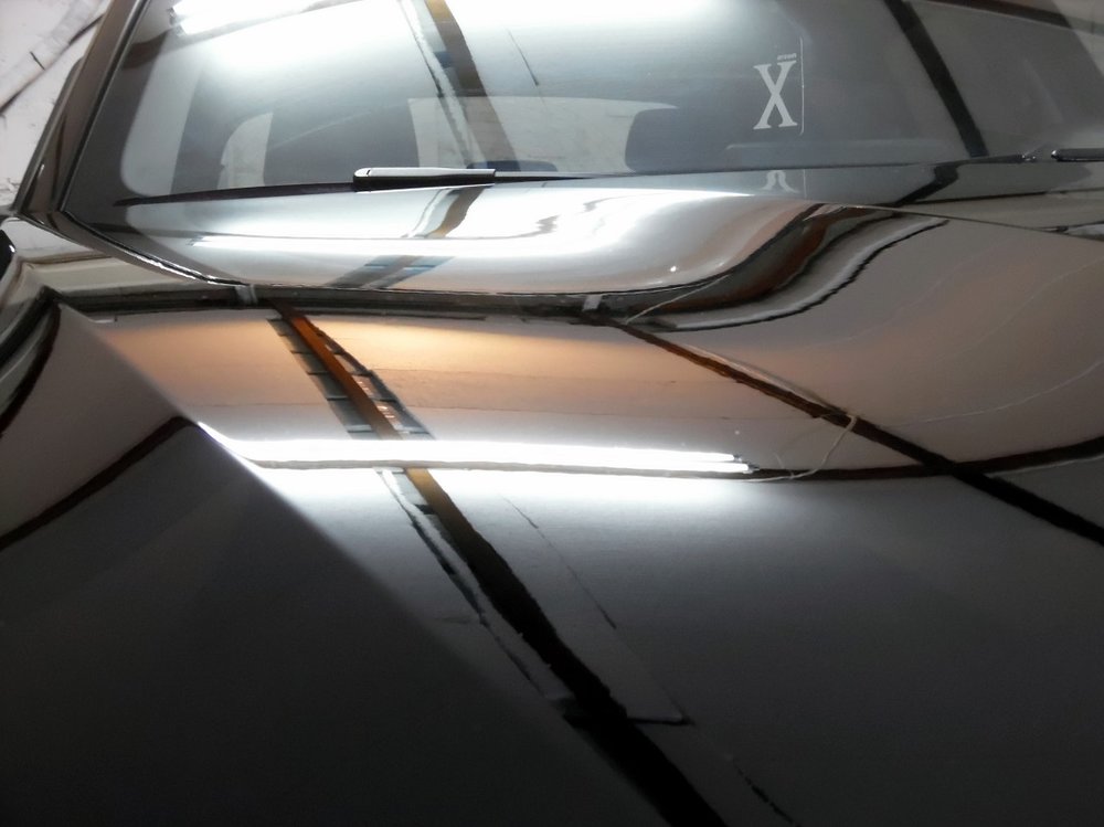

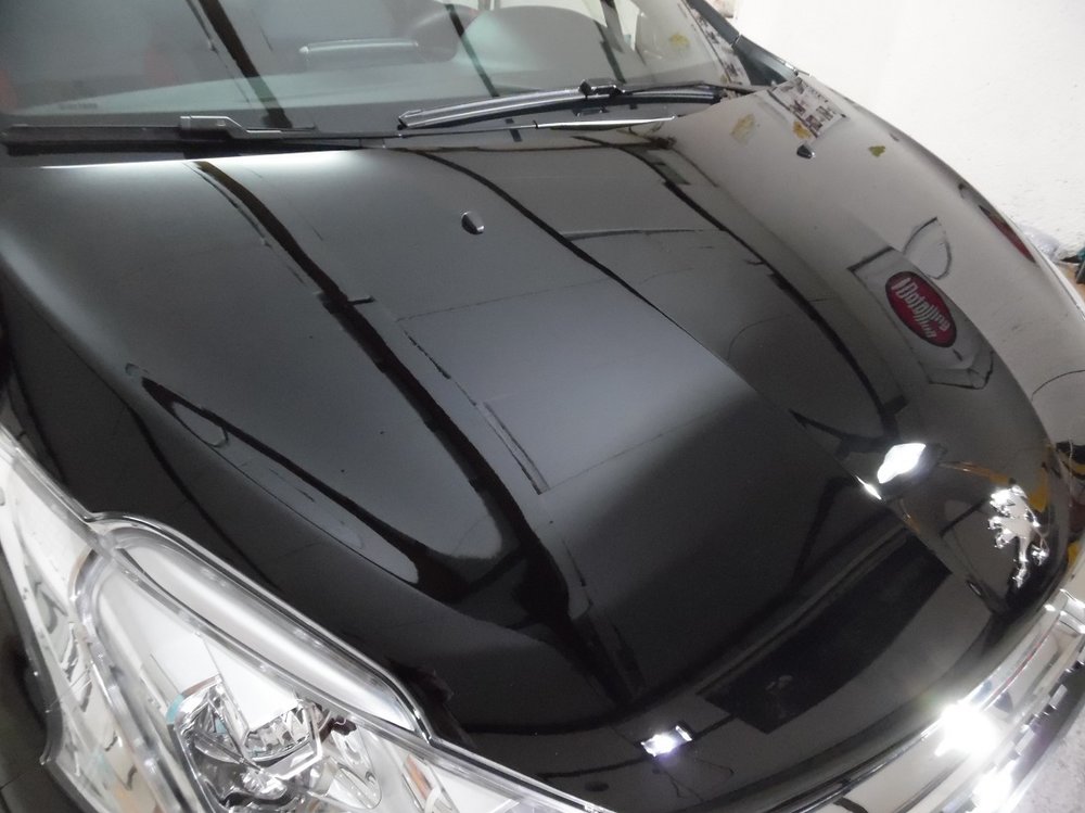

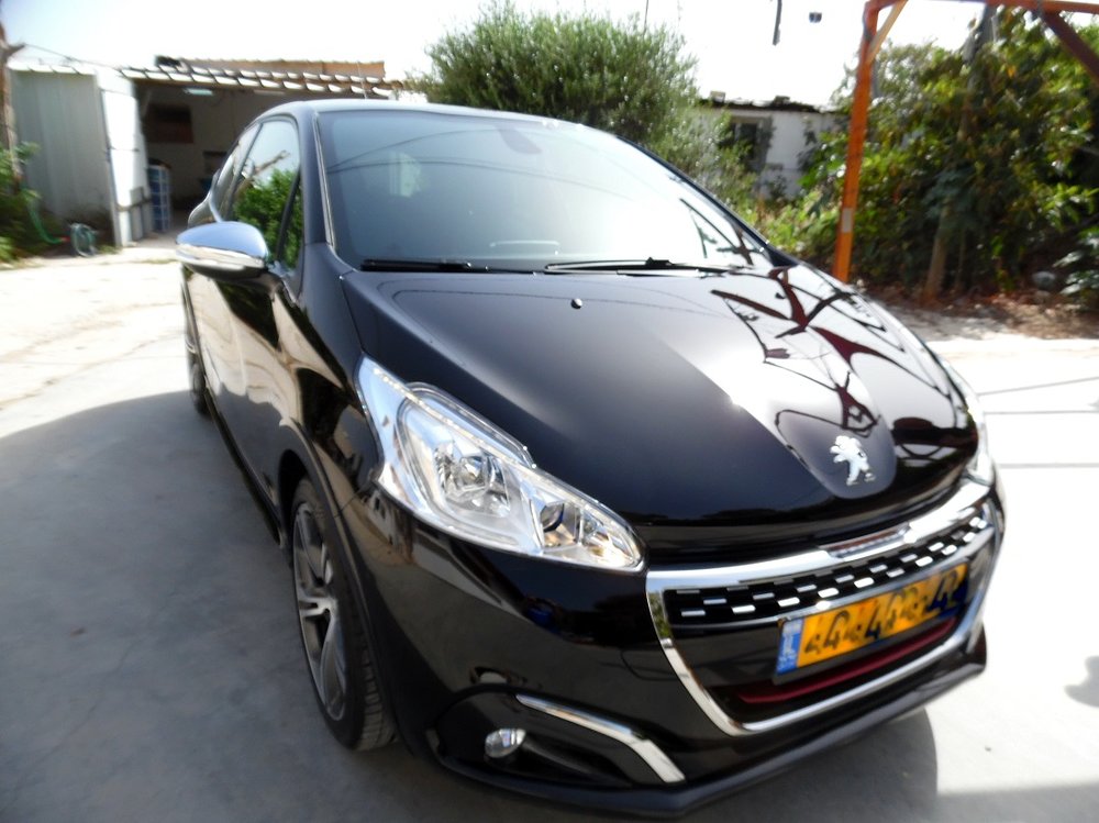

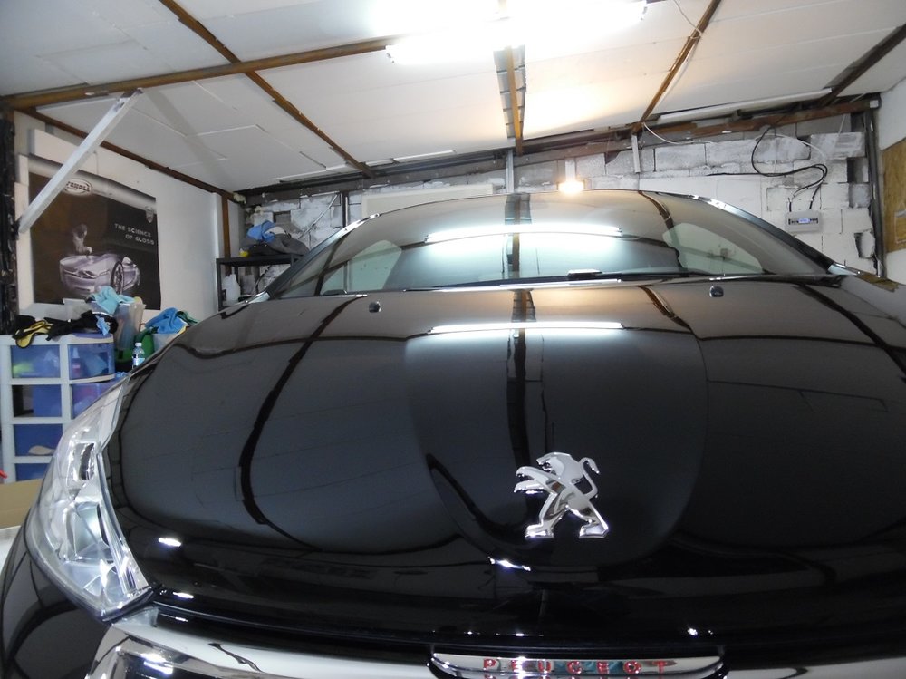

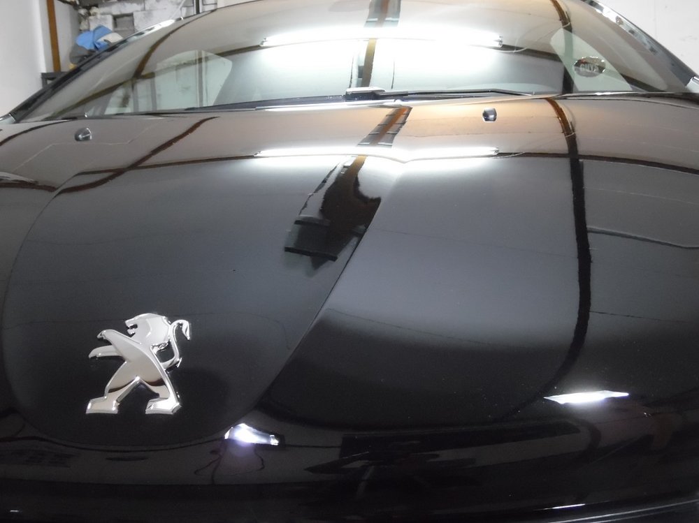

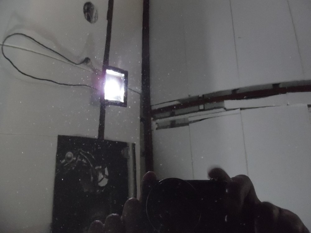

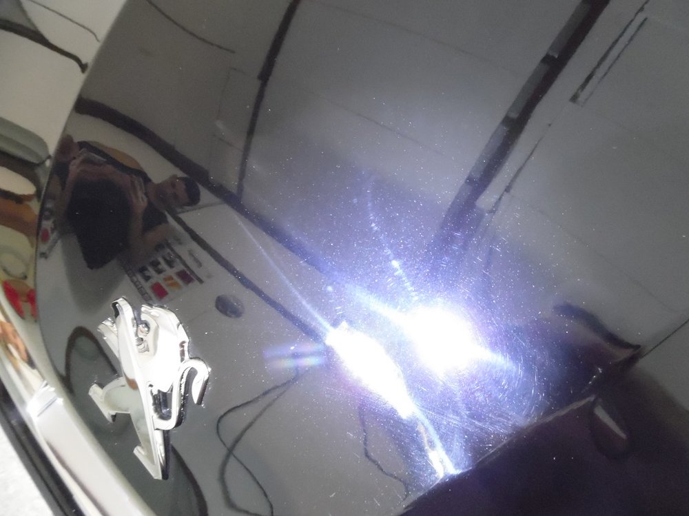

שלום חברים. לאחרונה הגיע לטיפול 208 GTI חדשה שהשתחררה מהסוכנות במצב מחפיר. למה מחפיר? מה שעבר על היפהפיה הזאת לפני המסירה הוא תעלומה אבל אני משער ששילוב בין שטיפה עם כל הטעויות שרק אפשר לעשות ו"פולישווקס" גס ביותר שעשה מישהו שכנראה לא צריך לעשות עבודות שכאלה.. התוצאה? רכב שרוט עמוס בהולוגרמות והכי גרוע שהצבע פשוט "גולח" לכחצי מהעובי בו הוא יצא משערי המפעל (היה חלק קטנטן בקצה הגג שכנראה לא הגיעו אליו בזמן ה"שחיטה", שם היו קריאות "טובות" במד הצבע שלי). כאמור עובי הצבע הממוצע היה סביב 75 מיקרון וראיתי בחלקים מסויימים גם 70 ו 65 מיקרון מה שאילץ אותי לעבוד עם "איזמל מנתחים" על לכה לא קשה במיוחד בצורה הכי עדינה שיש ובערך כפול מהזמן אותו הייתי משקיע לרכב במצב דומה עם לכה בעובי נורמאלי. סך הכל עבודה סביב ה 35 שעות ושימוש בחומרים מבית "שול" בלבד עם פדים רכים ובין 4 מעברים לרוב חלקי הרכב ל 7 מעברים של פוליש..... במכסה מנוע למשל שניה לפני שיישמתי את הציפוי (ננולקס) "הסתובבה הקופסא" והחלטתי שאני לא מרוצה וטראח תוספת של 3 מעברים שנוספו על 4 שבוצעו קודם... אחד הפרוייקטים היותר מעניינים ומאתגרים שהיו לי ולו בגלל עובי הצבע על רכב חדש,שחור ולא ממש זול. אין לי מושג איך משחררים רכב במצב כזה,מצרף תמונות לפני ואחרי, שלומי.

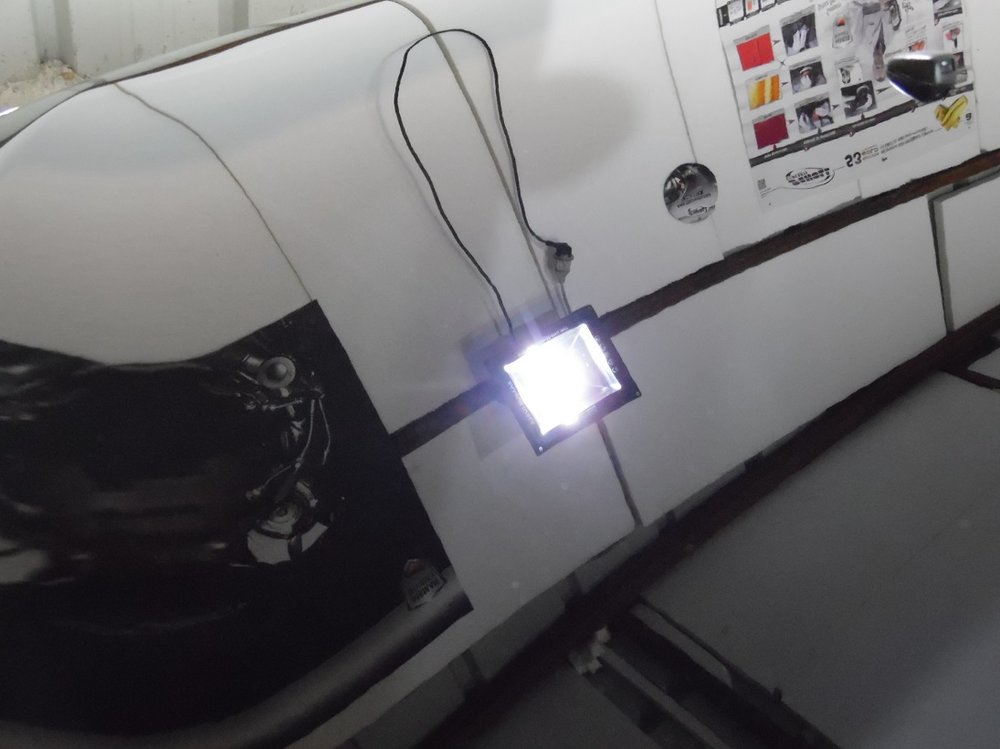

תודה, [emoji4] אני מניח שהבדלי הצבעים נובעים מתאורת השמש החזקה מול הפלורסנט ותאורת הלד הלבן בתןך הסדנה... -

תודה רבה [emoji4]. ה w6 הוא באמת מהאוטמים הטובים שהתנסתי בהם. אין פה בשורה מבחינת עמידות, היא דיי דומה למנזרנה אבל כמות הקארנובה הגבוהה בו עושה את ההבדל כאן, זה סוג של אוטם הייבריד. כשהתכוונתי לווקס איכותי התכוונתי לשכבה השנייה, ה Pete's 53 . הווקס הזה מיועד בגדול לצבעים "קרים" כמו שחור, אפור, לבן וכיו"ב. אחלה מוצר. Sent from my E5823 using Tapatalk -

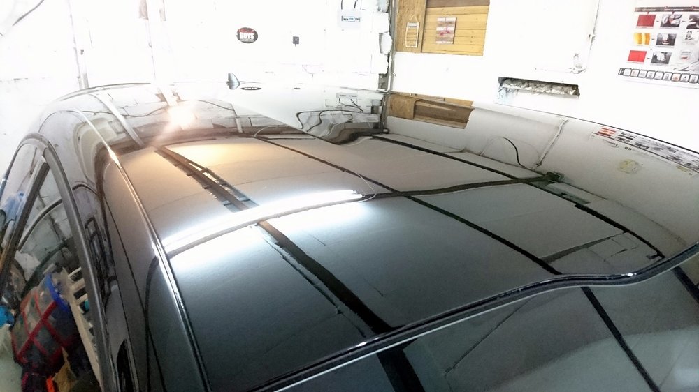

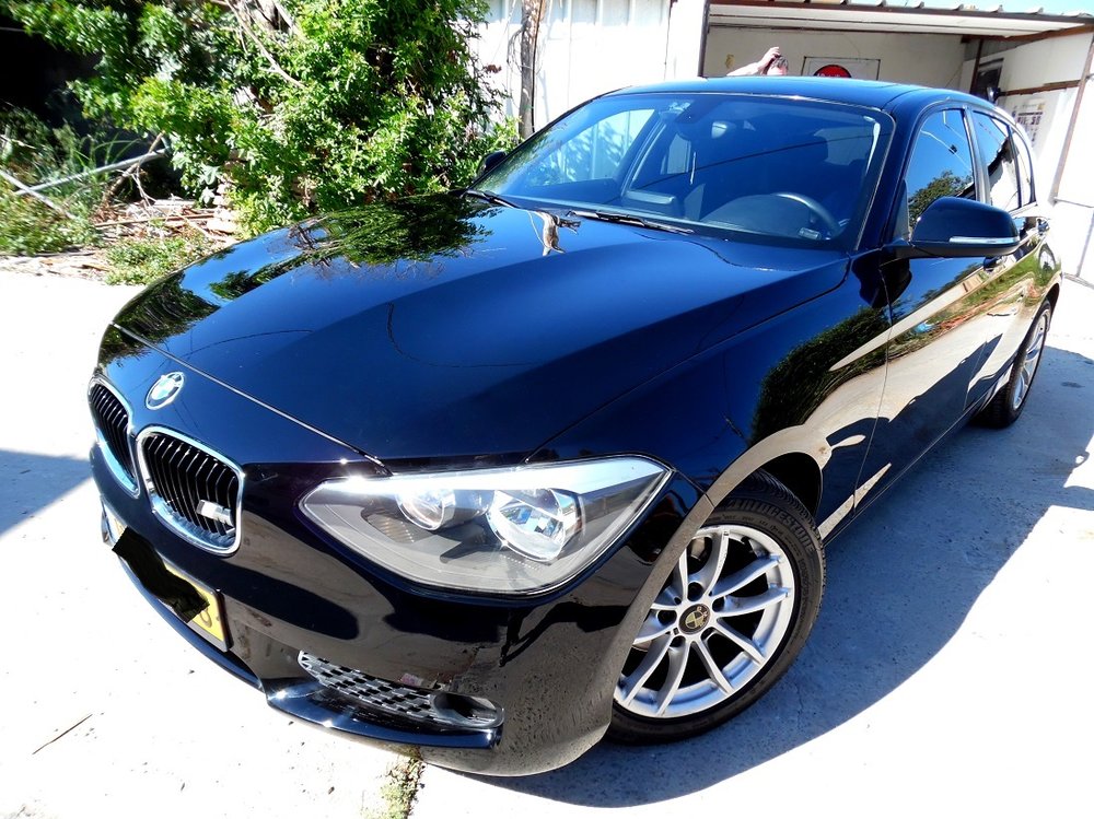

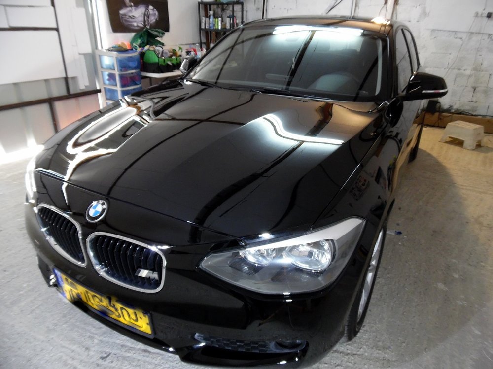

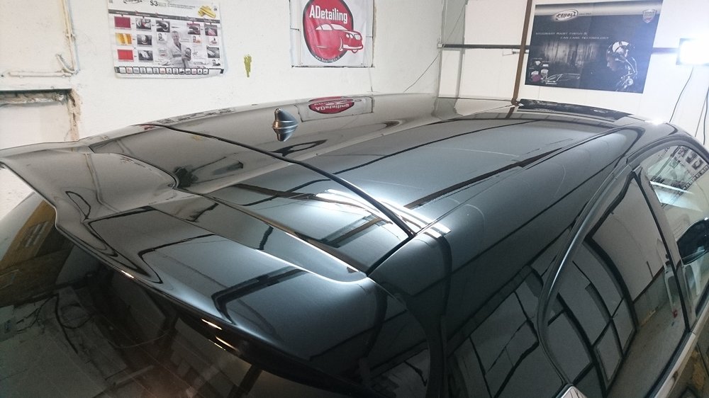

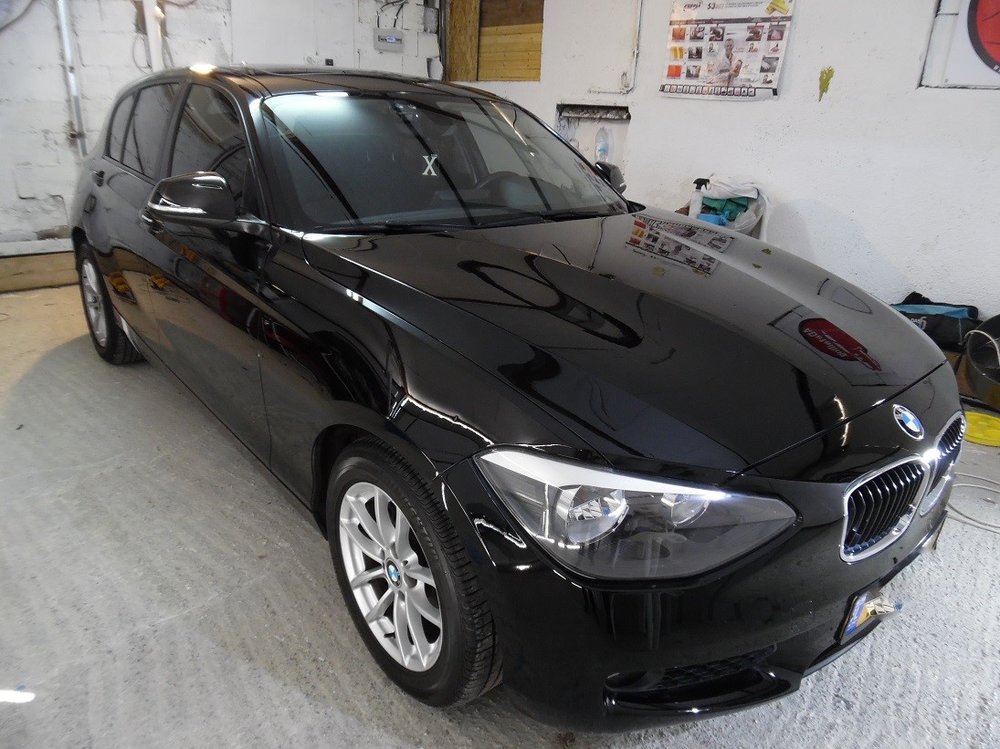

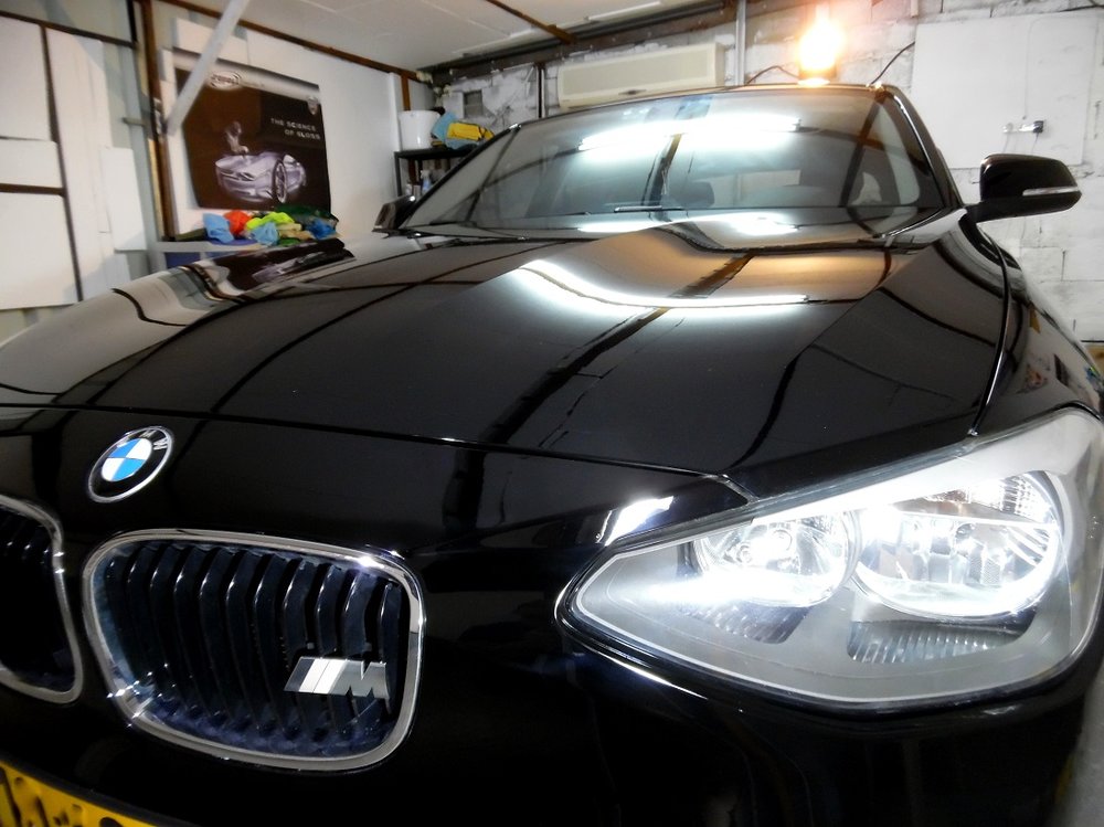

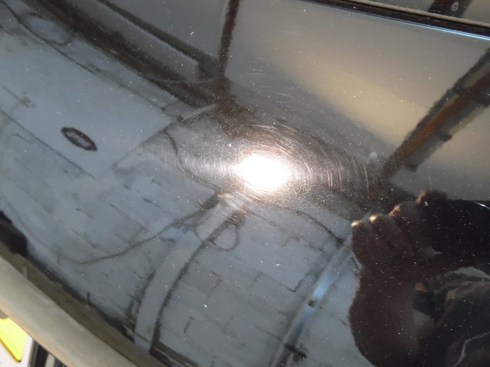

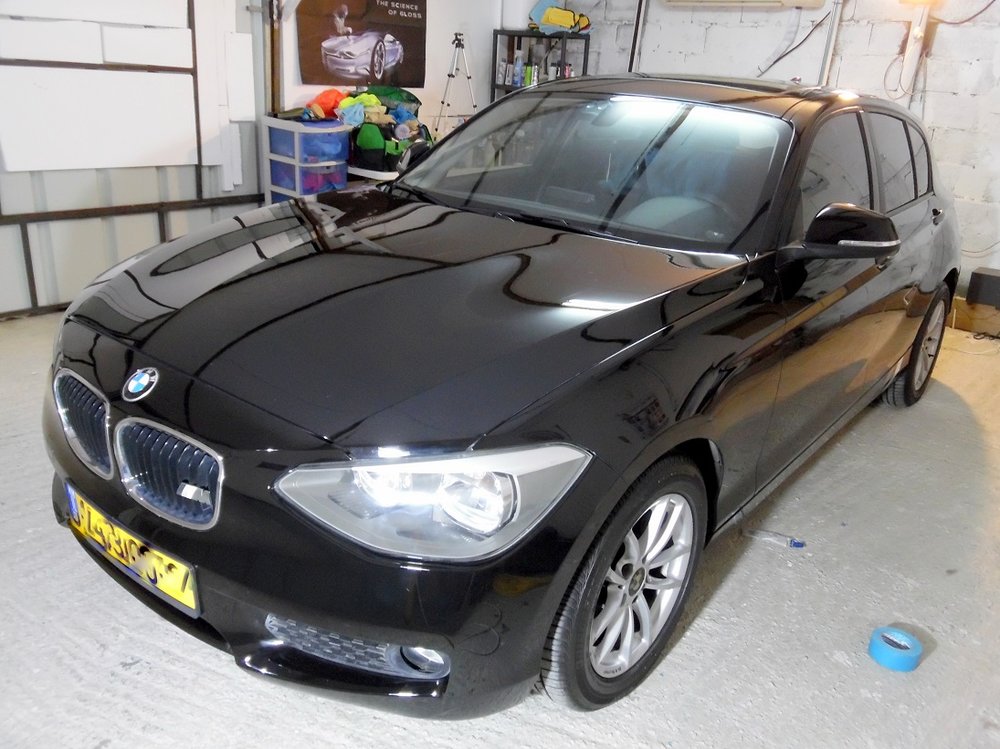

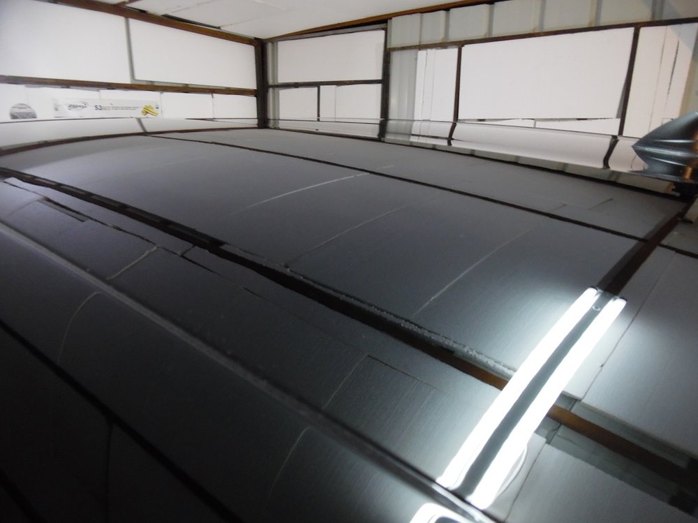

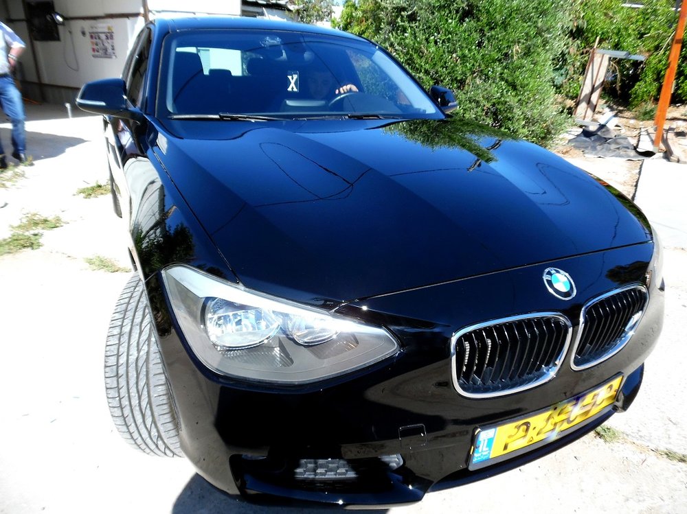

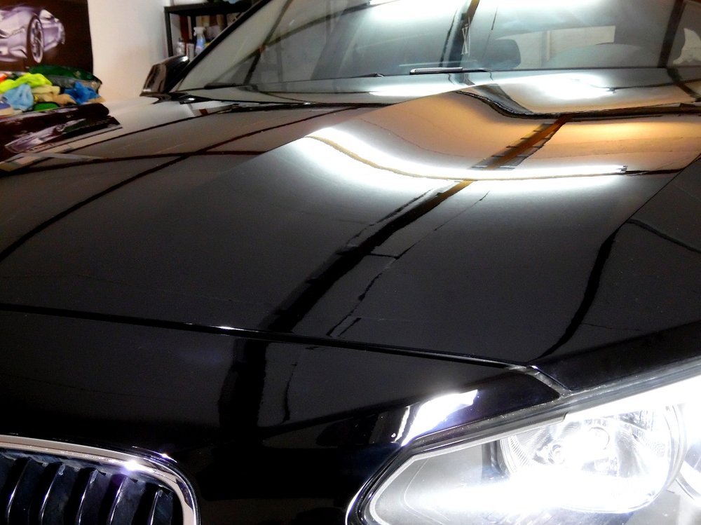

שלום חברים! מצרף תמונות של BMW קטנטונת שהגיעה לטיפול וצורפה לקבוצת ה BMW המכוסחות שפתחתי לאחרונה. הרכב היה מכוסה הולוגרמות מעבודות "חריש" קודמות, סווירלס ו RIDS לכל אורכו והאתגר היה לטפל בהם כשהלכה עמדה על 90 מיקרון בכל הרכב-לא היה "בשר" לחתוך , היה צורך לעבוד באקסטרה רגש והאפשרויות היו מוגבלות. עבדתי לפרקים עם מנזרנה FG400 ועם שול S3 לחיתוך ולפיניש עבדתי עם S20 שיודע לסיים כמו גדול ולחתוך את מה שהמעבר הראשון והשני לא סיים. כאמור הטיפול היה פוליש תלת שלבי והסתיים בשכבת אוטם W6 של "שול" +chemical guys PETE'S 53 . לדעתי שום ציפוי לא יכול לספק את רמות העומק שווקס קארנובה איכותי יכול לספק ואין ספק שנהנתי ליישם ווקס איכותי קלאסי לשם שינוי..העבודה נעה סביב 24-25 שעות דיי מפרחות,העבודה על בימריות אף פעם לא יכולה להיות קלה כנראה.. מצרף תמונות בתוך הסדנה (תמונות "אחרי" צולמו ב 1 בלילה אז סליחה מראש אם לא יצאו מושלמות) ועוד תמונת חוץ כשהרכב הושב לבעליו. בנוהל תמונות לפני ואחרי (-:
