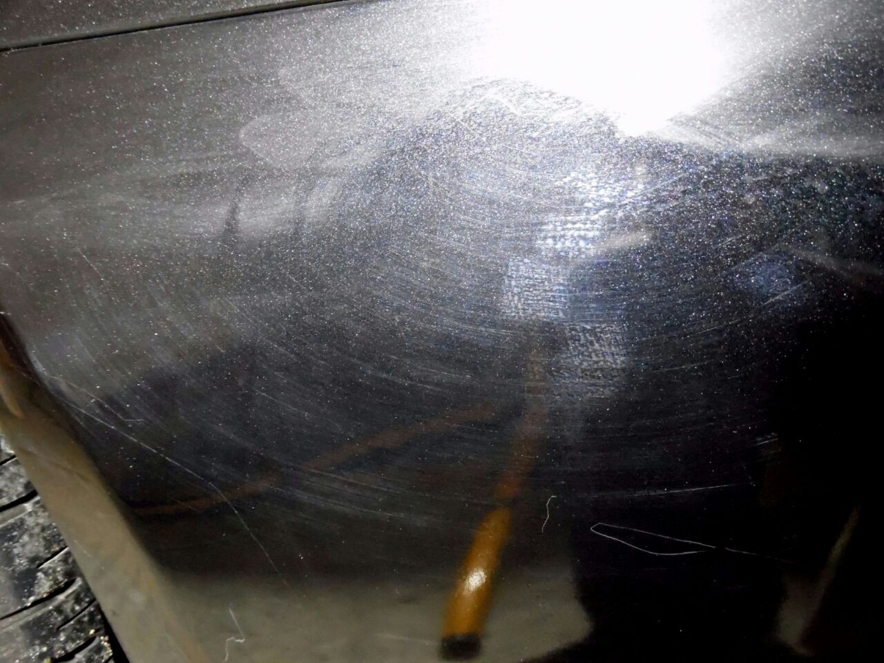

שלום חברים, אני מצרף תמונות לפני ואחרי של BMW 750 מבציר 2009 שעבדתי עליה לאחרונה. ספינת הפאר הזאת הייתה אחד הרכבים הקשים ביותר שעבדתי עליהם בחיי והפרוייקט עלה על 50 שעות סיזיפיות ומתישות במשך משהו כמו 4 ימים(ועוד לילה לייבוש ה C1) כשסיום העבודה וחלק מהתמונות צולמו ב 2:30 בלילה (כן,משוגע...אני יודע..).המזל שלי היה שחדר מנוחה הכי טוב שאפשר לבקש היה בתוך האוטו וזה איפשר לי לקרוס באזור 1 בלילה להפסקה שתיתן לי את הכוחות לסיים... הרכב הזה היה מפוצץ בחריטות שהיו צריכות השלמות צבע, סווירלים ו RIDS כבדים לאורך כל האוטו והחלק הכי מאתגר היה לכה לא שווה בעובי שלה לאורך חלקים נרחבים ברכב , מה שחייב אותי לעבוד עדין,מאד עדין .. חלק מהרכב היה בעובי צבע תקין אבל בחלקים נרחבים (ומאד שרוטים) נמדדה לכה דקיקה ומפחידה בעובי 75 מיקרון וניכר עליו שעבר טיפול אחד או שניים אצל מישהו שפשוט גילח לו את הצורה.. בוצעו בין 3-6 מעברי פוליש (תלוי בעובי הלכה ובמצב הפאנל) עם מוצרים של חברת scholl concepts והמזל שלי שבאזורים החרוטים הלכה הייתה בסדר מה שאיפשר לי לבצע שלייף סבון ולטפל בשריטות. בתחילה סוכם לסיים עם אוטם צבע ולאחריו שיכבת ווקס משובח אבל בגלל מצב עובי הלכה(שכמעט לא הייתה קיימת לפרקים) החלטתי ליישם ציפוי חזק (GT C1 ) שימזער נזקים עתידיים ויוסיף קצת עובי וקשיחות כי יהיה מאד קשה לתקן נזקים עוד פעם . לראשונה יש לי גם תמונות שבוצעו בחוץ במהלך היום (עכשיו זה אפשרי ). שלומי. תמונות לפני ובמהלך הטיפול קודם.
