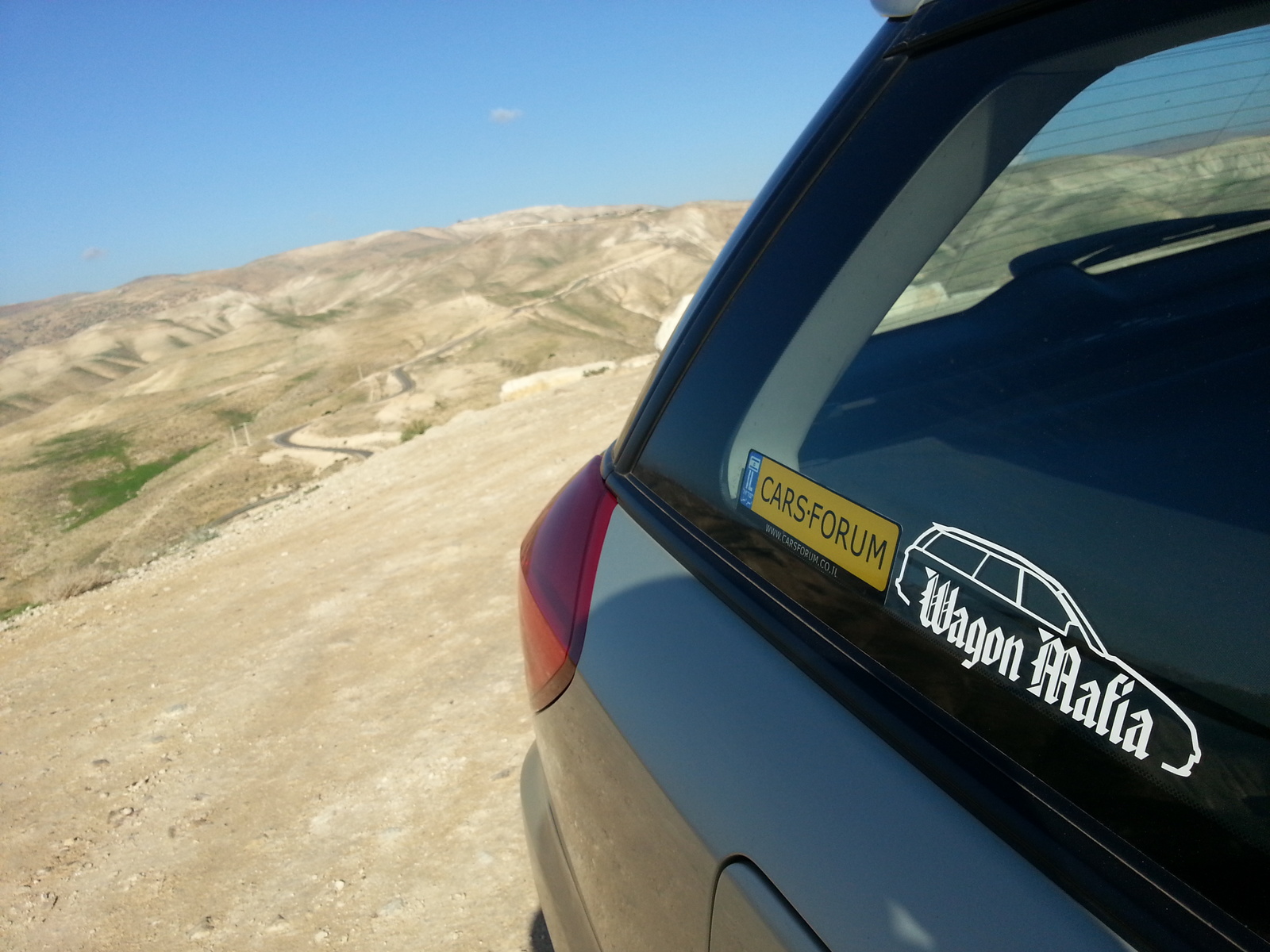

הדבקתי מדבקות (ששכבו אצלי מזמן) והפסקתי לחטט באף.
