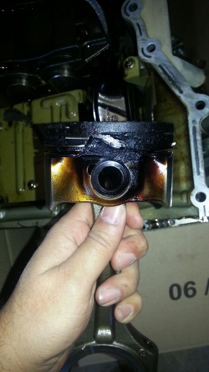

  1. עדכון: בשורה אחת: לא לוותר! לא חייבים ללכת למשפט, אבל אסור לוותר. אמל"ק לממהרים: 1. משפט התביעות קטנות התקיים אתמול. הזמן הממושך שלקח לנושא הוא עקב בחירתי בלבד. עיכבתי את העניין בשנה שלמה מסיבות אישיות (שחלקן קשורות לנושא בעקיפין). אחרת כבר הייתי אחרי זה מזמן. 2. עקרונית: ניצחתי. השופט קיבל את טענתי העיקרית שאומרת של שמצב הרכב האמיתי בעת הבדיקה לא היה כפי שהוצג לי, אחרת לא הייתי רוכש אותו ופסק לטובתי. 3. מעשית: קיבלתי 50% ממה שביקשתי. ועכשיו להסבר המפורט: ניגשתי מראש לתביעות קטנות ולא לערכאות גבוהה יותר כדי לחסוך זמן וכסף שאין לי. בחישוב כולל ולאחר מכירת הרכב בהתחשב שהוחלף לו מנוע, הפסדתי סביב 45K מה שאומר שזה מעל לרף של תביעות קטנות. עדיין, העדפתי לקבל חלק מהסכום מבלי להיגרר למשפט ממושך עם "שותפים" בדמות עורכי דין, שמאים ומומחים. לא אכנס יותר מידי למשפט עצמו רק אציין מה השופט סיכם: - המשפט הזה לא בסקופ של תביעות קטנות. לא בגלל הסכום (בלבד) אלא בגלל הרקע הטכני. - הייתי צריך לבחור בין שתי אפשרויות: 1. מינוי מומחה מטעם בית משפט (בתשלום לא פעוט) שיבדוק את טענתי. השופט סייג לנתבע (מכון הבדיקה): לדעתו כשופט, הנטייה תהיה לטובתי. התוצאות האפשריות במקרה כזה: או 90-85% מהסכום שתבעתי או 0%. 2. קבלת 50% מהסכום שתבעתי כאן ועכשיו כפסק דין. בחרתי בוילון מספר 2 כדי לסיים את הסאגה הזו. חשוב לציין שמכון הבדיקה הציע לי את אותו הסכום בדיוק (!) כפשרה לפני חודשיים ולא הסכמתי. הנבואה ניתנה לשוטים. תובנות נוספות: - באתי למשפט לא מוכן. אין לי תירוצים (משפט ראשון בחיים שלי וכו'..). השארתי בבית פולדר שלם של קבלות. כולל לשמאי מומחה שהעיד כמומחה וגבה סכום גבוה, שיתכן וקבלה שתואמת את זה הייתה מעלה את הסכום שנפסק לטובתי (אין לי מושג בכמה, אבל מניח שלא בסכום משמעותי). לא הכנתי רשימה מסודרת על נייר של הטענות שלי. ברגע האמת קיבלתי בלאק אאוט ו"קוששתי" טענות. זה לא נשמע טוב. רגע אחרי שיצאתי מהמשפט כמובן שנזכרתי בעובדות נוספות שהיו יכולות לסייע לי. אני מקווה שלא תהיה לי הזדמנות לתרגל את זה שוב. בסיכומו של עניין, לדעתי אם הייתי בא מוכן כמו שצריך, מדבר כמו שצריך ומציג מסמך על כל מילה שאני אומר הייתי יוצא עם יותר. - הדבר האחרון שרציתי לעשות זה לפגוע בפרנסה ובשם של בן אדם שאני חושב שלא מגיע לו. אני חושב שהשם של המכון לא נפגע (הוא\הם חבר בפורום ויוכלו להגיב אם ירצו). בסך הכל עושה רושם שבעל המכון הוא בן אדם טוב והגון. כמובן שאם ידעתי איך יסתיים המשפט מראש, לא היינו מגיעים לשם וסוגרים על הפשרה האחרונה שהציע. כאמור, ידוע למי ניתנה הנבואה. - מי שירצה לקבל את שם מגרש המכוניות שקניתי ממנו: בפרטי. את שם המכון לא אחלוק. - אני שמח לסיים את הסאגה הזו, אני לא אתקרב לפורד למשך הרבה זמן, אלא אם כן אוכל להתארגן על RAPTOR חדש. למי ששרד עכשיו: תודה ושנה אזרחית טובה! ליאור.

  12. זה שאף אחד לא בודק קומפרסייה כמו שצריך לא הופך את הנושא לבסדר. אני בתור הלקוח ההדיוט, בא לבדוק רכב וסומך על חוו"ד המכון אם הרכב תקין או לא. אני מניח שמי שבודק כמו שצריך אלה מוסכים "אמיתיים" כולל מורשים. לדוגמא: אחי קנה לפני כמה ימים טויוטה קאמרי. מהראשונה הוא ירד, כי לאחר בדיקת הקומפרסייה האמתית שהחזירה תוצאות נמוכות ב 35% על פני כל הצילינדרים מהמינימום שהגדיר היצרן. את השניה הוא קנה אחרי תוצאה מעולה של אותה הבדיקה. הבדיקות נעשו בשני מוסכים מורשים שונים של טויוטה. הבדיקה החשמלית, מסתבר, לא שווה הרבה. ניסיתי את הכיוון של רצון טוב (גם ב"עידוד קל" מממכון הבדיקה). נתקלתי באטימות ואדישות מעצבנת. שני הטיפולים האחרונים לא בוצעו במוסך מורשה, אך עם חלקים מקוריים של פורד. לא קיבלתי תשובה רשמית לכך, אבל לי זה הרגיש שהחל מאותו רגע שבו הבינו שהרכב טופל מחוץ לרשת היחס השתנה. איך אתה מכיר את הנושא של צילינדר פגום ברכב?! לא שמעתי על זה לפני וחיפושים בגוגל לא עזרו. איך לא נתקלתי במידע על זה בשום מקום? הייתי מתרחק מהאוטו כמו מאש! בכל מקום (כולל כאן בפורום), האוטו מקבל שבחים בנושא האמינות.
  13. עכשיו אני מבין את כוונתך. התשובה לזה היא מקצועית נטו ויכולה להיות תקפה ע"י שמאי מוסמך. אין לי עדיין חוות דעת רשמית מוכנה, אבל כשתהיה (כנראה בסמוך למשפט) אחלוק אותה עמך כאן. * אני מניח שבדיקה מכנית של קופמרסיה הייתה עולה על זה אגב.
  14. אוקיי, אז אוריד את הא הידיעה במשפט: הנזק הנ"ל הוביל לתוצאה שבתמונה מעלה.
  15. לא אמרתי שלא ניתן לתקן. אמרתי שאני לא מקבל את התיקון המוצע לי ואני אסביר: כרגע, בוכנה מספר שלוש נראית כך: התיקון המוצע לי: החלפה של הבוכנה. והבוכנה הזו בלבד (!). אתה היית מקבל את התיקון הזה? אגב לכל מי שהתפלץ מהתמונה: לא היה חוסר שמן ולא הייתה התחממות ולו לשניה, לפחות לא בזמן שהרכב היה אצלי. ליאור.
  16. תודה לכל מי שהגיב וסליחה על ההצתה המאוחרת שלי בתגובות. מצב הדברים כרגע: 1. אני עומד לפני תביעת המכון בבית משפט לתביעות קטנות (מחכה ותיכף מסיימים להחליף מנוע). 2. הוריתי למוסך המורשה להחליף מנוע. 3. בעל ה- \ שותף ב- במכון הבדיקה הציע לי להכפיל את הסכום שהציע בתחילה לתיקון המנוע לאחר שהבין שאני מבצע החלפת מנוע. בגלל שהסכום שהוא מציע הוא קצת יותר מחצי מעלות החלפת המנוע לא הסכמתי. 4. יש בידי חוות דעת שמאי מקצועי שאומרת: א. הנזק במנוע היה קיים בוודאות ביום הבדיקה. ב. הצעת ה"תיקון" לא אמינה ולא פותרת את הבעיה. התיקון היחיד במקרה הזה הוא החלפת המנוע במנוע תקין. באופן כללי: אני מבין שכולנו בני אדם וכולנו טועים. אבל קשה לי להבין למה צריך לגרור אנשים במסלול יסורים ארוך ומתיש. חבל שצריך "לדבר" רק דרך תביעות. אין לי מושג מה קורה מבחינה ביטוחית עם המכון הזה. כבר תפסתי אותם ב, איך להיות עדין? אי אמירת כל האמת. הם ציינו בפני חד משמעית שהביטוח שלהם מתנער מתיקון התקלה, מעניין אם התביעה תעניין את הביטוח מחדש במקרה. ליאור.
