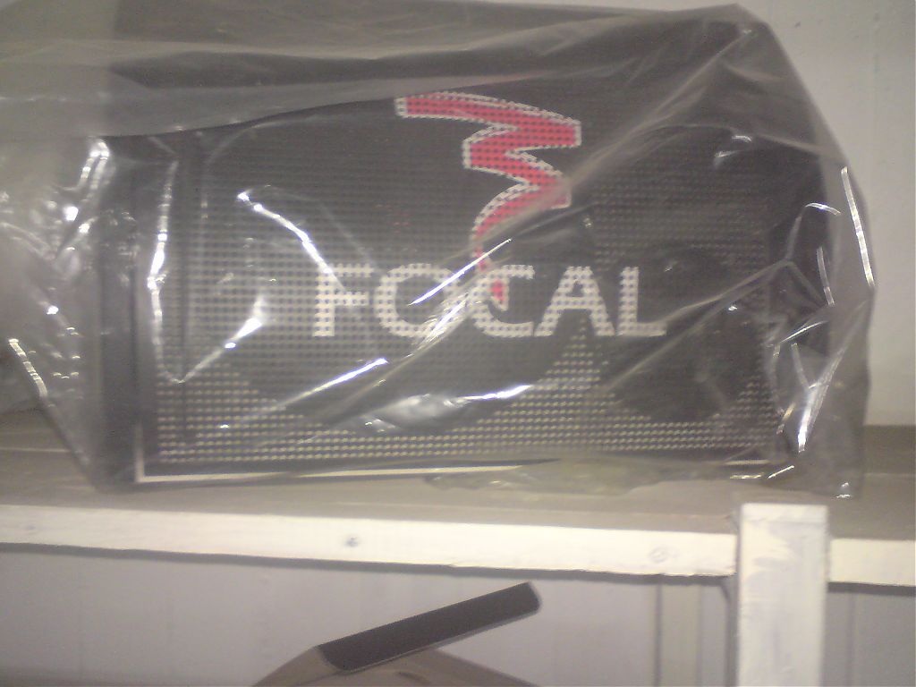

הציעו לי שלושה רכיבים יש שנייה שאני חושב לקנות, אבל אני לא יודע כמה כדאי לי לשלם עליהם. 1. קומפוננט מורל אלייט משומש 6.5" היה מורכב כשלושה חודשים אצל אדם מבוגר שאני מכיר, לא התאמצו כמעט בכלל. 2. מגבר NAKAMICHI PA-4100 תקין לחלוטין אבל יש עליו כמה שפשופים 3. סאב של פוקל לדעתי הוא 10" בתיבה מקורית, הסאב חדש! עבד יומיים... (מצורפת תמונה אשמח אם מישהו יזהה את הסאב.) תודה מראש, עומר.

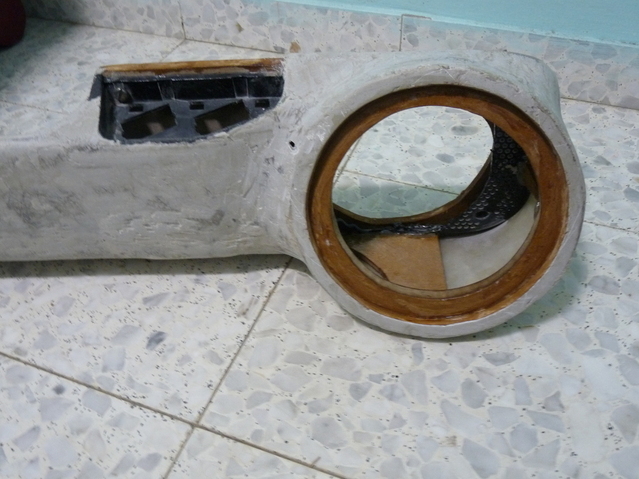

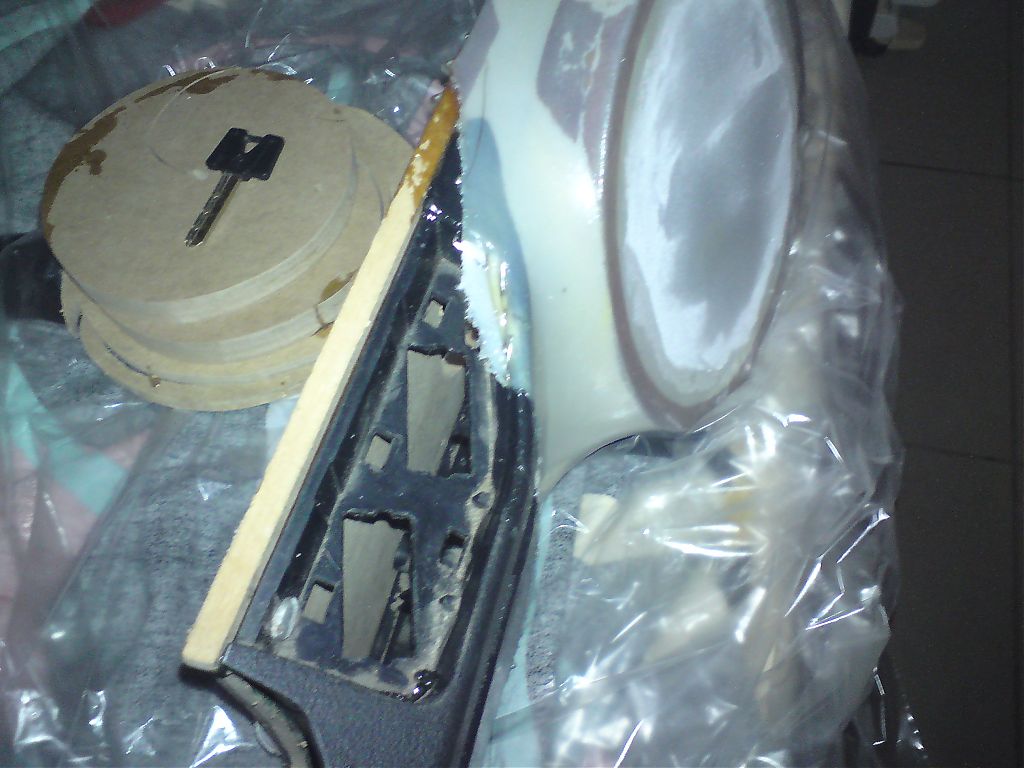

הקונקטור הוא עשוי מפלסטיק קשיח והצורה שלו היא כמעין שופר ב90 מעלות, הצד של הדלת רחב לחיבור של כל החיבורים (חלונות חשמל, נעילה מרכזית, רמקול..) והצד העליון דקיק, מה שלא מאפשר שום השחלה נוספת של קבלים, בנוסף הכל צפוף בקונקטור וכל קדיחה בלי להבין מה הולך שם בפנים תיפגע בקונקטור, לכן ניבחרה האפשרות לקדיחה בדלת והמשך העברת החיווט דרך הצינור של הקונקטור. -

קדיחה בדלת. הקונקטור לא מאפשר בשום דרך להעביר דרכו משהו בלי להרוס אותו. אלכסנדר אני יודע. עומרי היתעצל רצה שזה ישאר ככה במקום עוד שיכבה של בונדו עדין, אבל מי מתווכח עם הלקוח? ועוד לקוח לחוץ -

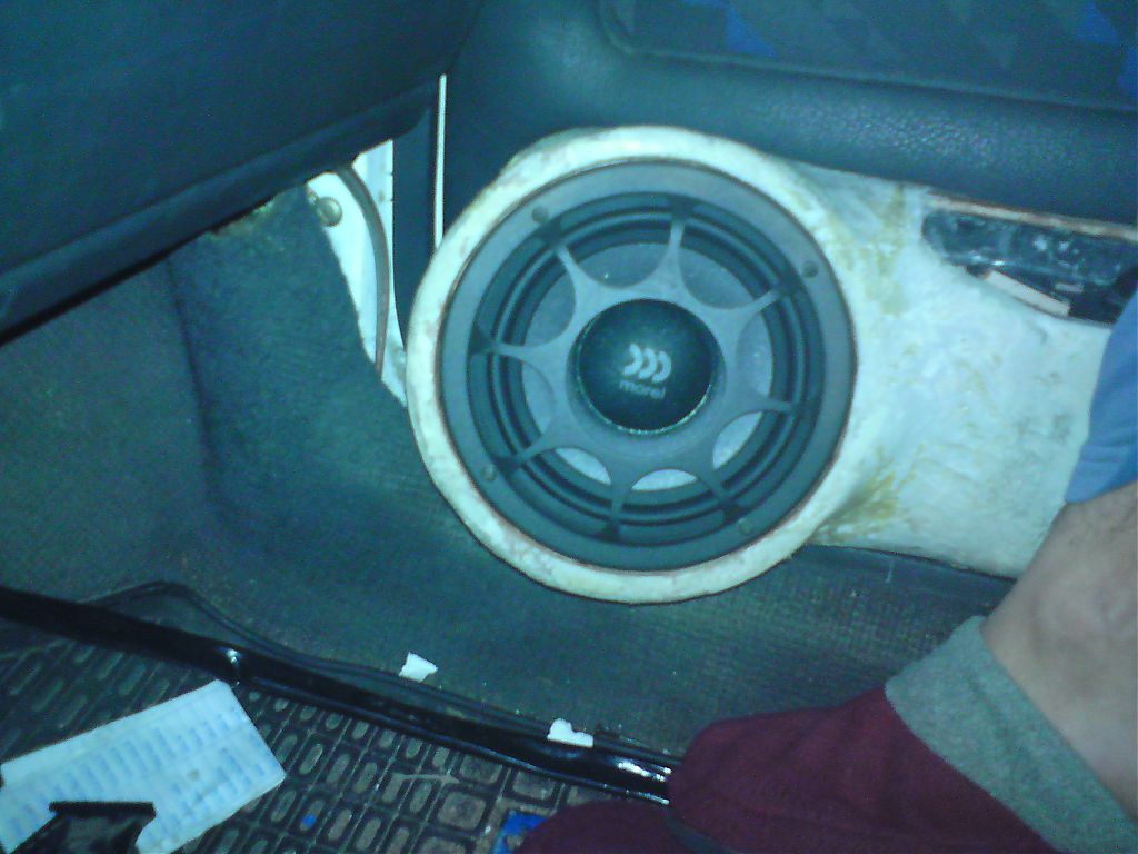

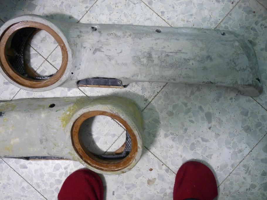

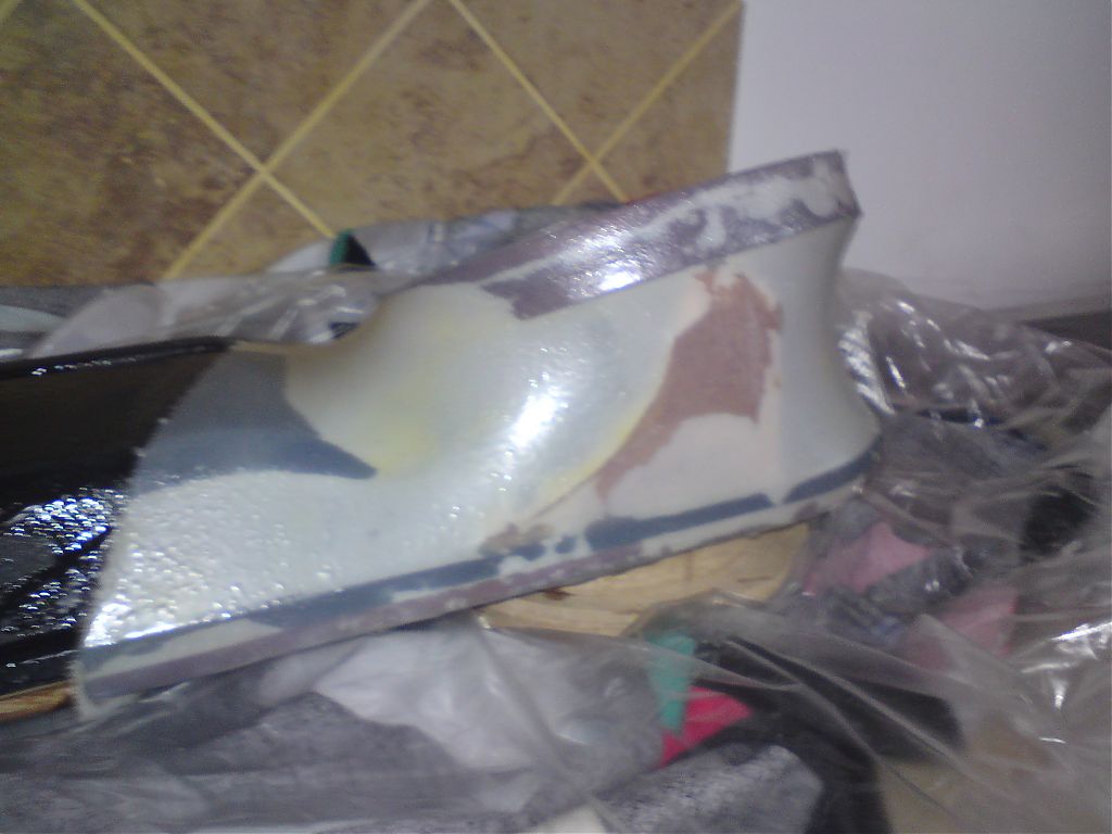

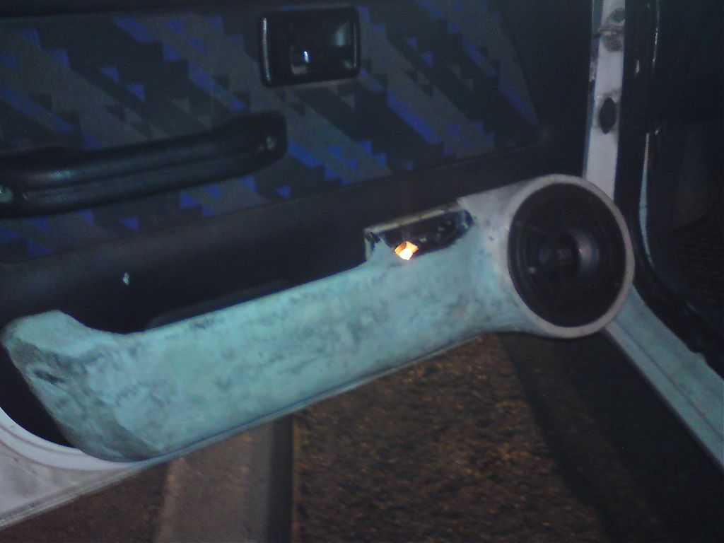

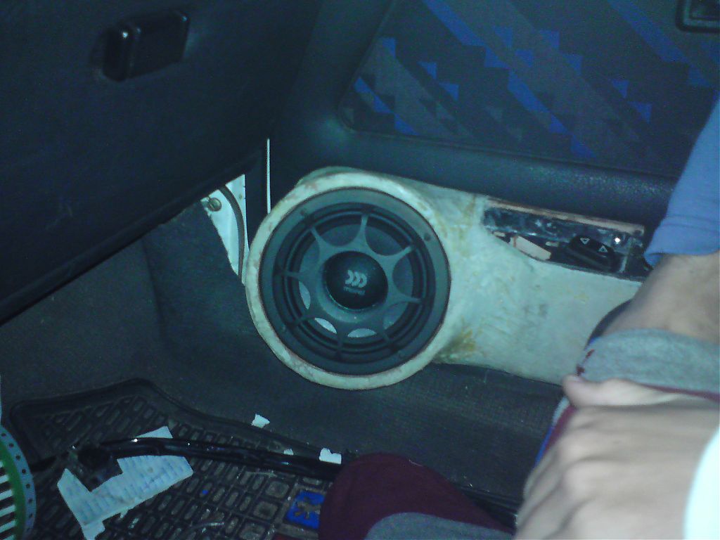

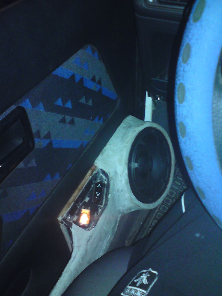

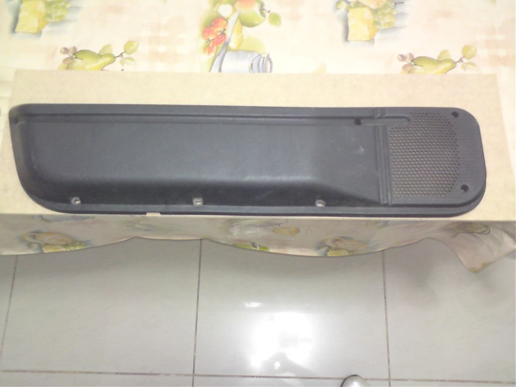

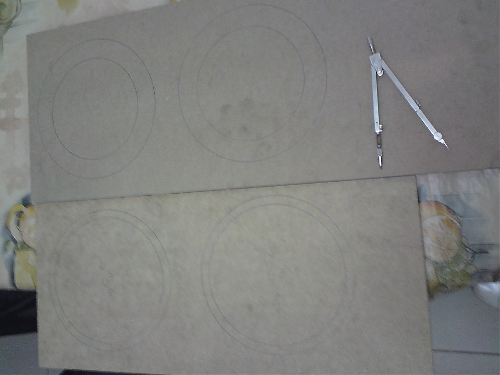

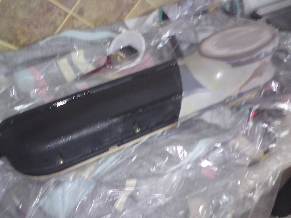

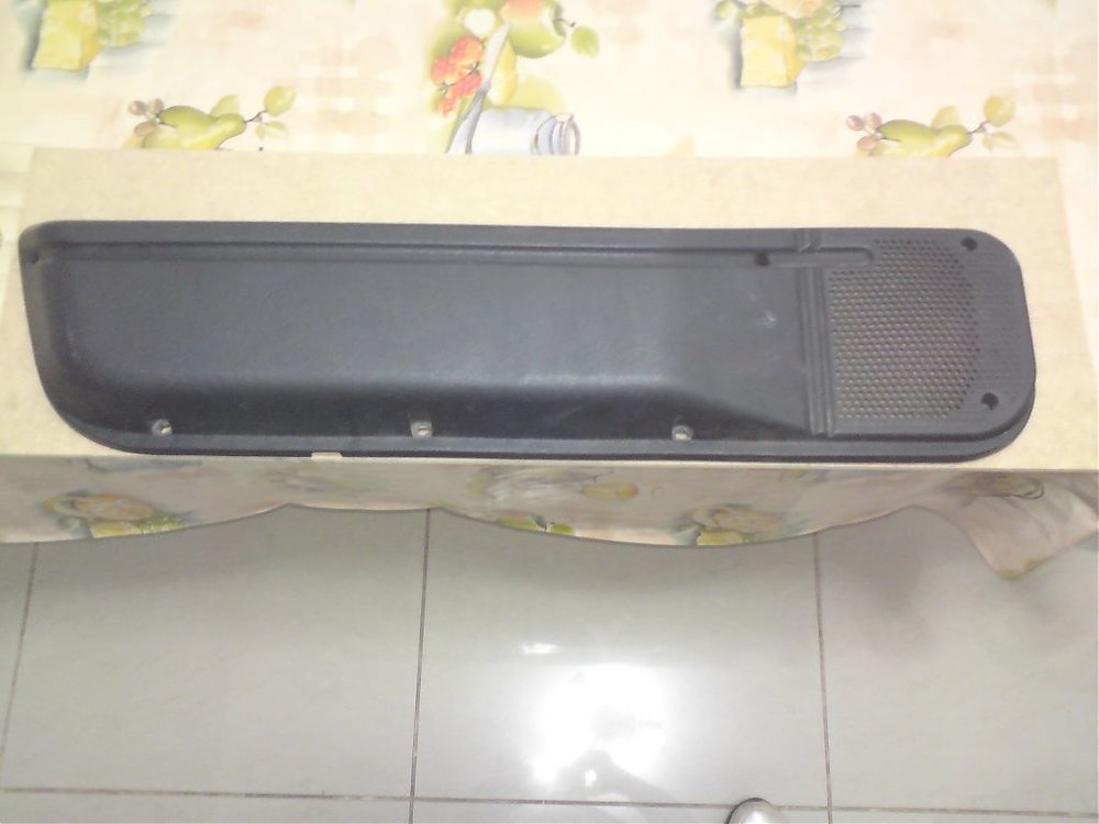

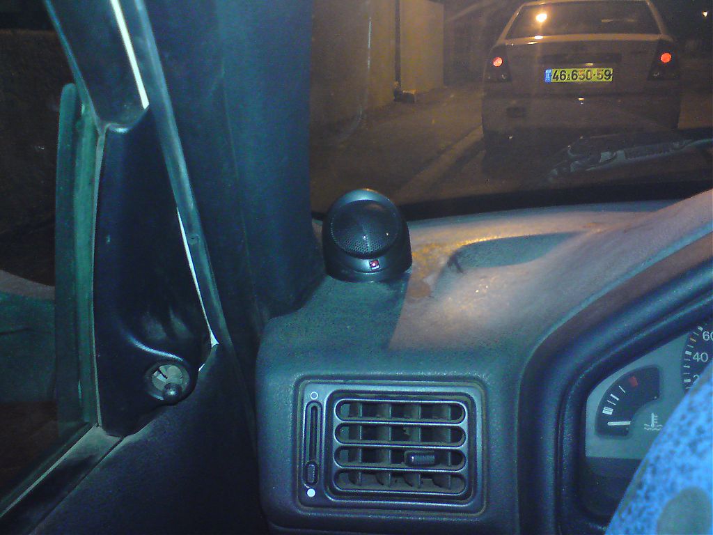

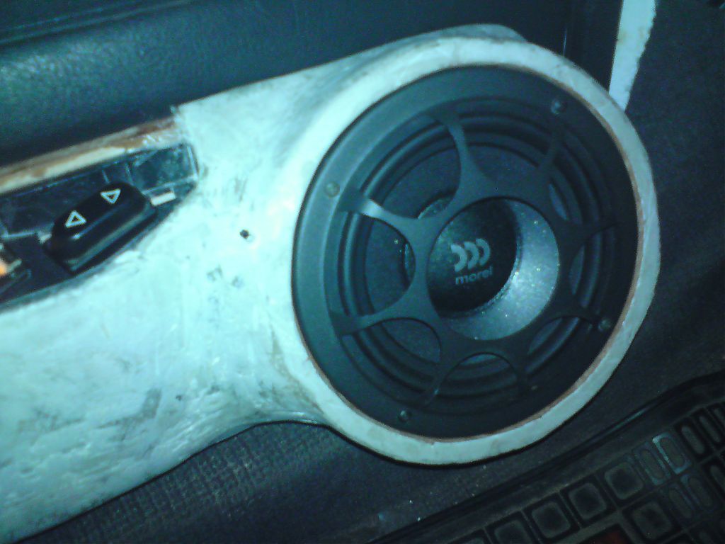

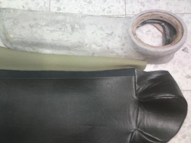

הרכב פיגו 106 4 דלתות, של חבר הפורום עומרי השם משתמש שלו הוא canonball בהתחלה הוא רצה רק טבעות לרמקולים לאחר מכן שיכנעתי אותו שנבצע לו בניית פיבר שרק עלות החומרים עליו. עומרי ירחיב בנושא המערכת והרכיבים.. בפיגו הרמקול יושב על הפח, חצי מהרמקול במיקום המקורי מתחבא מאחורי הפלסטיק והמידה המקורית היא 4" אם אני לא טועה. ניבנה לוח עץ בתחילה כדי לתת חיזוק לפלסטיק הדקיק של הפיגו, העץ חובר בתחילה עם דבק חם כדי למנוע תזוזות עד הפיבר. הוכנו טבעות לרמקולים, שבנויות למעשה שני טבעות עקב חוסר במכשירי חשמל (רוטור ) הטבעות נחתכו בגקסון ושוייפו ביד. הטבעת מקנה לגריל של הרמקול להראות חלק מהבניה ולא להיות בולט ולא קשור. הטבעת שמחזיקה את הרמקול היא בעובי 17מ"מ מספיק חזק לאלמנט 6.5", והטבעת מדרגה מעץ בעובי כ-7 מ"מ. להגיע לזוית הרצויה ולמטוח את הבד עד כדי כך שלא יכסה את התושבת למטגים של החלון היתה קשה אבל היתגברתי על זה. בגדול, עומרי עשה את העבודה הקשה! הוא היה אחראי על השיופים, משום שהוא אוהב לשפשף לדעתי הגימור לא הכי טוב אבל עומרי מסתפק בזה כי הוא רוצא ריפוד לפוד. עומרי דרך אגב.. תודה על העזרה תמונות להנאתכם, וסירטון באדיבות עומרי יותר מאוחר. אם יש שאלות בשמחה!
