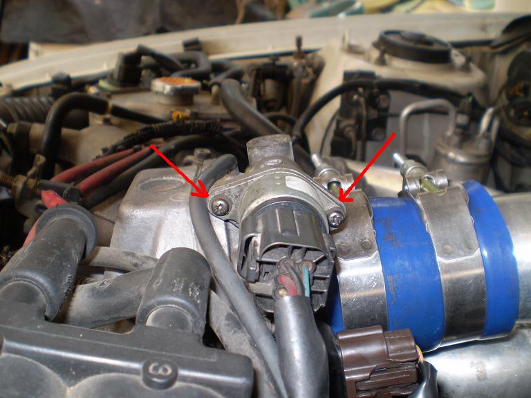

  19. תודה על העיצות, ניסיתי עם פטיש אך ללא תועלת, עושה רושם שהבורג עם השנים קיבל צורה חדשה, מה לדעתכם הפעולה הבאה שאני צריך לנסות? היה לנו זז קל, ג'בקה, מכות עם פטיש, מה הלאה לדעתכם? מכה הברגים האלו, חבל שלא שמו אום במקום כל הסלט הזה.

  21. תודה לכם על התגובות חברים, ניסיתי עם ספריי זז קל אבל זה לא עזר, שביט, הבורג הוא עגול והוא נכנס בהברגה, איך אני יכול להוציא אותו עם ג'בקה? בתנועה סיבובית הוא מחליק, התכוונת לשייף את הבורג לצורת מרובע? ואיך במוסכים מוציאים ברגים בעייתים כאלו? BA323F בורג אלן זה רעיון טוב, חשבתי אולי לשים ברגים כמו בתמונה המצורפת,
  22. שלום חברים, אני חייב לנקות את שסתום ה-IAC אצלי ברכב, IAC - IDLE AIR CONTROL אך אני לא מצליח לפתוח את 2 הברגים, עם השנים הברגים האלו נתפסו כל כך חזק שזה נראה כבלתי אפשרי לפתוח אותם עם מברג, אני מפחד להרוס את ההברגה שלהם, שגם היא כבר לא מי יודע מה שלמה, למישהו יש רעיונות איך לפתוח את 2 הברגים האלו? תודה רבה לעוזרים!
