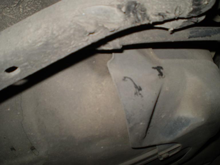

שלום חברים מישהו יודע אם ישנו בורג ניקוז דלק בתחתית המיכל? אימפרזה 1999 תודה לעונים, לילה טוב.

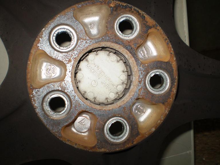

שלום חברים, יש לי כבר כמה זמן צליל חריקה מהגלגל הימני הקדמי המתרחש בנסיעה איטית-בינונית, הצליל דומה מאוד לצליל ברקס, קראתי רבות והגעתי לכמה רעיונות: מיסב שהלך, צירייה שהלכה, קליפר הדוק מדי. ומכאן לשאלותיי, האם הגלגל אמור להסתובב בחופשיות כאשר הרכב מורם על ג'ק? הגלגל המדובר לא מסתובב בחופשיות מלאה, הקליפר סוגר עליו מעט, 1. האם זה תקין? האם הגלגל לא אמור להסתובב? (אני פשוט לא זוכר מה היה בעבר, לכן אוטומטית אני משייך את זה לבעיה) 2. פירקתי את הגלגל ונחרדתי לראות המון חלודה, האם לנקות את זה עם נייר שיוף או שאין טעם? (ראה תמונות) 3. האם יכול להיות שצריך לגרז את הקליפר? 4. האם למישהו יש רעיונות או ניסיון עבר בנושא? הצליל הוא מתכתי, כמו של ברקסים, זה קורה במהיריות נמוכות כאשר החיכוך הוא גבוה, לעומת מהירויות גבוהות, נשמע כאילו הקליפר נתפס, האם כדאי לשחרר מעט עם מברג? או שעדיף לפרק את כולו ולגרז אותו על הדרך? בתודה מראש לכל העונים!

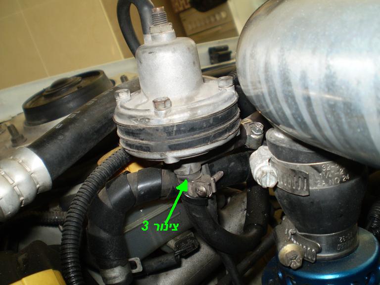

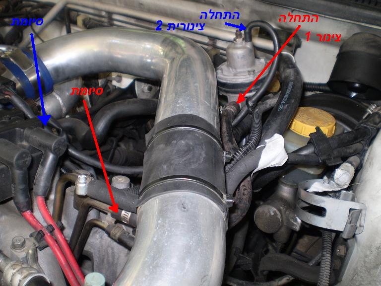

העלתי עוד כמה תמונות, אשמח לשמוע עוד רעיונות. תודה רבה לכם על התגובות; oyway - יש כזה דבר חיישן אוויר חוזר? אם כן אז סביר להניח שזה היה מגיע כסטנדרט בכל אימפרזה, הרצתי חיפוש בגוגל על תמונות מנועי אימפרזה ולא נתקלתי בחלק הזה. דניאל - נראה לי שזה הכיוון הנכון, יש בחלקו העליון של החלק מן בורג וויסות והוא באמת נראה כמו ווסת דלק, איך אפשר לאמת את זה? (קניתי את הרכב כבר עם החלק הזה) תודה לכם. -
שלום חברים, מישהו יכול להגיד לי בבקשה מה הוא שסתום ה-IAC מבין השניים?? IAC - Idle Air Control valve ברכב הזה 2 החלקים מאוד דומים, תודה לעונים.
שלום חברים, מישהו יודע מה תפקיד ושם המכלול שמימין לפורק? (הוא מתחבר עם צינורית ואקום לסעפת היניקה וצידו השני יורד אל לתוך המנוע) בתודה מראש.
