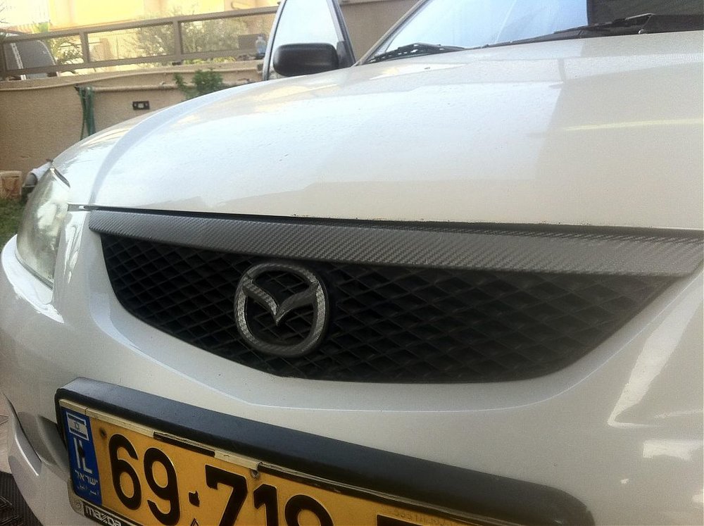

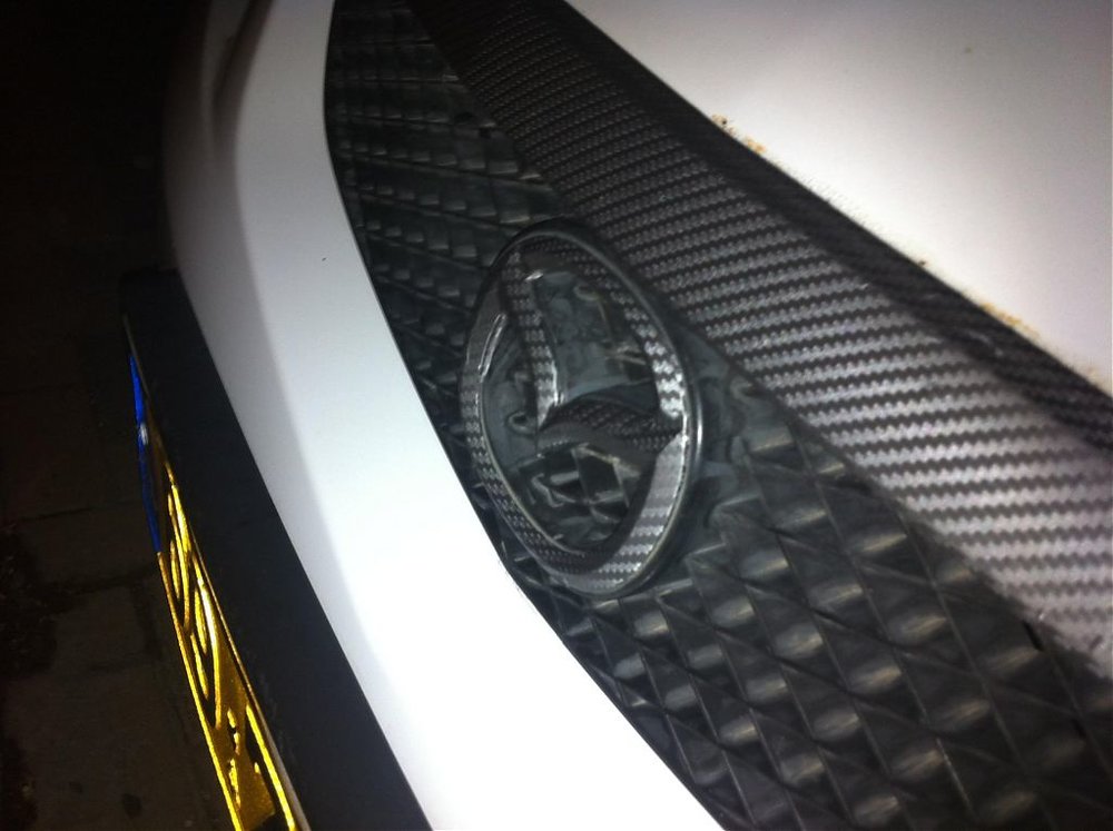

  22. תודה לכולם פעם הבאה אני אדאג שמישהו יהיה לצידי ויצלם קצת את התהליך, את הסמל של המאזדה למשל היה דיי קשה לעשות, לפחות בתור פעם ראשונה ומבלי לפרק מהרכב, (וכול זה מבלי לשרוט שום דבר) ד"א, הנה עוד משהו שעשיתי בתוך הרכב (המאזדה) ושוב - האיכות ל התמונות לא להיט, האייפון עושה כמיטב יכולתו

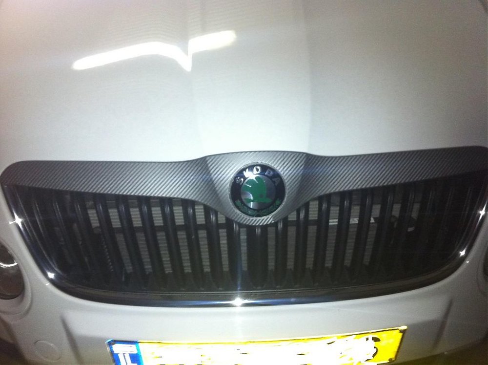

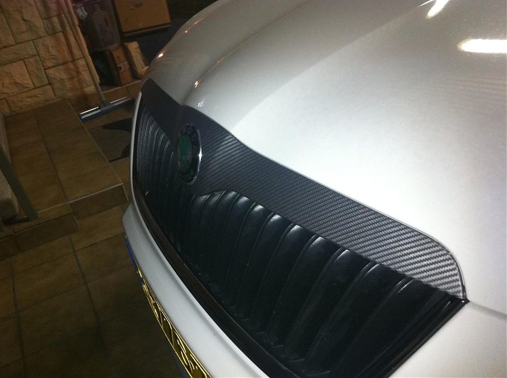

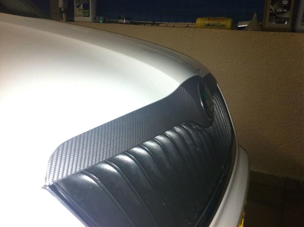

  24. פרוייקט קטן (אם אפשר לקרוא לזה ככה) הרכב - לאנטיס 2003. האמצעים: מדבקת קרבון בצבע אפור/כסוף, הוזמנה מDX בעלות זניחה. פאן לשיער. סכין יפנית. ביצעתי ציפוי לפס הכסוף של הגריל ולסמל הקדמי. לנקות קודם היטב על מנת לנקות משקעים שומניים ולכלוכים שיכולים לגרום להדבקה גרועה, וגם גושים של לכלוך מתחת למדבקה. מצטער מראש על 2 דברים: 1. לא צילמתי תוך כדי תהליך כי עשיתי לבד ולא היה מי שיצלם. 2. האיכות של התמונות, צולם מהאייפון. בנוסף הרכב של אוראל (RS) ידידנו (סקודה ייטי) בוצע בשעת לילה חשוכה, אבל עדיין יצא טוב מאוד. אישית אהבתי את התוצאה של זה על הרכבים, למרות שבטוח שיש כאלו שלא יאהבו.
