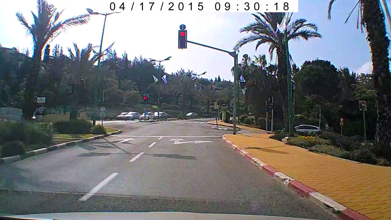

  1. בוקר טוב, אני נוסע בכביש בעליה, מימין יש כניסה לקניון ולמעלה המשך לתוך העיר. הסימון על הכביש מראה 3 פעמים אחד אחרי השני שמותר לפנות גם ימינה וגם להמשיך ישר. התמרור על הרמזור מראה שניתן להמשיך אך ורק ישר. מה עושים במצב כזה, אני יכול לפנות ימינה לקניון או לא? תודה. מצ"ב תמונה ממצלמת הרכב.
