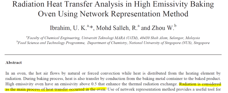

    טוב, אז ככה. בלי להזכר בנוסחאות מעבר חום(היה מזמן ואני עצלן): "2ס"מ, ממש קרוב"- לא תהיה הולכה. עד כמה שזכור לי הולכה בהגדרה חייבת מגע, ואין אין מגע- אין הולכה. אם תשים ממש קרוב אז תגביר את השפעת הקרינה(שתלויה במרחק כזכור לי), ועל פניו מכיוון שהתקרבת אז טמפ ההסעה בנקודה זו תהיה גבוהה יותר(אבל! יש פה התנגשות עם ה steady state). תנור סטנדרטי: ניסיתי לחשוב על המודל בראשי והניחוש לי הוא שאחרי שנותנים לתנור להתחמם כמה דקות, כל החלל הפנימי יהיה ב steady state. כתוצאה מהנחה זו טמפרטורת האויר בכל חלל בתנור תהיה זהה, גרדיאנט הטמפרטורה ממקורות החום כלפי האמצע יהיה אפס(תופעה רצויה בכל תנור טוב להערכתי), וגרדיאנט הטמפרטורה שכן יהיה קיים הוא בעצם כלפי החלל החיצוני- כלומר איבוד החום לסביבה(כתלות בדפנות ואטימה). במילים פשוטות: מקור חום מתוכנן נכון בשילוב עם אטימה ובידוד מצויין יניב טמפ אחידה בחלל התנור. לא התייחסתי כלל לקרינה כי אני פשוט לא זוכר עד כמה היא משפיעה. אחרי תחקיר קטן ולא הכי מעמיק, מסתבר שלקרינה יש תפקיד הרבה יותר גדול ממה שחשבתי... אבל! יש להתייחס לסוג התנור, שכן מקור החום בתנורים שונים בעצם יכריע את חשיבות הקרינה בתהליך ההכנה. למשל, מסתבר שטוסטר קופץ עם סלילי ה nichrome הוא המומחה בקרינה(שילוב של הרבה סלילים פולטי קרינה + מרחק קטן מאוד מהמזון). ותנורים קונבנציונלים לא מסתמכים כ"כ על קרינה. לכן, בכדי להחליט האם יש חשיבות לקרינה, צריך קודם כל להגדיר באיזה תנור משתמשים. אם השתמשנו בתנור קונבנציונלי(שמקור האנרגיה בו הוא לא סליל חשוף שנמצא קרוב מאוד למזון)- אז במקרה זה קרינה פחות משמעותית ואולי המודל שהנחתי נכון. ועדיין, גם כאן תהיה קרינה מסויימת ולכן מה שפיקה אמר יהיה נכון גם כאן- אכן האבן תהיה בטמפ קצת יותר גבוהה מחלל התנור(קרינה לא מחממת את הגז\ריק, אלא רק את המשטח- שוב, כזכור לי). באם נתייחס לתנורים שפולטים קרינה רבה(ואני מניח במרחק קטן), הרי שכאן אנחנו מקבלים את הממצאים הבאים: תכנון של תנור פיצה של איזה מישהו: מעניין ומגניב. הוספתי כאן גם את ה pdf הרלוונטיים בהם ניתן לראות גם את החישובים של ההסעה ושות' וכמובן, אשמח לתיקון באם רשמתי משהו לא נכון! החזרה על החומר הזאת דווקא נחמדה... 1-s2.0-S2212670812001091-main.pdf DesignOfAPizzaToaster.pdf

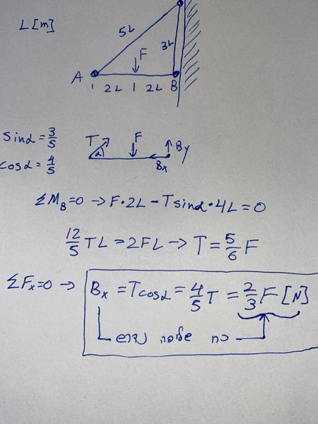

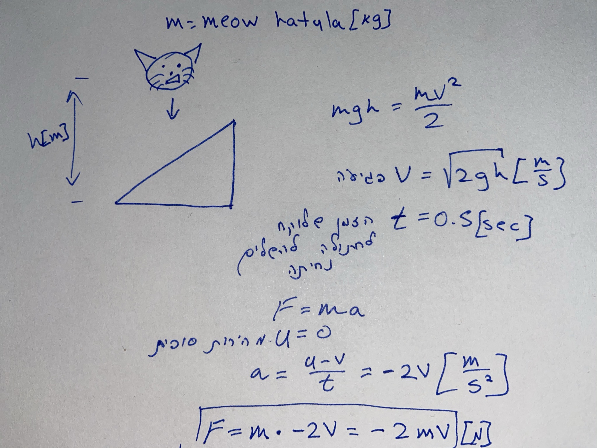

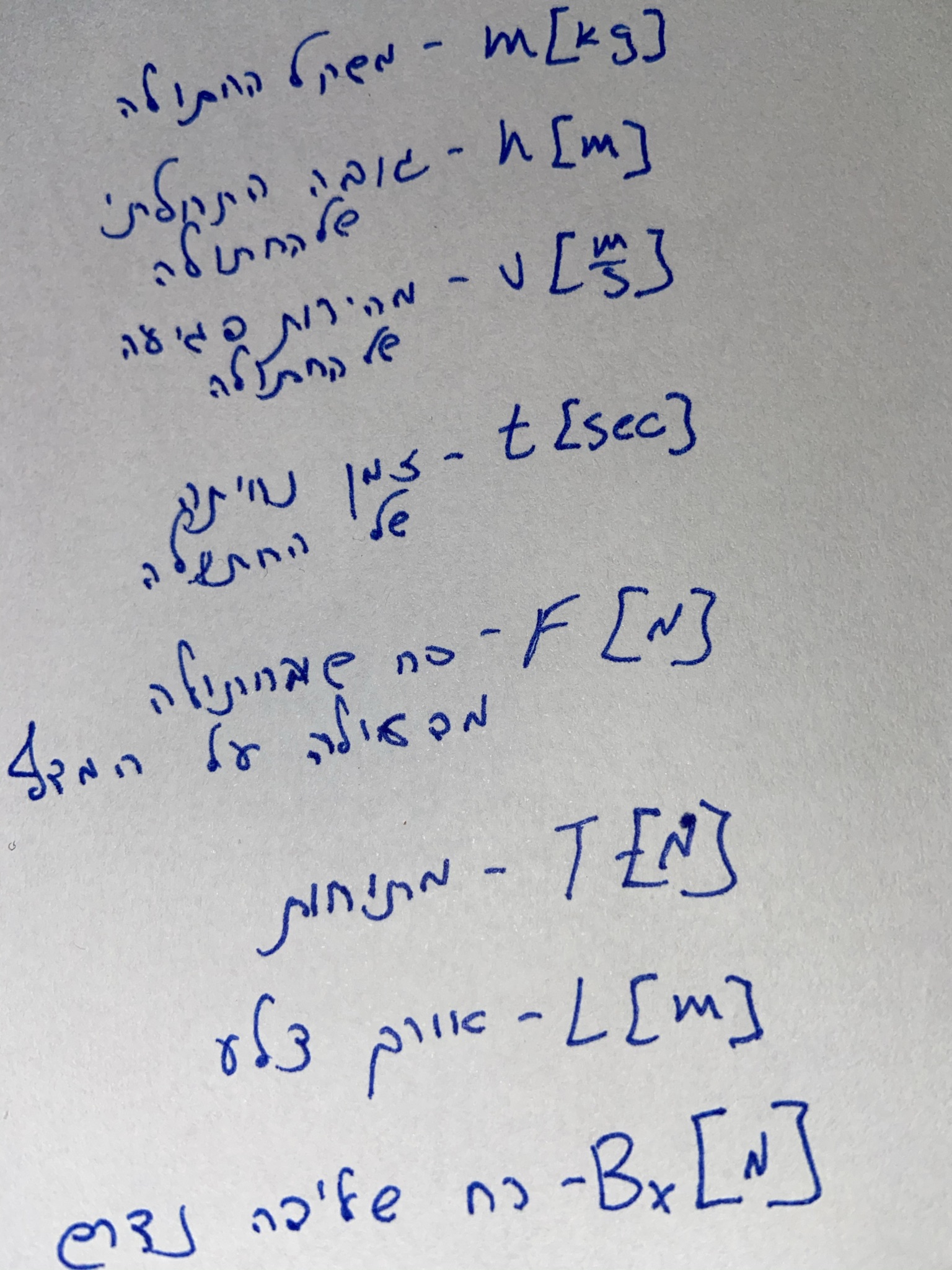

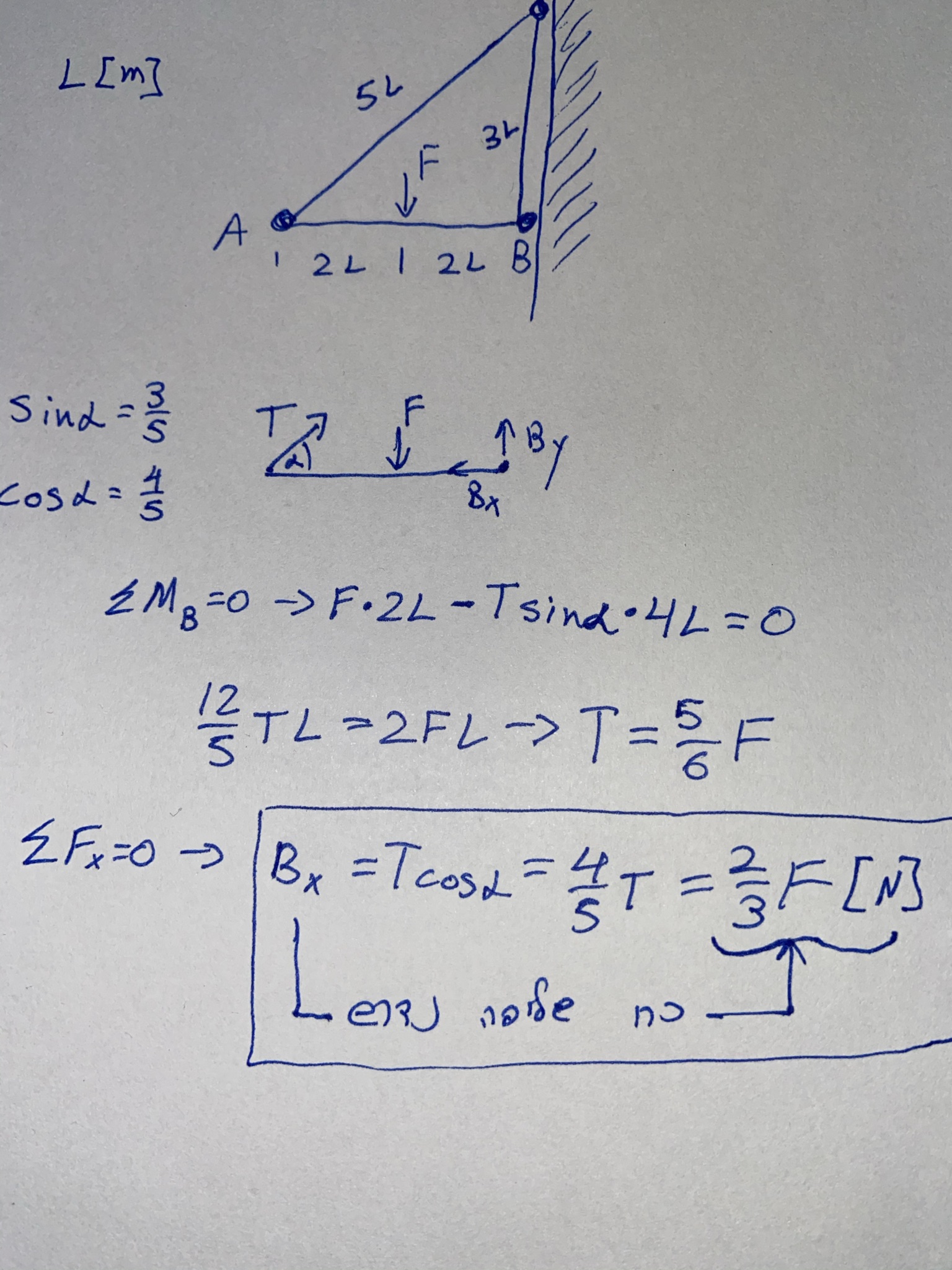

  12. החתולה של הברווז משתזפת על החמור אם יש טעויות בחישובים אז מוזמנים לתקן בכיף! אני לגמרי חלוד. בגדול ברווז מכאן אתה יכול להציב ערכים ולפי התשובות לבחור דיבל(מאמין שכבר קיבלת מספיק טבלאות ושות'). המשולש לא חייב להיות 3-4-5, סתם השתמשתי בזה כי היה נוח. אם מה שעשיתי נכון, בשלב הבא מישהו צריך להתנדב ולדחוף הכל לאקסל ככה שיהיה אפשר לשחק עם הפרמטרים ולקבל תוצאות מיידית... בהצלחה! החישוב הראשון הוא התחשבות במצב שהחתולה שובבה ונוחתת על המדף מגובה מסויים ולא סתם מניחים אותה. בחישוב השני יש להשתמש בכח מהחישוב הראשון(שבוודאות יהיה יותר גדול מהכח שהחתולה מפעילה במצב סטטי).
