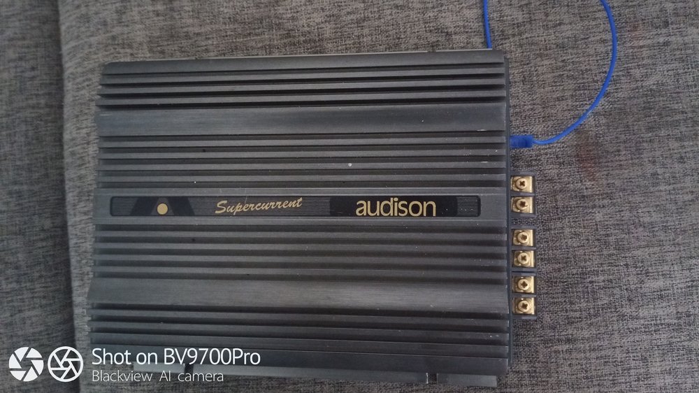

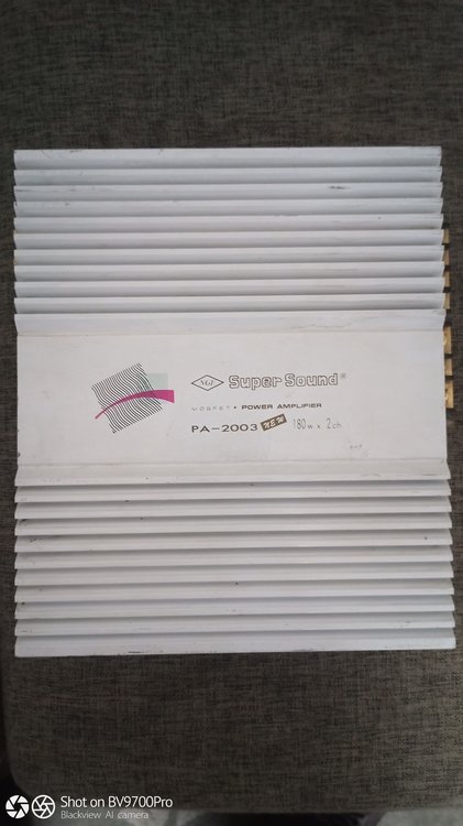

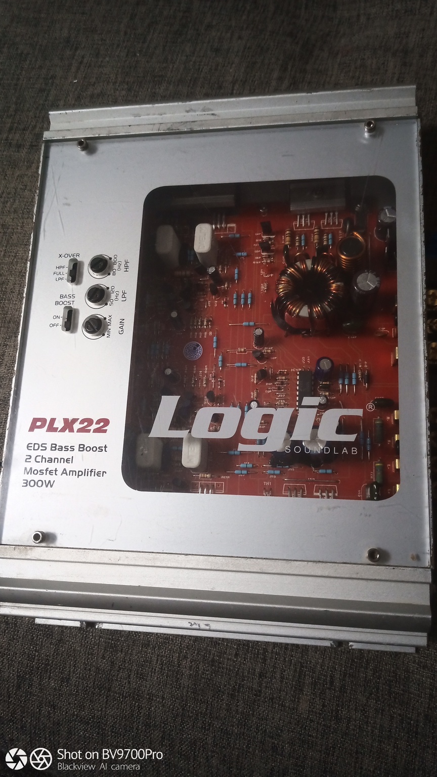

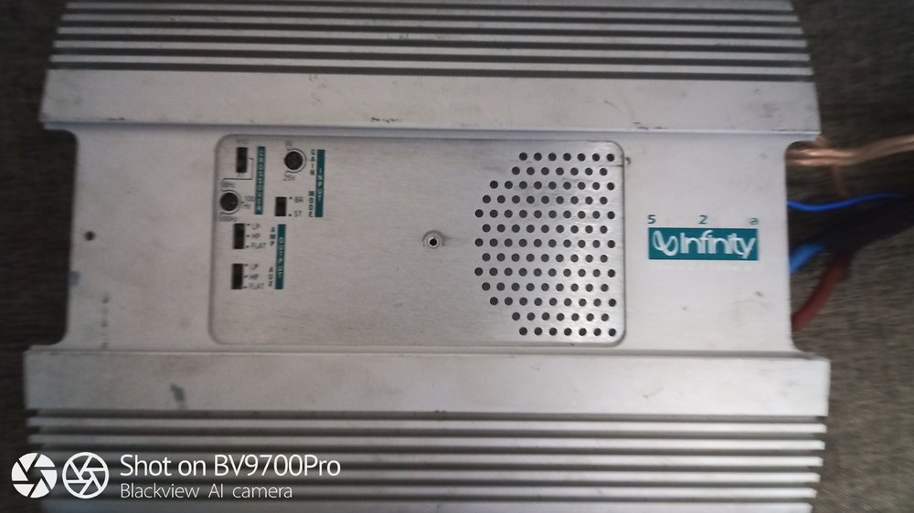

  15. עושה מקום בבית כל הציוד תקין בהתחייבות ! תמונות עדכניות מהיום. *** 1 - מגבר SOUNDSTREAM 720.4 4 ערוצים 90W RMS - ב 4 אום 4 ערוצים 180W RMS - ב 2 אום 2 ערוצים - גישור של 360W RMS - ב 4 אום. *** 2- מגבר infinity kappa 52a 2 ערוצים של 50W RMS - ב 4 אום 2 ערוצים של 75W RMS - ב 2 אום גישור של 150W RMS - ב 4 אום המגבר ללא חיבורים מהירים (בן המשפחה לא פירק אותם ומכר את הרכב איתם) המגבר נפתח על ידי. והולחמו כבלים ישירים למגבר. לא משפיע כלל על התוצאה. *** 3 - מגבר - AUDISON - LR230 2 ערוצים 30W RMS - ב 4 אום 2 ערוצים 38W RMS - ב 2 אום 2 ערוצים 60W RMS - ב 1 אום גישור 130W RMS - ב 4 אום גישור 190W RMS - ב 2 אום *** 4 - מגבר LOGIC PLX 22 2 ערוצים 75W RMS ב 4 אום 2 ערוצים 150W RMS ב 2 אום גישור של 300W RMS ב 4אום. *** 5 - מגבר SUPER SOUND PA-2003 לפי הכתוב עליו ! 2 ערוצים של 180W מנסיון הזיז אחלה. סאב של 600 וואט מחירים 1 - 500 שקל 2 - 400 שקל 3 - 300 שקל 4 - 350 שקל 5 - 100 שקל
