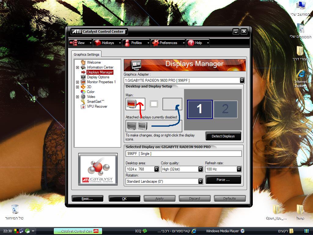

  6. הוספתי את החצים בתמנה שצרפתי לפני כמה הודעות.
  7. אם אתה גורר את הטלויזיה לאיפה שהחץ הכחול מראה, ולאיפה שהחץ האדום מראה, קורה אותו דבר? אגב, עכשיו כששידרגת את הדרייבר, מה קורה כשאתה לוחץ קליק ימני על הטלויזיה?

  11. כשאתה גורר את הטלויזיה בכוון החץ האדום ובכוון החץ הכחול (בתמונה) קורה אותו דבר? בשני המקרים הם פשוט מתחלפים? מצטער על שאלות הקיטבג, אני פשוט רוצה להיות בטוח שאני מבין.
  12. אכן טעיתי, עכשיו נזכרתי שמשום מה הממיר לא מוציא רזולוציה רגילה של טלויזיה אלא משהו יותר ריבועי. כל רזולוציה רגילה של מסך (640X480, 800X600 וכו') תגרום למתיחה של התמונה לרוחב. אתה צריך רזולוציה שמתאימה ליחס המוזר שמוציא הממיר. אגב, ממה שאני זוכר, כשהקלטתי מהטלויזיה לא הייתי צריך לקבוע רולוציה, המחשב קבע אותה לבד.
  13. מה קורה כשאתה גורר את הטלויזיה לאותו מלבן ביחד עם המסך (המלבן הלבן)? אצלי זה גורם לתופעה דומה מאוד למה שאתה מתאר (מחליף בין המסכים). מה קורה כשהטלויזיה מחוברת ואתה עושה ENABLE למסך מספר 2 (בתמונה שבה מופיעים מלבן עם הספרה 1 ומלבן עם הספרה 2)? המסך ממשיך ימינה לתוך הטלויזיה? או שלא קורה כלום? אמרת שאצל חבר שלך זה עובד. אתה בטוח שיש לו את אותו כרטיס מסך? אני שואל כי משהו העלה בי חשד. שים לב שהאייקון(ברשימה בצד שמאל) של ה- Displays manager שלך הוא מסך אחד. אצלי האייקון הוא שני מסכים, ואני יודע שאצלי אפשר להציג על שני מסכים ביחד. יכול להיות שזה חסר משמעות, אבל שווה בדיקה.
  14. מה שאתה מראה היה קיים בדרייברים הישנים יותר (גם אצלי זה היה ככה כשרק קניתי את המחשב הקודם שלי, לפני 6 שנים נדמה לי). היום, הכל מתבצע דרך הקונטרול סנטר. הלשוניות שכתבת עליהן לא קיימות, במקום כל הלשוניות שמסומנות ב ATI, קיימת לשונית אחת של הקונטרול סנטר (אצלי לפחות). כשחושבים על זה, העצה שלי להתקין קונטרול סנטר אולי לא היתה במקום, אבל היות וכבר היה לו את זה בכל מקרה, לא נגרם נזק. אלעדיקו, אם קיימות אצלך גם הלשוניות הנ"ל, הדרך שטל הראה בהחלט תעבוד. היות ואין לי כרגע גישה לקונטרול סנטר, אני יכול רק לנחש דרכים. נסה ללחוץ קליק ימני אחרי שגררת את הטלויזיה לתוך המלבן, אולי זה יתן עוד אפשרויות. אגב, ב LCD הצלחת לראות בשניהם ביחד?

  21. השאלה על ה LCD היתה בלי קשר, הבנתי שאתה מנסה לחבר לטלויזיה הרגילה. מה קורה אם אתה פשוט גורר את הטלויזיה למקום הנכון (המלבן הריק שמימין למלבן שבו מופיע המסך main)? רואים רק בטלויזיה?
  22. בסדר, תלחץ קליק ימני על הטלויזיה שאתה רוצה לראות גם בה, ותבחר clone main with TV. אגב, כמה יציאות יש לך בכרטיס מסך? ה LCD מחובר דרך DVI? ועוד דבר- כשאתה מחבר את המחשב לטלויזית CRT יראו מטושטש, אין מה לעשות בקשר לזה.
