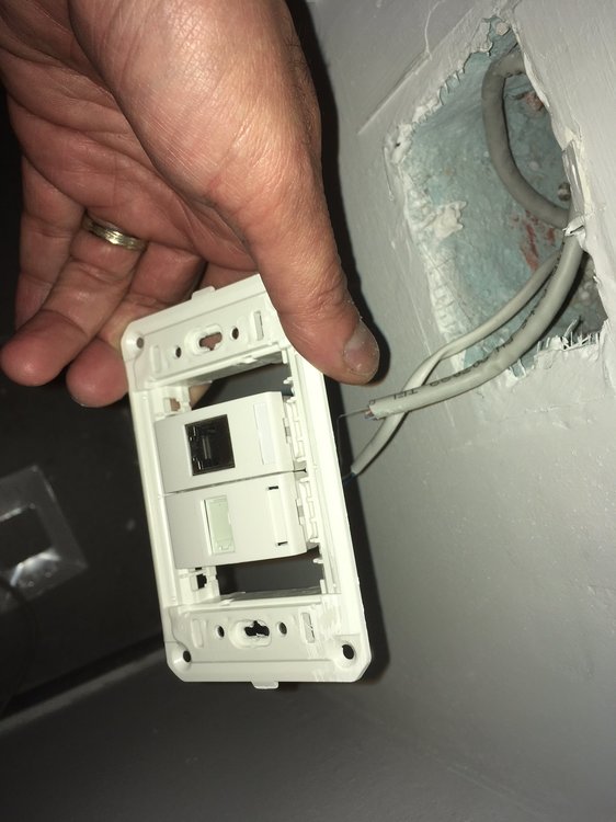

  20. אוקיי... נראה לי שסוף סוף התחלתי להבין, פתחתי שקע אחד שמכיל חיבור טלפון ורשת, שקע הטלפון מחובר (לא היה לי ספק, כאמור יש אינטרנט WIFI בבית). שקע הרשת לא מחובר אבל מגיע כבל עד אליו. ובארון תקשורת (הפנימי, שצילמתי בהתחלה) יש כבלים CAT6 עם קצה לא מחובר. אם ככה אז נשאר לחבר קונקטור לשקע בחדרים וקונקטורים בכבלים בארון + לשים שם את הראוטר והר הבית בידינו...? ועכשיו תמונה של שקע מחדר כלשהו (אפשר לראות את הכבל CAT6 מגיע אבל לא מחובר):

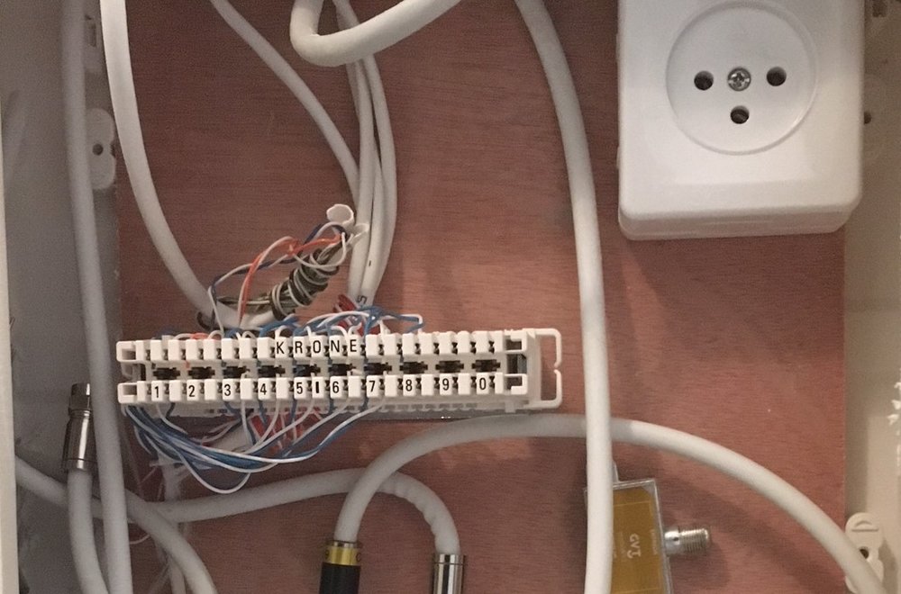

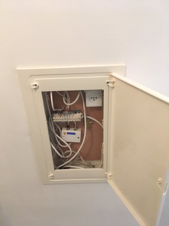

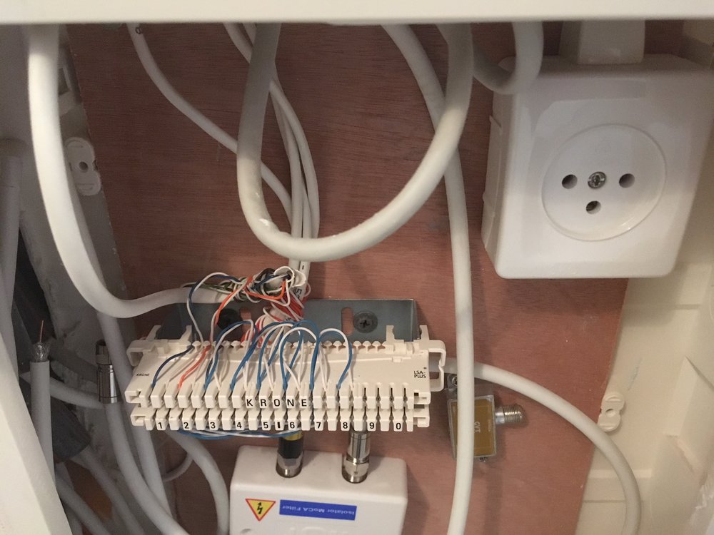

  21. יש בחוץ. בכניסה לבית. אכן כתוב ארון תקשורת אבל עם סימון של טלפון... גם לא נראה לי סביר שהנתב יהיה מחוץ לדירה. בכל אופן צילמתי גם את הארון הזה.
  22. חברים שלום עברתי לדירה חדשה ויש בה ארון תקשורת מרכזי ושקעי רשת בכל חדר. אני מעוניין לחבר קווי במקומות שאפשר, גם הנתב יימצא במרכז הדירה, גם נסתר, גם נוחות... (וגם מהסיבה שיש איזורים שבהם הווייפי חלש). אם אני מבין נכון, הנתב יהיה בארון תקשורת ויחובר לכבלים ביציאות ה-LAN שלו. אשמח להסבר, לא מצאתי הדרכה ברשת לגבי החיווט הנדרש (או שלא ידעתי מה לחפש). מצורפות גם תמונות מהארון.
