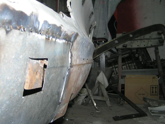

  1. למה להגיד מת? הוא רק גוסס.... חוץ מזה הפח של הטלאים חדש לגמרי.

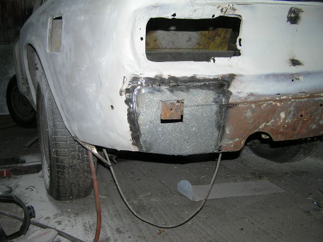

  2. המשך הטלאים. והפעם החלק האחורי. בטלאי זה נעשה שימוש בגלגל האנגלי כי השטח הוא כדורי. לא פשוט. מה שרואים פה זה כמעט חמש שעות עבודה.

  4. תודה לכולם על המחמאות. אני רוצה להזכיר שאני לא פחח מקצועי ועובד בעיקר מאינטואיציה. צפיתי בשיפוצים דומים מחו"ל ונדהמתי. יש לי מה ללמוד.

  6. והנה סיום הספים. קצת חומר לכיסוי התפרים ואפשר להתפנות לחלק האחורי של הרכב.

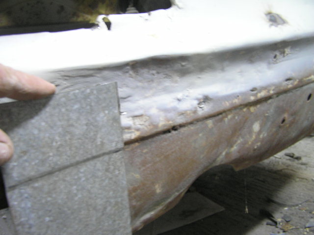

  12. ביקשו תמונות אז הנה קצת התקדמות. לא יודע למה התמונות לא יוצאות טוב באייפון אנסה לתעד את ההמשך במצלמה נורמלית.

  17. הנה צילומים של איך שייצרתי פנל לפי תמונה. קודם עשיתי שבלונה מקרטון ואח"כ גזרתי את הפח וגם עשיתי זיגה. צד ימין קם לתחיה. השבלונות ששמשו לצד ימין ישמשו גם לצד שמאל כדי שיצא בדיוק אותו דבר.
