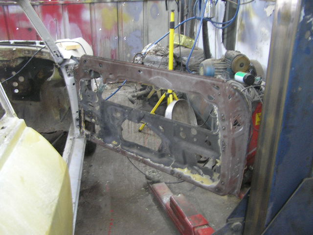

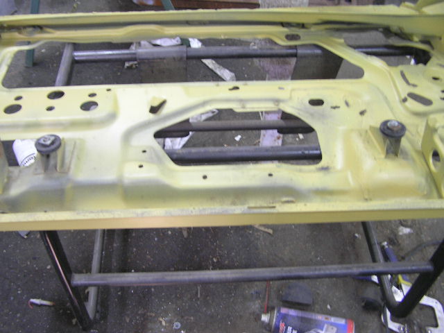

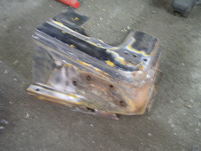

עוד כמה תמונות: בתמונה האחרונה אפשר לראות שהחלפתי את גלגלי הפלסטיק של מנגנון החלון. אחרי הסקין אין גישה טובה.

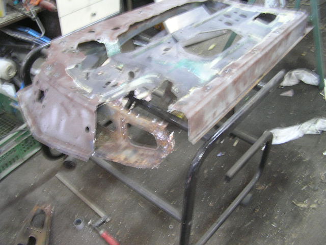

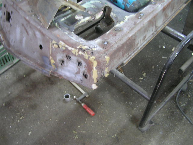

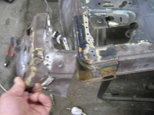

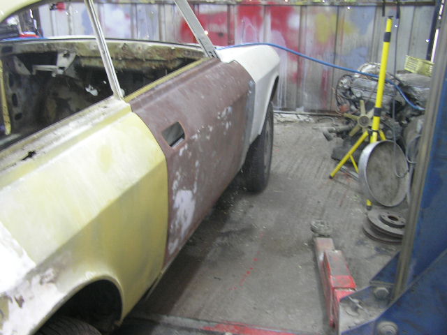

התקדמתי התקדמות ענקית עם הדלת הימנית. מקטע פינתי קומפלט הוחלף בקטע מתורם רותך בדייקנות ואז נבדק השלד על הרכב כדי לבדוק מרווחים. בסקין החלפתי קטע רקוב והוא חזר לדלת בצורה אראית כדי לבדוק דיאגונלים. התוצאה יותר טובה ממה שציפיתי כי מעולם לא עשיתי דבר כזה. ולסיום שמתי תמונה של דלת שמאל (איזור הצירים) רקבונות כאלה - בטלאפלא.
לא. השבלונה של המכשיר קבועה. לא חשוב מה עובי הפח המדרגה תהיה תמיד בערך מילימטר. יש גם אופציה לניקוב פחים ע"מ לרתך "פונטים".

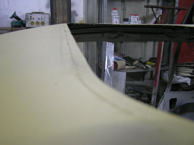

צריך לצבוע את הגג בצבע מבריק ואז לראות אם יש גלים או שהים רגוע. אני מתחמק מלהתחיל עם הדלתות. שם זוועת אלוהים.

אין הרבה התקדמות. רוב השבת עברה בהסרת 7-8 שכבות הצבע מהגג וצביעתו ביסוד צורב. עכשיו הדרך פתוחה לייצור הפח שיסגור את החלון בגג. לצורך זה נשתמש בידידנו הגלגל האנגלי ועל כך בפעם הבאה.

יש התקדמות קלה. התחלתי עם הרצפה וגם פרקתי את סף שמאל. מצב הסף הפנימי הרבה יותר טוב מהימני. עכשיו עלי לגמור עם הדלתות ע"מ להרכיבם ורק אז אוכל לקבע את הספים החיצוניים.
