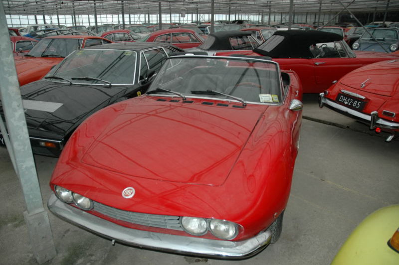

  21. תמונות שמצאתי ברשת. אני חושב באיזור סקנדינביה. תהנו.
